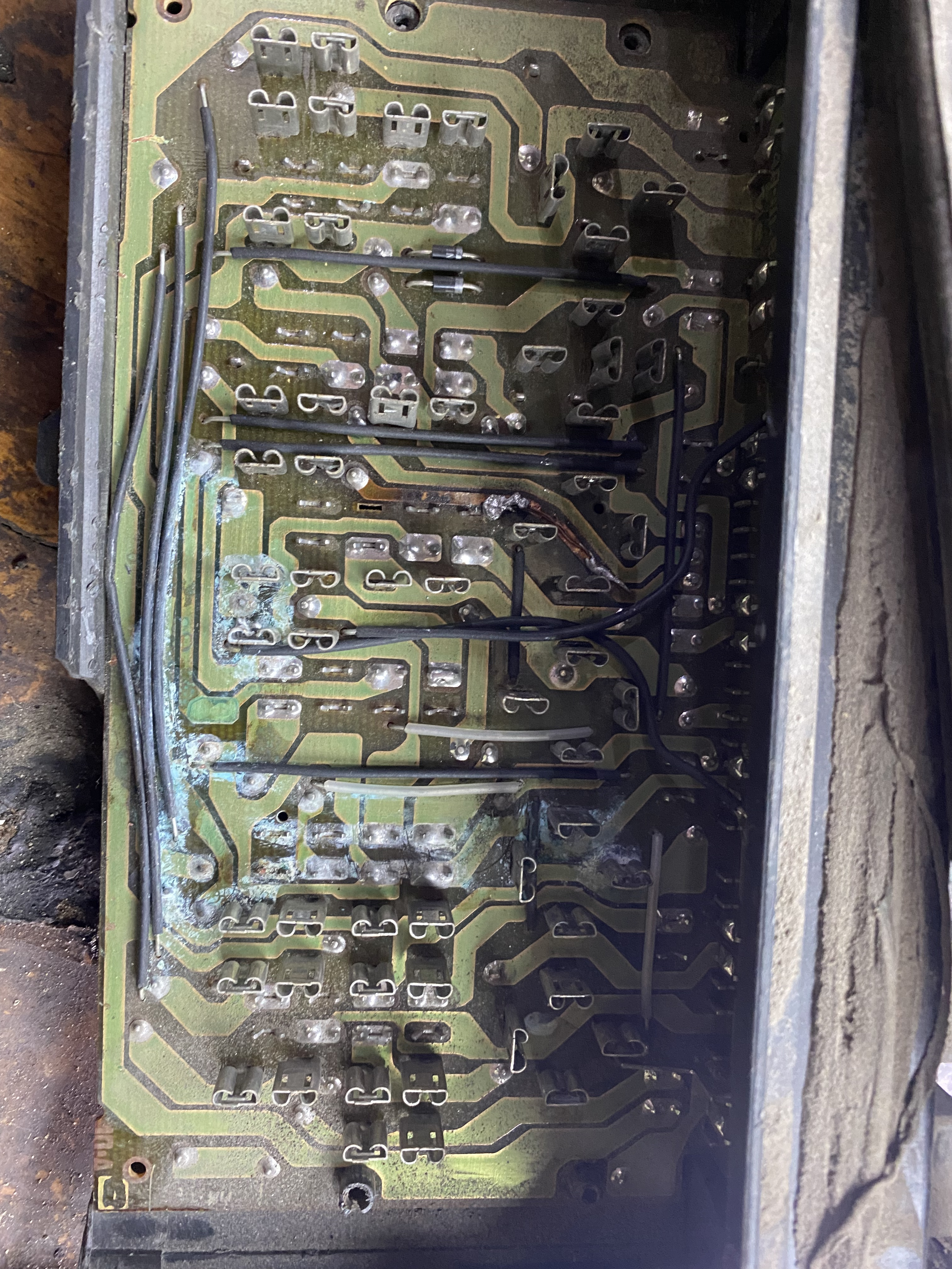

Добрый день. Сегодня захотел починить сигнал на ваз 2107.
Под рулём проблемы не обнаружилось, затем решил поменять релюху на всякий случай. Как только начинал её втыкать начинает крутить стартер. Прошлый хозяин сделал стартер через кнопку на бороде (может быть в этом дело). Подскажите пожалуйста что делать.

Может ли быть причина всех глюков в окисленной и ранее перепаянной плате предохранителей?

Вполне вероятный вариант - где-то замкнуты дорожки на плате.

В любом случае необходимо восстановить штатную схему, а уже потом искать жучки
Отправлено спустя 6 минут 7 секунд:
И ещё, на инжекторных проводка сильно хуже крабовых, необходимо также проверить очень тчательно все провода на предмет внутреннего обрыва. Часто не видно даже что оплётка треснула, а внутри провод отгорел, качество меди никакое. Сам имел опыт и инж и карб машин, часто помогала замена проводов на карбовые, они эластичнее и толще.
