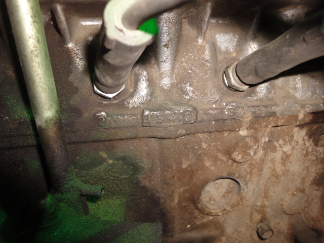

блин ---щас сфоткаю
Поблагодарили: 1275 раз
Re: Течь тосола с блока двигателя
Непрочитанное сообщение zombie177rus » Пт июл 17, 2015 19:49:49
Справа походу АЖ три есть их....
Непрочитанное сообщение артур с » Пт июл 17, 2015 19:53:21
ну вот на фото вроде разглядел :D
эт вот большая кругляшка или маленькие???...две???
Непрочитанное сообщение Антон80 » Пт июл 17, 2015 19:54:07
Вот же она на фото есть. Большая.
Непрочитанное сообщение артур с » Пт июл 17, 2015 19:55:31
Антон80 писал(а):Вот же она на фото есть. Большая.
большая хрень что ли??...так она одна на весь движок (w00t)
Непрочитанное сообщение Антон80 » Пт июл 17, 2015 19:56:46
Я тоже видел одну эту у себя. Но надо верить zombie177rus :)
Непрочитанное сообщение zombie177rus » Пт июл 17, 2015 20:05:38
Антон80 писал(а):Я тоже видел одну эту у себя. Но надо верить zombie177rus :)
Спасибо за доверие! Но надо взглядом на БЦ освежить память. Менял в своей практике всего 2шт.....
Благодарил (а): 299 раз
Поблагодарили: 624 раза
Непрочитанное сообщение D.I.M.A.R. » Пт июл 17, 2015 20:38:20
артур с писал(а):большая хрень что ли??...так она одна на весь движок
с другой стороны под коллекторами загляни
Непрочитанное сообщение LЁLIK » Пт июл 17, 2015 20:48:53
Три под коллекторами на блоке, одна со стороны сальника коленвала заднего. Еще одна напротив 3-го цилиндра на блоке.
Итого их 5-ть
