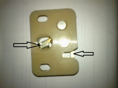

Непрочитанное сообщение zak7 » Чт апр 24, 2014 19:00:26

Надо регулировать сам замок, тот, что на нижней фотке. Ниже его надо опустить относительно крышки багажника.
Добавлено спустя 2 минуты 41 секунду:
Личинка эксцентриком нажимает лепесток, на фото стрелка слева. Длина +- 3-5 мм роли не сыграет.
Не закрывает по причине большого расстояния до петли багажника от замка. На фото стрелка справа. Не защелкивается он. Ну не достает.

LЁLIK писал(а):Надо регулировать сам замок, тот, что на нижней фотке. Ниже его надо опустить относительно крышки багажника.
пробовал регулировать замок по разному, оказалось дело в том, что новый замок немного западает. Видимо брак. Старый срабатывает чётко, никаких нареканий в работе. Но дело в том, новая личинка при установке на старый замок немного (именно на 5-10 мм) проваливается внутрь. Замена замка решила проблему, личинка больше не проваливается, сидит чётко, но вот уже новый замок не срабатывает как надо. Можн предположить, что по неопытности я неправильно отрегулировал его, но в сравнении со старым замком, явно видно, что купленный замок бракованный, у "лепестка" не чёткий ход и к тому же ещё он и западает. Думаю, нужно лучше выбирать запчасти при покупке на месте, но это уже приходит с опытом.

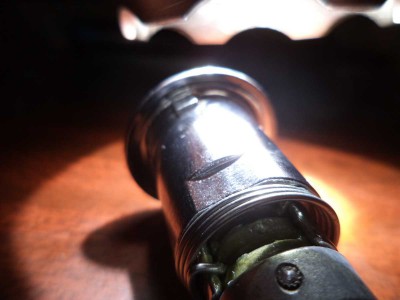

Подскажите, при замене личинки замка водительской двери, замок прокручивает вместе со стопорной скобой, в результате и не закрывает и не открывает. В месте, где на личинке выступ - в двери только маленькое отверстие, которое не фиксирует этот выступ (замок пытался открыть как-то на морозе, может и разломал). Вопрос - как эту личинку зафиксировать?

Крупное фото выступа на корпусе цилиндра и дырки в двери?

Непрочитанное сообщение Parvissimus » Пн янв 11, 2016 17:13:10
выступ слева, прямо вырез (может я скобу плохо загнал в этот вырез?)
Поблагодарили: 1275 раз
Re: казус с заменой цилиндров замков
Непрочитанное сообщение zombie177rus » Пн янв 11, 2016 18:20:55
Выступ нестёсанный? Ракурс плохой...
Дырка в двери???

На последней фотке маленьким молоточком раклепать лист и восстановить паз под выступ на цилиндре.
Фотку выступа спереди, а не сбоку дай.

Непрочитанное сообщение Parvissimus » Пн янв 11, 2016 19:08:55
выступ с другого цилиндра, но они вроде все одинаковые

Parvissimus писал(а):выступ с другого цилиндра, но они вроде все одинаковые
скобу пока не могу
Пружину видно, выступ - нет. Всё новое?
