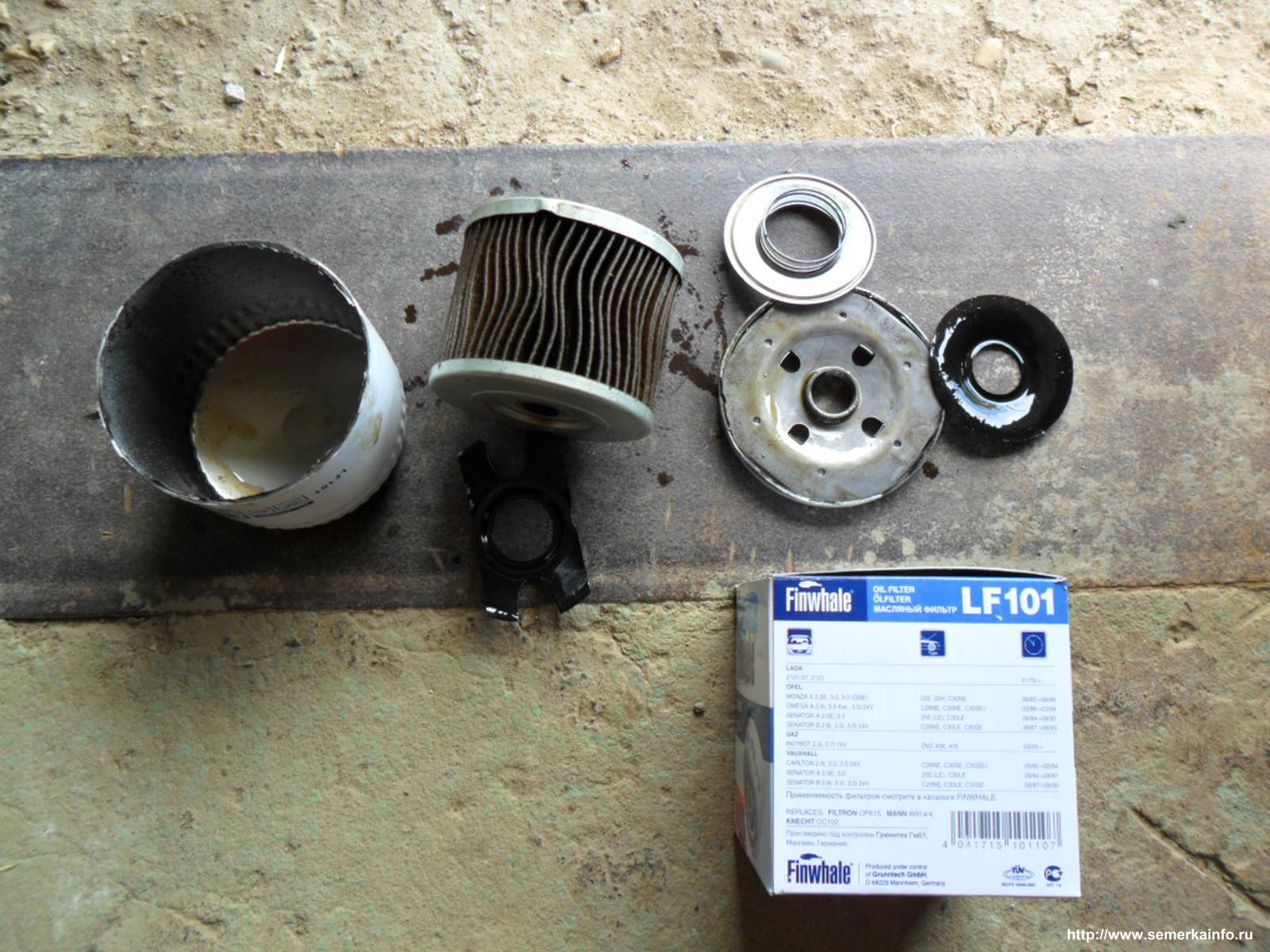

Пока горячо - смотрим первое фото после моего вскрытия говняного Финвала по причине дырявого противодренажного клапана. Он по определению не мог удерживать масло после стоянки по причине дубовости резины и выштамповок в его посадочном седле. На второй фотке сегодяшеий фильтр. Редкий, типа Ипония, 100 руб/шт. Норм. Про Манн, только хорошие слова.

Besenok писал(а):финвал в последнее время леваки что ли пошли.
Результаты вскрытия - на первой странице темы.

Непрочитанное сообщение Besenok » Пт июн 01, 2012 4:27:26
Да, фото я смотрел. Дык года 3 уже юзал их, пока вот перед этой зимой не нарвался на какой то косячный. У сестренки тоже зимой лампа горела дольше. Меняли примерно в одно время, в одном и том же месте покупали, так что не исключено, что партия такая "кривая" была. В общем цена/качество явно не соответствует "немецкой" фирме :thumbsdow
