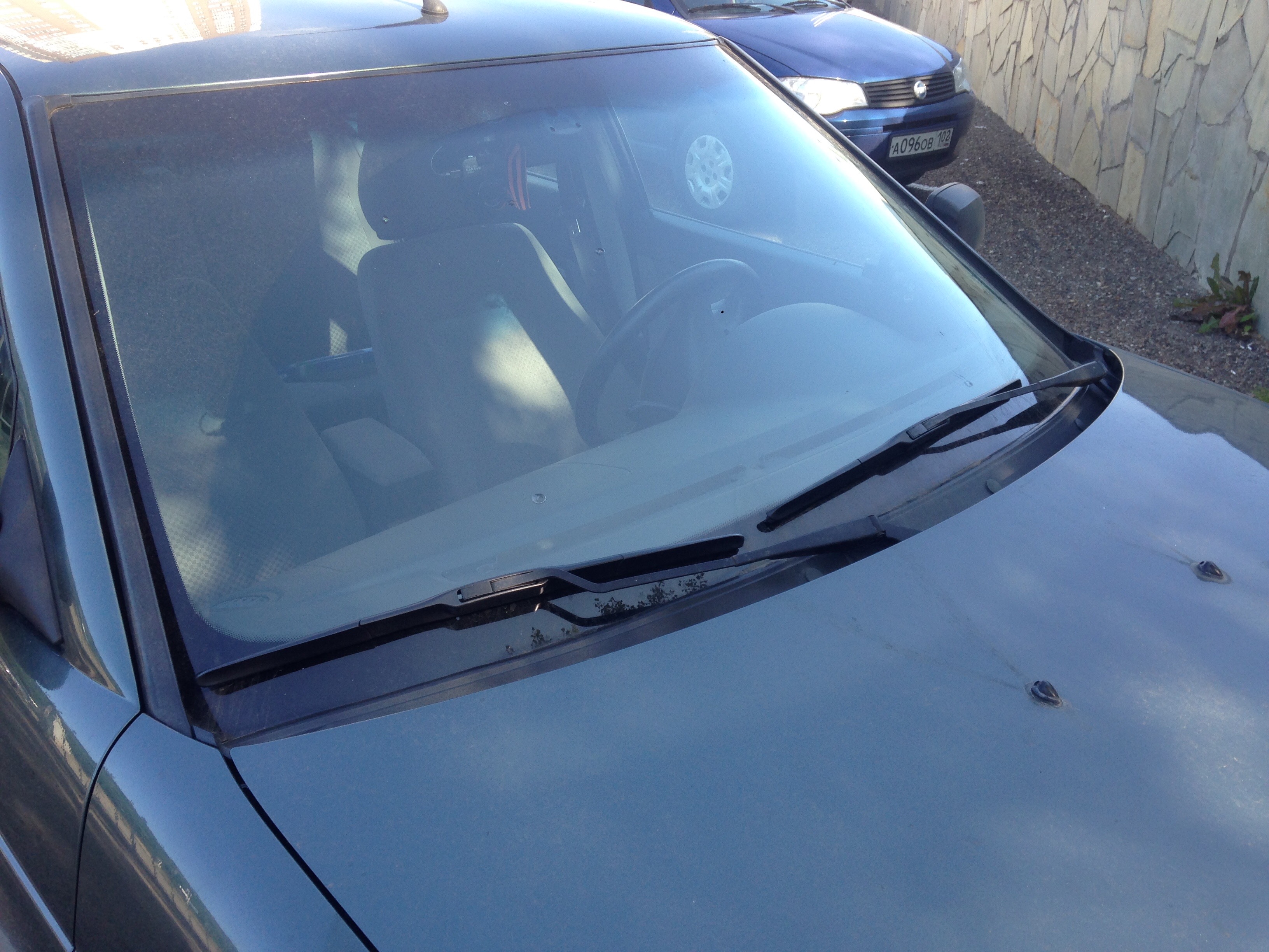

Непрочитанное сообщение Йожык » Вт ноя 28, 2017 11:55:16
Добавлено спустя 2 минуты 39 секунд:

Непрочитанное сообщение wayfarer » Вт ноя 28, 2017 18:38:16
Это типа зимние дворники - обычный каркас в чехле, получается.
Мне, кстати, больше нравились резинки алька на пластиковой основе, чем мягкая резинка со спицами - чистили лучше в одном и том же каркасе

Непрочитанное сообщение Препод48рус » Вт ноя 28, 2017 18:41:40
Зимние — это каркасные, а каркас в резиновом чехле, гибридные — каркасные, только каркас закрыт пластиком.

Непрочитанное сообщение Йожык » Ср ноя 29, 2017 7:40:55
wayfarer писал(а):Это типа зимние дворники - обычный каркас в чехле, получается.
Препод48рус писал(а):гибридные — каркасные, только каркас закрыт пластиком
Нет, не так. Пластик в гибридах - часть каркаса.

Непрочитанное сообщение Smarticus » Ср ноя 29, 2017 10:53:08
Йожык писал(а): Пластик в гибридах - часть каркаса.
Моё мнение в настоящей российской жизни актуальны каркаски и гибриды, бескаркаски это на хорошую погоду, теплый климат и не на долго (до 2-3 месяцев). Это личные выводы из моего опыта.
Единственное чего не разделяю это якобы большую парусность каркасок в чехлах. Мол на скорости они чуть ли не отрываются от стекла. С моим богатым воображением трудно представить скорость зимой, при которой щетки "взлетят", думаю это выше 150-180 км/ч.

Непрочитанное сообщение Йожык » Ср ноя 29, 2017 11:16:34
Smarticus писал(а):Моё мнение в настоящей российской жизни актуальны каркаски и гибриды, бескаркаски это на хорошую погоду, теплый климат и не на долго (до 2-3 месяцев). Это личные выводы из моего опыта.
Полностью согласен. К тому же бескаркасники чисто конструктивно дурацкая штука - с пружиной внутри. Они хорошо прижимаются и чистят по всей площади только если пружина в поводке мощная и нет снега.
Smarticus писал(а):С моим богатым воображением трудно представить скорость зимой, при которой щетки "взлетят", думаю это выше 150-180 км/ч.
Мои гибриды взлетают после 140-150. При ходе вверх стекло идеально чистое, при ходе вниз все размазывает и разбрызгивает. А если сильный ветер, то эта скорость будет еще меньше. У обычных каркасников такой проблемы нет, ибо парусность низкая. Хотя, казалось бы... :psih:
