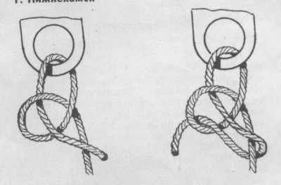

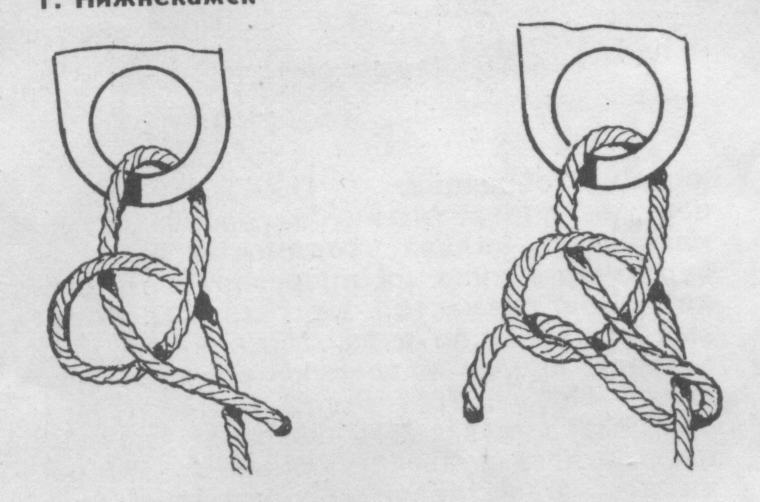

Непрочитанное сообщение гость » Ср ноя 13, 2013 12:57:30
Meart писал(а):Почитал тут про веревку ПА.
Расскажу тем кто не в курсе, что это такое, так как мне не спится.
Коротко.
Капроновую нитку знаете? Вот это она. Ну и у толстой, еще оплетка снаружи, чтобы начинка не портилась истиранием, солнцем и прочими невзгодами.
Представили какая прочность у "капронки" толщиной с палец?
Вот как вяжется узел, поэтапно. Купите метров семь такой веревки, распечатайте схему узла, положите вместе с веревкой под заднее сиденье.

Re: Выбор троса буксировочного
Непрочитанное сообщение Meart » Чт ноя 14, 2013 2:37:45
гость писал(а):Вот как вяжется узел, поэтапно.
Огромное спасибо!!!
Ехал домой, задумался о буксировке, и вспомнил что вы говорили про незатягивающиеся узлы, хотел приехать и спросить или поискать. приехал домой, и не смог вспомнить, что хотел узнать. :slap:
гость писал(а):Купите метров семь такой веревки, распечатайте схему узла, положите вместе с веревкой под заднее сиденье.
Отдельное спасибо за совет распечатать инструкцию! Не додумался бы... :i
