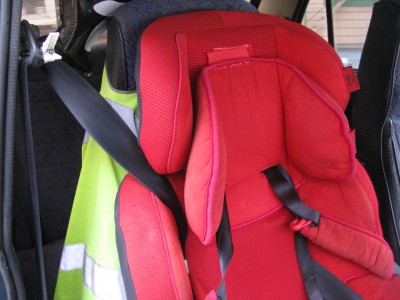

Полезная доработка детского кресла HEYNER, а может быть и других кресел аналогичной конструкции.
У кресла имеется мягкая втавка-подголовник, конструктивно "висящая" на ремнях и в результате этого постоянно стремящаяся вниз при посадке ребёнка в кресло. Проблема решается путём установки на вставку и кресло липучки (см. фото) , с помощью которой вставка всегда закреплена к спинке кресла. Ещё одни полезный совет - на фото видна бельевая прищепка на ремне безопасности. Хорошо помогает при установке детского кресла в автомобиль - препятствует сварачиванию ремня безопасности.
