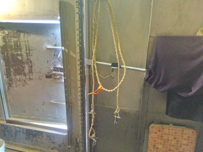

Ребзя, эти крюки подойдут для буксировочного троса? И вот эти петли можно использовать для фиксации более толстой капроновой ленты? А то есть места куда и узел то от веревки не лезет...так, на всякий.

Спасибо всем за советы; взял пару шаклов на 12мм и пару зажимов на 10мм на общую стоимость 150р.; капроновой веревки у меня полно.
В данном случае взял 10м, свернул пополам и скрутил в спираль, для удобства и некой её пружинности....такая же замызганная служит верой и правдой много лет, освежу и её чтоб 2 одинаковые были.

Булинь? Что-то я им вообще не пользовался по делу, лишь недавно вязать его научился.
Вчера еще один такой же сделал, как выше показывал.
