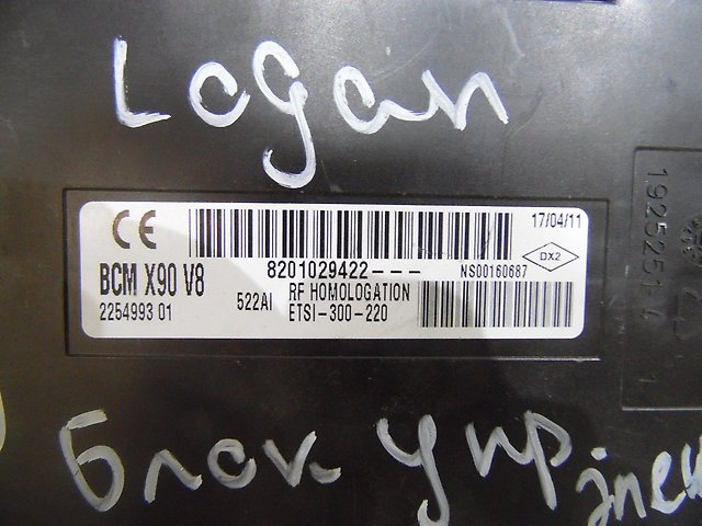

Эт везде такой алгоритм, но в этом случае ДТОЖ -> ЭБУ -> БУЭ -> карлосон радиатора либо другие электрические исполнительные механизмы, не путать с электронными. Я так думаю :oldtimer:

Как ЭБУ может в спящем состоянии дать команду на включение вента? :wacko:
