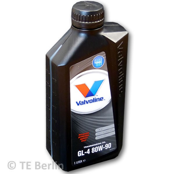

Непрочитанное сообщение Smarticus » Ср сен 23, 2015 13:17:16
oooshiva писал(а):Масло залил в двигатель Luxe 15w-40 Molibden а в Кпп и Зм Zic 75W-80 кажись так.
Для "смягчения" шума кпп советую
отлично взаимодействует с сальниками, только при -30 есть небольшие неудобства. Для ЗМ вязкость мала, минимум 75W90, я за 75W140, но и 80W90 терпимо.

спасибо. Просто я уже супротек залил в них. Будем посмотреть и послушать шум.
