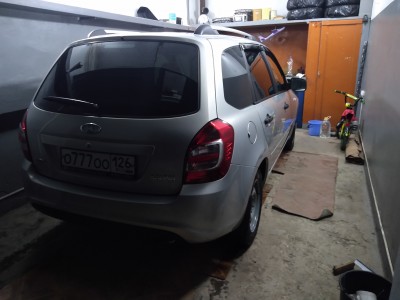

До
После
Потратил 170р.
Отправлено спустя 4 минуты 8 секунд:
Сначала просто "отбил" грязь. Затем пена. "Прошелся" мягкой рукавицей. Затем смыл. 20р еще в аппарате остались.

Вентиляция, я бы сказал нормальная, пойдет. Сверху ворот решетка(приток), у дальней стены труба (вытяжка). Стены кирпичные. С трех сторон гаражи. В этом году повесил термометр. Разница с улицей всегда несколько градусов. Яма закрыта, только у ворот небольшую щель (не под авто) оставил. Все равно стараюсь протирать, если мокрую загоняю.

Поэтому в яму оставил щель у ворот. Вытяжная труба идет из ямы. На уровне первого этажа в ней отвод, чтобы и оттуда вытягивало. Если присмотреться, на фото его видно.

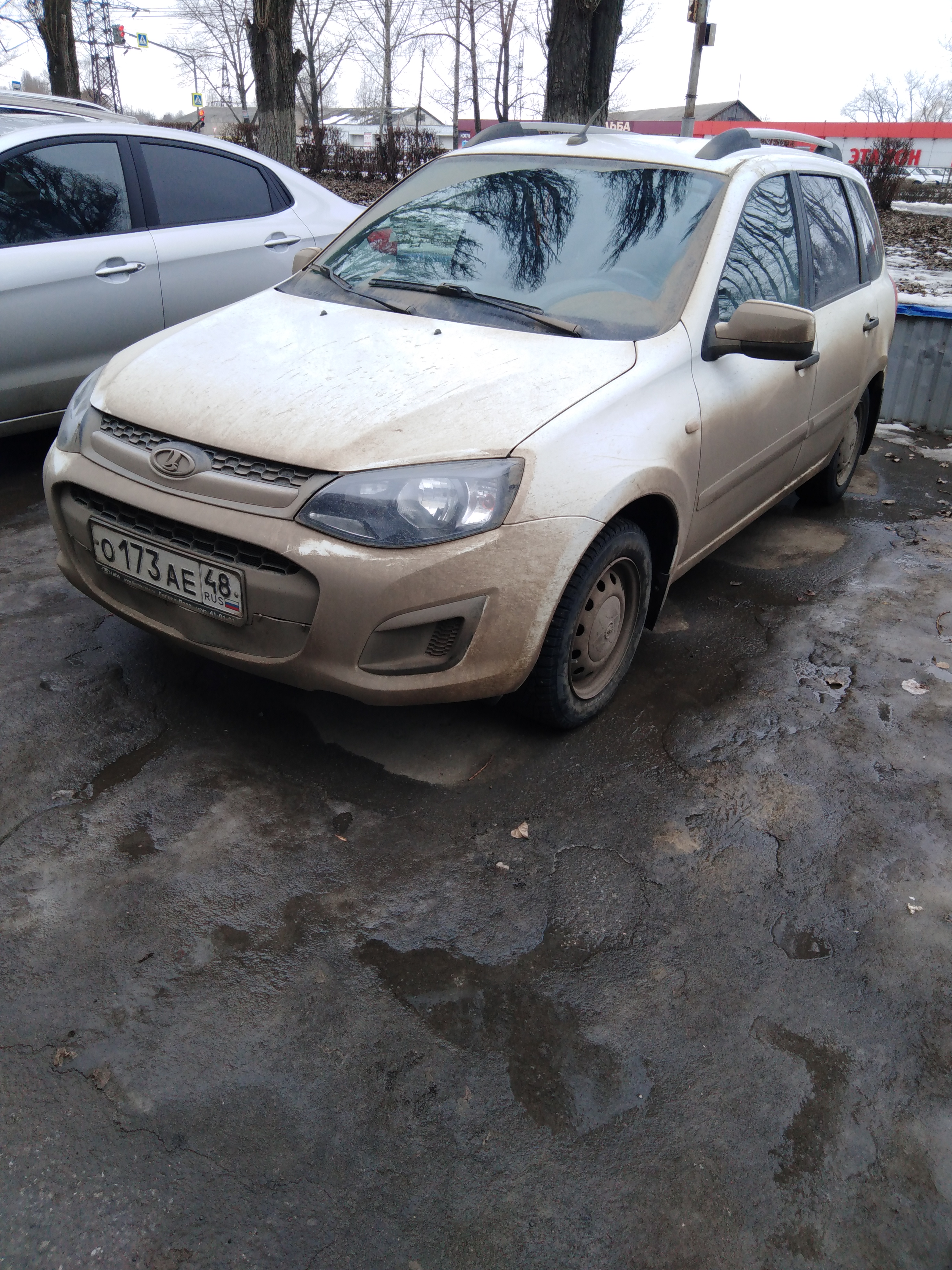

было, месяц не мыл

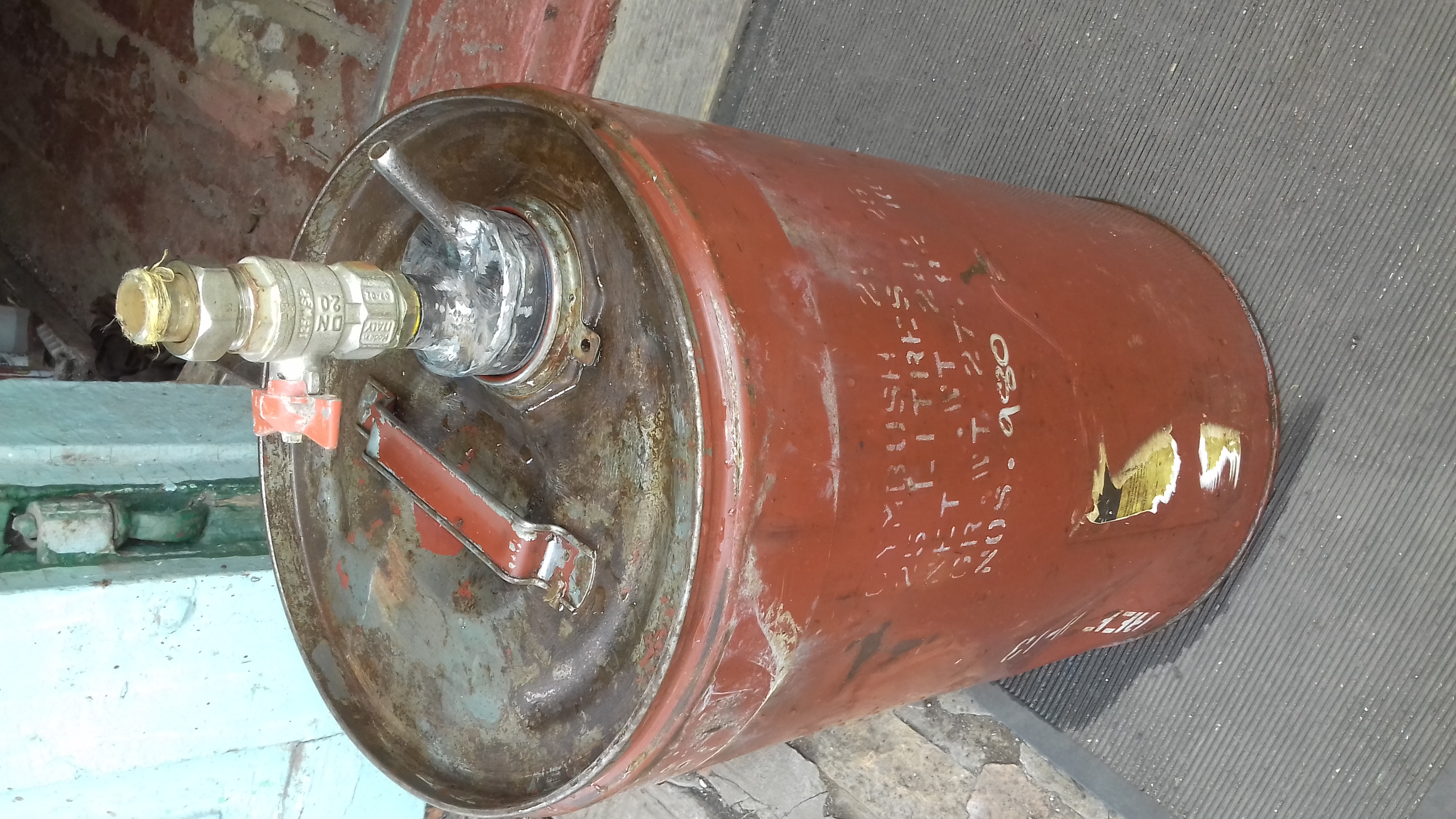

Щас буду варить крышку с резьбами в бочечку железную литров 20-30. Потом подсоединяю к рессиверу в 500 литров и будет мойка.
Я не вкурил. Читаю описание моек высокого давления - там 110-150 бар давление написано. Капец. Откудава оно там. Я вчера тройкой струю давал и классно! А 4 - это вобще капец.

:slap: ну короче был интересный вариант, токо бочку разлуло. . .от 2.5 бар. :pinch: или я лошара или. . .бочка слабая. Я думал она крепче. Сварил блин в двухдюймовую резьбу штуцера для подсоединений. Там какраз 2" крышка была. Заполняется бочка водой и компрессором подаём хорошее давл воздуха. Трубка отбора воды идёт до дна. Можно заполнять через лейку сверху, или через шлангу. Потом нести куда нужно эту бочку. Короче мне нада якась ёмкость типа гидроаккумулятора. Чи на металлолом слётать чи шо. . .
