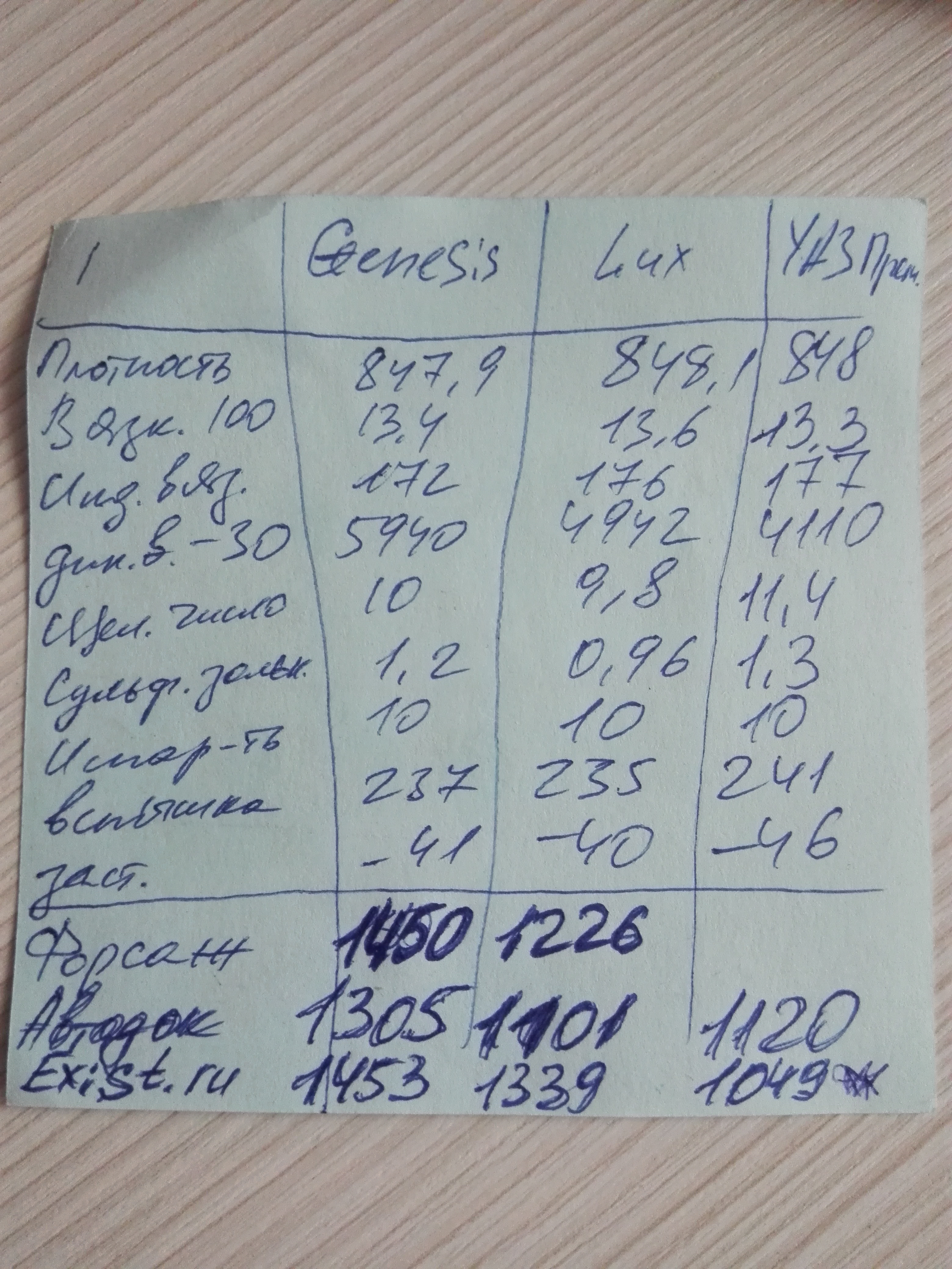

Толь, вот моя писулька сравнения параметров лукойла генезиса, люкса и уаз. Это все есть и на сайте лукойл и в сети. Как видишь испаряемость татнефти ниже, динамическая вязкость, т.е. усилие проворачиваемости у татнефти ниже, хотя у уаза практически такое же. Лук выигрывает в моющих свойствах (щелрчное число), хотя если татнефть указала по ГОСТ, то в ней скорее оно даже выше будет. У татнефти не вижу сульфатной зольности…
Бамажку писал давно, цены уже поменялись, уаз 905 р за 4 л.
Добавлено спустя 11 минут 36 секунд:
Так что генезиса у меня еще на одну замену и потом перейду на узлук - если нет разницы, то зачем платить больше?
Я бы и татнефть прикупил, но нету ее у нас... хотя по М4 заправки сей компании встречаются, если все будет хорошо, то на море в июле на калинке рванем и можно будет прицениться/затариться.
ПС: Миша здесь писАл раньше - татнефть единственная контора в стране, что делает ПАО-основу для масел.

Всё впереди, своего покупателя это масло 200% найдет, многие по инерции будут покупать лукошко, и наличие допусков и одобрений это плюс в копилку лукойла. Хотя видел масла с кучей надписей на баночке, но по анализам не проходит и на сайтах допускораздатчиков о масле не знают. Татнефть свою репутацию заслужило, на что я привередливый по маслу. Жидкая моль приучает к хорошему, после попыток использовать ТНК, Роснефть, Лукойл (хотелось чего то родного), остался только негатив и снова относил две-три цены за масло из якобы Германии. Только масла из Нижнекамска смогли победит мой стереотип о российских маслах, хотя почему стереотип, я их пробовал катать. Блин, звучит как реклама супро...аБуйный писал(а):А чем оно убило Генезис?
Ну что хотел сказать, кто хочет экономить на масле без ущерба для мотора - татнефть. Для бензинок - "Ультра Оптима", а теперь и "LUXE". Кстати лучшая соляра в России (не привозная) тоже у татар (Танеко), скоро будет и бензин, завод вот вот достроят.
Что то конструктивно ничего не написал, только отсебятина. Не стал ссылаться на oil-club, для многих это ругательное слово, но они хвалят и лукошко и татнефть.

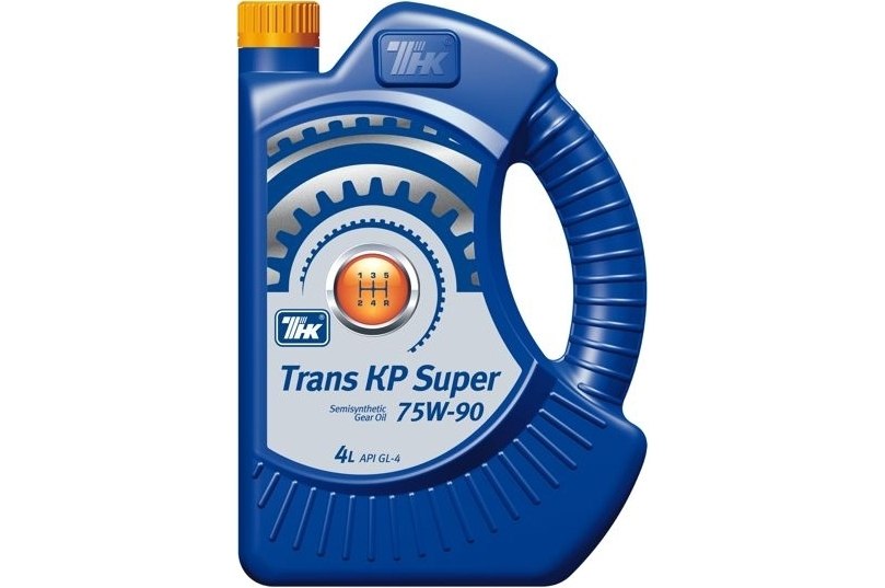

Что говорят, плохое масло для кпп?
Правда что ли, прямо завтра развалится?

Бредятину не читай. Нормальное маслоbilbo писал(а):Правда что ли, прямо завтра развалится?
