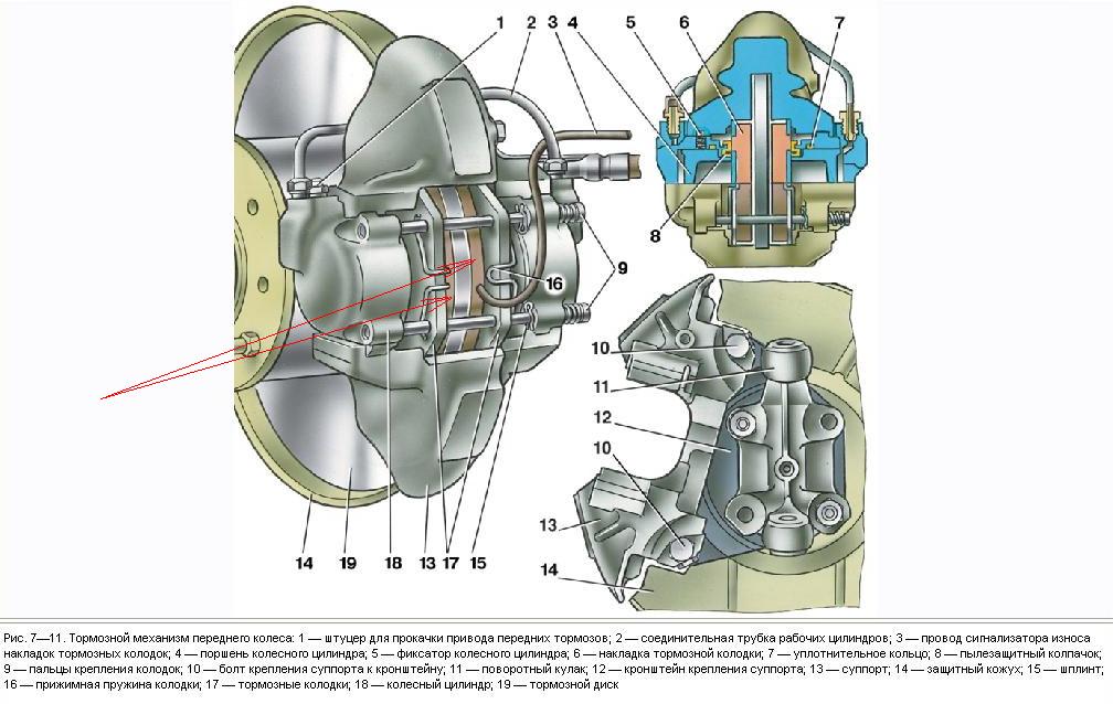

Непрочитанное сообщение Classic » Пн янв 09, 2012 15:31:15
Просто думаю- вдруг износились уже настолько, что такой звук, хотелось посмотреть степень износа. Просто сняв, колесо, ведь колодки не увидишь, а вынимать их самому: а) никогда этого не делал; б) холодно; в) лень. :i

Непрочитанное сообщение Буйный » Пн янв 09, 2012 15:39:50
Classic писал(а):сняв, колесо, ведь колодки не увидишь
Как раз ты увидишь то, что нужно увидеть - толщину накладок в профиль, вывернув колесо(правое влево, левое вправо). На скрине указал стрелками ЧЁ смотреть.

Непрочитанное сообщение гость » Пн янв 09, 2012 15:47:07
Буйный писал(а):Как раз ты увидишь то, что нужно увидеть ...
Да можно хоть и среди ночи, если вооружиться фонариком.

Re: Кто какие тормозные колодки использует?
Непрочитанное сообщение Classic » Пн янв 09, 2012 15:49:50
Толик, спасибо! Завтра гляну!
Непрочитанное сообщение Classic » Вт янв 10, 2012 18:45:02
Посмотрел сегодня. Толщина накладок как у новых. Износ минимален.
pozitron32 писал(а):Последний раз на зеленых Феродо и 5 тыс не отъездил я, отклеилась накладка от металла.
Тоже слышал о таком явлении. Я пальцем потыкал- вроде не отклеилось ничего. Или нужно вынуть колодки для ревизии? Что скажете?
Непрочитанное сообщение pozitron32 » Вт янв 10, 2012 19:06:59
Если есть возможность - сними их, конечно, но обычно отклеившуюся накладку видно и так. Заодно проверишь состояние тормозных цилиндров - не подклинивают ли, заодно смажешь направляющие, чтобы не закисли в аллюминиевых цилиндрах, заодно можно замерить толщину тормозных дисков, их минимально допустимая толщина 9 мм, посмотреть состояние тормозных шлангов, и, раз колесо все равно снято, - состояние верхних сайлентблоков рычага. Вот сколько зайцев можно одновременно убить =) Главное спину не простудить при этом, а то похолодало что-то =)
