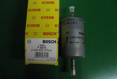

Миша, они бывают двух типов. На зажимах(быстросъёмы) и на гайках. На ВАЗах второй тип. Производители делают один и тот же фильтр в двух исполнениях.
Сообщения: 11244
Благодарил (а): 283 раза
Re: Топливный фильтр на инжектор
Непрочитанное сообщение мишаня » Вс ноя 13, 2011 8:54:09
Буйный писал(а): На зажимах(быстросъёмы)
это я знаю.но как-то гаечкой оно понадежней будет,чем энти лепестки-пластмасски.лопаются аж бегом. :)

Может и лопаются, но я не видал. У отца на 2111 все пучком, с зажимами меняется за 5 мин. А у меня с этими гайками полчаса возни, 2 испорченных уплотнительных шайбы и все в бензине, в том числе и я. :crazy:
Barsuk
Сообщения: 2116
Откуда: Краснодарский край
Благодарил (а): 38 раз
Поблагодарили: 52 раза
Непрочитанное сообщение Barsuk » Вт ноя 15, 2011 15:23:42
Petrem писал(а):У отца на 2111 все пучком, с зажимами меняется за 5 мин. А у меня с этими гайками полчаса возни, 2 испорченных уплотнительных шайбы и все в бензине, в том числе и я.
Ну, для начала, чтоб не быть в бензине, нужно сбросить давление, а потом уже откручивать гайки. К тому же, не знаю, какие могут быть проблемы с откручиванием этих гаек? Обычные гайки на 17 и 19 мм. Какие там могут быть проблемы? :eptel:

У себя стоковый фильтр поменял по достижении 70 тыщ км (тупо забыл , что надо было как в сервисной книжке на 60 менять), поставил Zollex в нержавейке с резьбами. Из старого ничего плохого не лилось, но когда я его "препарировал" (люблю на досуге чего-нить поковырять не нужное), понял, что стоковый справился с чисткой бензина на все 100%, фильтрующий элемент был не совсем, но забитым, цвет серо-черный с небольшими вкраплениями рыжинок.

Я ничо не сбрасывал, просто машина стояла часа 4, давление само упало. Под фильтр банку подставил и когда откручивал, бенз в банку тек. Потом банку поднес ближе и остатки из фильтра вылил.
