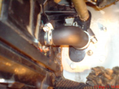

Непрочитанное сообщение ser2 » Чт окт 27, 2011 4:43:09
Такой не ставим!!!Хуже нет!!!

Непрочитанное сообщение Besenok » Чт окт 27, 2011 4:49:13
ser2
LOL название говорит само за себя. Тебе "Шанс+" не выпал, как лотерейка, купи еще, вдруг повезет (w00t)
