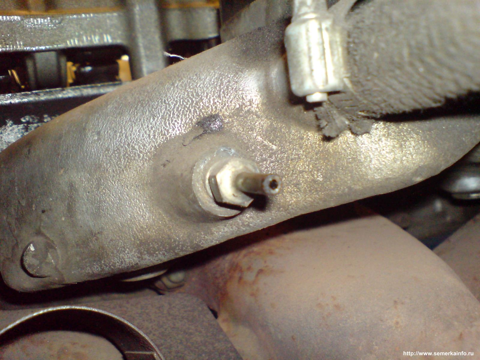

VladiZlav писал(а):Господа-товарищи с эконометром. А сделайте кто нить внятное фото куда именно в коллекторе воткнуть этот шланг
Завтра пойду клопы регулировать - сфотаю. :rolleyes:

Вот фото. Выкручиваешь из коллектора болт крепления оттяжной пружины карба(ОЗОНа), вкручиваешь болт-штуцер для эконометра. :rolleyes:
