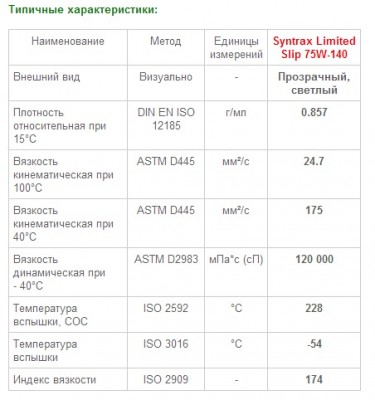

На так давно озаботился выбором максимально-универсального масла для заднего моста. Выбираю из трех китов в производстве масел. Представляю на ваш суд:
1.
его данные
цена около 700р./1л.
2.
его данные
цена около 1200р./1л.

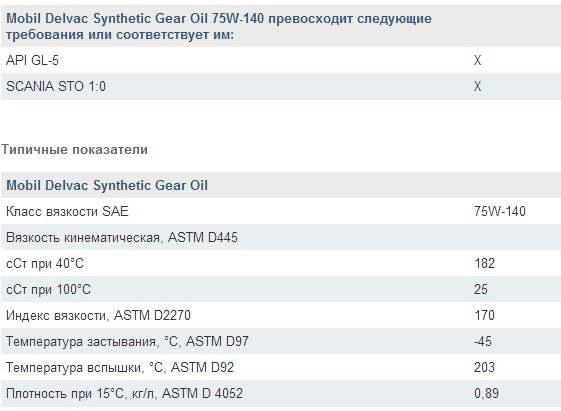

3.
a8981567103eec6df621a71b40fb5c87_новый размер_новый размер.jpg (6.67 КБ) 13898 просмотров
его данные
цена около 900р./1л.
Почему такая вязкость 75W140? От масла я хочу максимальной универсальности, а это низкая температура застывания (-40 и ниже) и хорошая вязкость в жару. Все три масла синтетические, что положительно сказывается на его старении. Хочется знать ваше мнение, уважаемые форумчане. Ответы типа "не парься, залей 80W90 или 75W90" писать не нужно, плавали, этого мне не хватает. 80W90 и 85W90 хороши летом и то при пробегах в жару более 150 км масло нагревается и заметно становится жиже. Зимой "якорь" сильно ощущается. 75W90 зимой получше, но не на много, но в летнюю жару слишком жидок. Вот и пришел я к выбору масел с вязкостью 75W140. Плюсом еще можно отнести, что вязкое масло сглаживает работу криво-сделанного вазовского редуктора.
