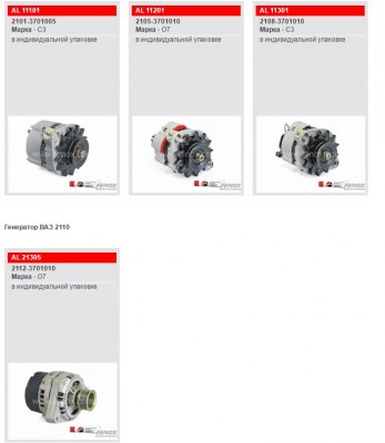

Нифига. Чаще всего идет восьмой на 55А, а 73А - самая неудачная модель, покупать его нежелательно. Еще можно поставить гену от Нивы на 80А, но придется докупить нивский же кронштейн и натяжную планку. Все генераторы завода КЗАТЭ. Всякие стартвольты и элдиксы советую обходить стороной.
А вообще не по теме вопрос немного. Чет не встречал я генераторов от фенокса.
