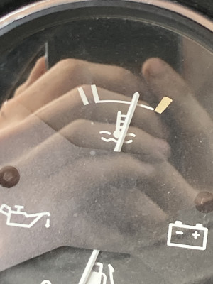

Всем привет, столкнулся с такой проблемой на 05, что стрелка уходит правее середины на 3-4мм и только тогда срабатывает вентилятор. Время работы самого вентилятора 58 секунд. Замена всех патрубков, термостата, датчиков, радиатор промывался, помпа живая. До меня в систему заливало герметик в огромных количествах, так что после 3 замены антифриза, он стал держать свой цвет а не мутнеть. Печка дует холодным, скорее всего забита либо имеет воздушную пробку. Заменены все крышки. Интересно ваши мнения и опыт в этой сфере, подскажите куда копать? И соответственно фото прикреплю для понимания что как происходит

Соответственно вот
Не вижу проблемы.

Температура срабатывания датчика включения вентилятора как и его гистерезис сильно разнятся от датчика к датчику даже новые и не всегда соответствует написанному на его корпусе. Подбирается опытным путем.
Когда напрягает запаздывание срабатывания, то просто покупаю новый датчик.
