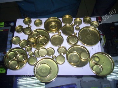

Лучше и не знать, поверь.
Давит их когда вода в блоке. Видел на восьмёре как выдавило... блок оттаял, заглушки перебили и катается машина дальше.

LЁLIK писал(а):Итого их 5-ть
Верно, пять штук - заглушка чашечная, 40мм.
LЁLIK писал(а):Не считал что под головкой еще
и там одна на 25мм :yes:
