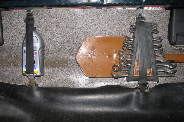

Если можно вернуться к теме про багажник,то есть два вопроса.
1.Есть ли какие нибудь в продаже обшивки на заднюю стенку багажника? Это где задние фонари. Или кто нить сделал сам обшивку приличную... :confused:
2.Зачем в комплекте с нуля шли вместе балонником и домкратом два резиновых держателя с крючками по краям??? Вероятно опять же для этой задней стенки,а что они там должны держать??? :hmmm:

sergano
1. Я обклеил шумкой и поверх неё закрепил вырезанный по размеру кусок линолеума.
2. Этими резинками с крючками закреплялся на задней стенке багажника комплект инструмента в брезентовой сумке. На "копейке" там же был и кривой стартер.

1 раньше (при СССР) на задней стенке был большой набор инструмента
2 резиновыми держателями крепилась запаска и в районе левого аммо резинкой крепился малый набор (пластмассовая коробочка) там был баллоник, ключик для регулировки зазора в свечах спец ключи в общем

Непрочитанное сообщение Zayec » Пн ноя 22, 2010 22:25:45
Zayec писал(а):1. Я обклеил шумкой и поверх неё закрепил вырезанный по размеру кусок линолеума.
Примерно вот так -

Я предполагал,что эти "резинки" :) туда присобачиваются для чего-то плоского и длинного (допустим "набор автомобилиста")....Но если на голую железку не есть гуд!
Заметьте,всего лишь до одной части в багажнике 2107 у конструкторов ВАЗА не хватило пластмассы или кожзама :confused:
Лопата!? Супер... :clap2:
