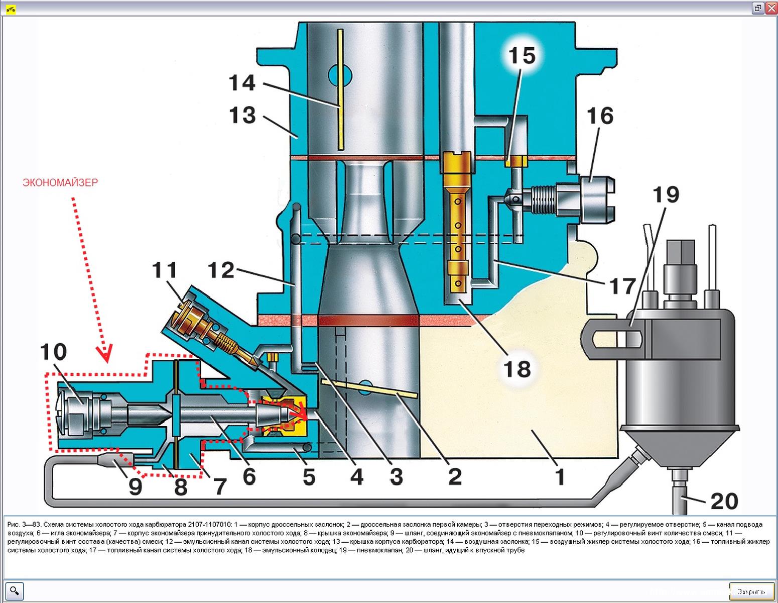

SinodskiY писал(а):стрелка экономайзера невыходила в красную зону
Разве у ЭКОНОМАЙЗЕРА есть стрелка и красная зона? :confused:
Товарищи, Вы вообще понимаете о чем пишете??? Если да, то попрошу называть вещи своими именами, дабы не вводить в заблуждение новичков и гостей форума. (!)
Фото в помощь. :rolleyes:

ALEX21
Понятия Эконометр и Экономайзер Принудительный Холостого Хода (ЭПХХ) - разные.
ЭПХХ - это одна из систем карбюратора, которая отсекает подачу топлива при торможении двигателем, и снова возобновляет подачу как только обороты при торможении двигателем упадут ниже 1300-1400 об/мин.
ИМХО по ЭПХХ - мне он мешал спокойно ездить. Я его отключил.
Эконометр - попросту говоря, это вакуумметр (или шутя разряжометр). Показывает величину разряжения в задроссельном пространстве. Максимальное разряжение развиваемое двигателем - желтая зона, минимальное - красная зона. На холостом ходу например, при правильном положении и состоянии дроссельных заслонок эта величина в среднем составляет 420...520 мм.рт.ст - это для исправного двигателя с правильно отрегулированным карбом и системой зажигания. Чем выше полнота сгорания смеси - тем выше значение разряжения. Максимальная полнота сгорания = максимальный КПД двигателя, максимальная экономичность.
ИМХО: Хочешь ездить экономично - подбирай режим работы двигателя (обороты,передача) так, что бы стрелка эконометра далеко от желтого сектора не уходила, максимум до середины зеленого сектора. Нажмешь на педаль - перерасход топлива, минимальное разряжение, минимальная полнота сгорания, стрелка эконометра в красном секторе.
Medved@790 писал(а):я клапан убрал, до этого стрелка меееедленно реагировала. Чинить не стал, просто выкинул, панель не потеет, все отлично и отклик на педаль моментальный.
Ну только скорее всего не клапан, а жиклер. И выбрасывать его абсолютно не надо было, достаточно было его от паров маслица промыть в бензинчике.
