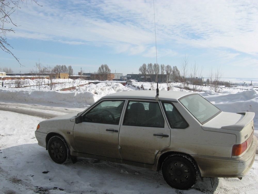

Хочу поделиться своим вариантом установки си би рации в машину.
Вкратце обобвсем: Трансивер Alan 78+, антенна sirio hi-power 4000. Без усилка. Устанавливал сам. Питание напрямую на аккумултор. Заменены штатные провода питания в виду их усталости на медные провода 1.5 квадрата в "силиконе". Антенна установлена на максимальное удаление от передатчика, что бы не бухтовать провод антенны. "штырь" настроен с помощью КСВ метра на 15С "пятерки".

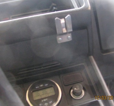

Zayec
Ну так показывай как! Я брал рацию бу, поэтому мне она досталась без держателя и доков, зато в отличном состоянии. Считаю эта станция прикручена в самом удачном месте. Не мешается и всегда есть быстрый доступ к тангете. Да и в самом удаленом месте от моторчика печки и др эл приборов.
Zayec
Сообщения: 5754
Откуда: Рязань
Благодарил (а): 77 раз
Поблагодарили: 300 раз
Re: Рация в автомобиле
Непрочитанное сообщение Zayec » Сб мар 12, 2011 16:01:52
Вот так.
Станция была установлена первоначально слева на полке у пассажира. В результате перегрева процессора из-за близости к печке начиналось самопроизвольное сканирование по каналам. Пришлось задвинуть её в дальний угол. Такое расположение особо не напрягает, хотя иной раз для того, чтобы "затянуть" шумодав, приходится дотягиваться, отстёгивая предварительно ремень безопасности (это когда один без пассажира). Подумываю перенести на водительское место, как у тебя, но наверное уже когда потеплеет.
Держатель для гарнитуры я делал сам по образцу штатого. Из кусочка листовой нержавейки.

Непрочитанное сообщение Буйный » Сб мар 12, 2011 16:35:13
Zayec писал(а):Из кусочка листовой нержавейки.
вот именно такой полоской я её (рацию алан +48)и прикрутил в начале 2000-х над левой коленкой под торпедой в 05 када в такси сутками подрабатывал.

Непрочитанное сообщение Washington » Сб мар 12, 2011 16:51:25
Буйный писал(а):именно такой полоской
Там же идет стоковая скоба для крепления. Или с обратной стороны усилил?
