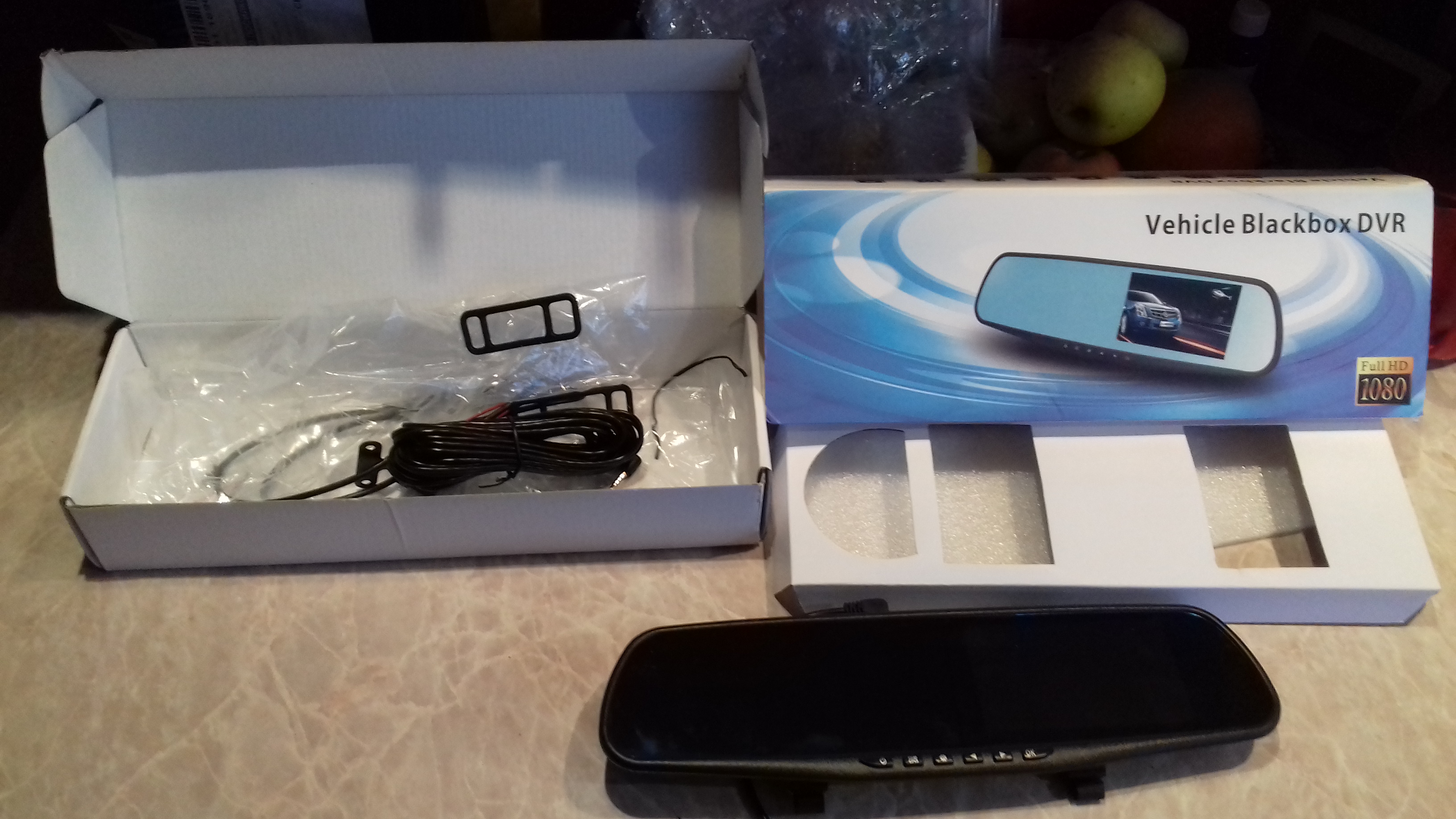

Вот приобрёл. 293 грн на бигле.
Всё пока работает, но есть вопросы.
- почему при съёмке видеофайлов хоть минуту снимал, хоть тры минуты, всёравно одинаковый размер файла??
- при HD качестве размер файла трёхминутного 750 метров. Это нормально?
- файлы с этого регика и с моего старинного регика формата ави не показуются в смартфонах самсунг гелекси ж3 и мейзу н0те 5. Токо звук идёт. Это как-то решается какими-то установками драйверрв, плейров на смарты?
- куда проводок подулючать, идущий отдельно красный отзадней камеры? Неужели на контакт лампы заднего хода!? Но это ж 12 вольт, а регик на 5 вольтах пашет.
Ну а так отзывы мои на первый взгляд - качество видео достаточное для меня. имеется даже задняя камера, только она похоже парковочная, с неё не пишется видео.
Цвет самого стекла зеркала голубоватый, тёмный. Ещё не ездил с ним, но боюсь шо это может мешать мне. Посмотрим.
Знакомый говорит шо на розетке такое зеркало стоит 750 грн. По отзывам там оно со временем начинает барахлить- то вкл, то выключается само по себе. Ну посмотрим.
