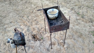

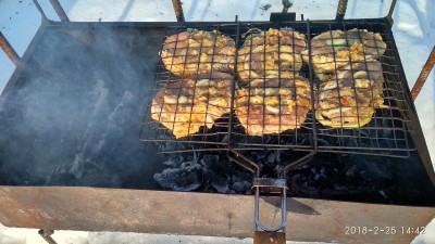

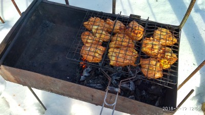

Делимся секретами, рецептами, мангалами, барбекюшницами, нюансами... Вчера обновил своё старое корыто. Оно было сварено из 2 миллиметрового листа, слабовато на прогар — дно решето. Новое сварил из 3мм и положил второе дно из того же металла. Кстати, его (дно) можно и приподнять ближе к продукту при слабом жаре. Масьмого марта опробуем.

Дно можно поднимать в процессе или заранее нужно?

Поворачивать шампура не будет проблематично? Не будет так: ты их сюда, а они - обратно или вперед?

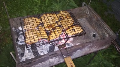

жарю на дровишках старых; уголь редко беру.
в основном одни и те же рецепты с лучком и специями. когда горчичка с мёдом, когда просто лучок/перчик/соль. последнюю стараюсь сыпать только алтайскую, которая с травками.
быстро мариновать - лук в кашу и горчичное семя разминаю в мельнице. долго - на сутки колечками и все остальное в догонку.
каплю масла добавляю при мариновании; майонез не кладу теперь, соус буздякский и то изредка.

Конечно, в процессе. Две..три шпильки на 10мм. Потом зафотаю.
гость писал(а):Поворачивать шампура не будет проблематично? Не будет так: ты их сюда, а они - обратно или вперед?
Именно под стандартные мои шампура, а заодним и стандартную решотку, выбиралась ширина мангала. Или есть другие способы остано́ва шампура от обратного проворота? Поделись. Мсяо нужно «отцентровывать» при насадке, тогда и свободного хода/прокрута шампура не будет.

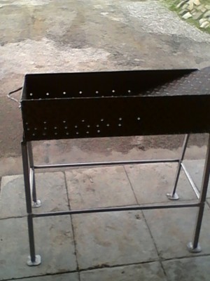

Толя, как мы делали на заводе:
- берем заготовку боковушек мангала размером как две боковушки;
- по оси симметрии размечаем и сверлим отверстия в таком количестве, сколько шампуров максимально планируем разместить;
- на ножницах разрезаем заготовку пополам, по выше упомянутой оси: шлёп - и готово -
получаем готовые места под шампура.
