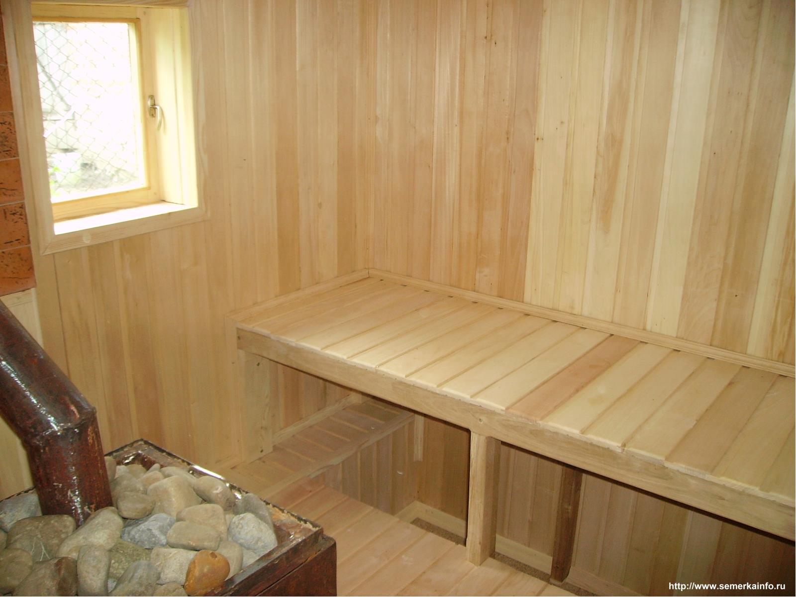

Забей, в твоём случае это не обязательно. Отстойник нужен для стока конденсата из постоянно отапливаемого помещения.
артур с писал(а):а зачем форточка то??//
Для полной визуальной релаксации при принятии тепловых процедур, наблюдая панораму зелёного огорода :relax: LOL . Подсмотрел у Р.Паулса.

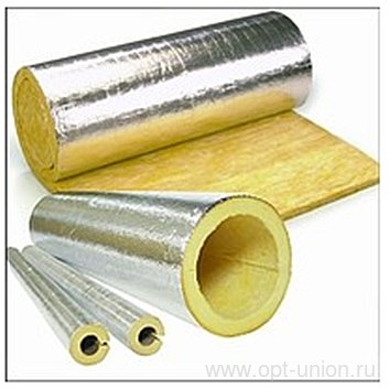

Нипоооонял? (w00t) Фольга где? Какой изоспан (тряпка) в парилку? :rlc: Есть же проверенный материал для этого дела.
фолька будет завтра на обрешотку и потом вагонка
ой а я и не знал про это....то что на фото....купил обычную фольгу 50 микрон 20 метров ширина 0.9
