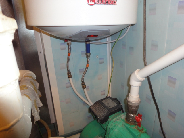

Токошо приобрёл фильтр антинакипный на бойлер "свод ас". На 15 тыс литров. Это не полифосфатный, а с ионнообменной смолой.. там гранулы коричневатые. А то у меня в моём бойлере на колодезной воде месяц тэну а он уже начал шелестеть - знач оброс накипью. Посмотрим как поведёт себя фильтр. Ведь сказано что он ещё и удаляет уже образованную накипь. И он также подходит и для газовых котлов и колонок! Как опробую - отпишусь.

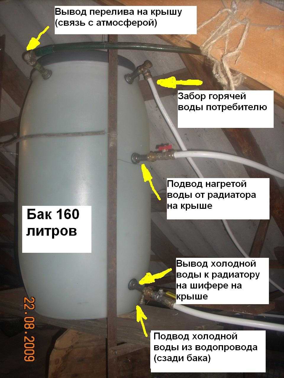

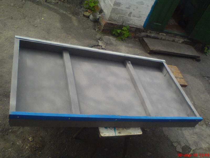

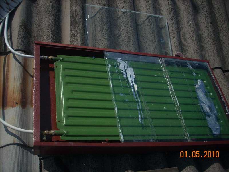

Насчёт горячего водоснабжения в жаркое время года. Тут у нас кулибиных не мало, может кого заинтересует.
Сварганил себе солнечный коллектор - эксплуатирую уже третий сезон. Очень просто - пластиковый бак-накопитель горячей воды на 160 литров, 2 старых плоских радиатора стальных на разные склоны крыши, ну и трубы, трубы и фитинги. Схемка на фото, и внешний вид. Щас немного расскажу как сделано.
Принцип действия.
Холодное водоснабжение осуществлено с помощью насосной станции, которая качает воду с колодца. Холодная вода из водопровода подаётся через краник в бак. Горячая вода с бака напрямую без краника спускается в ванну. То есть, вода в баке находится не под давлением. (Сначала был взят алюминиевый тонкостенный бак на 200 литров, и планировалось использование системы под давлением, то есть не было связи с атмосферой. И случилась неприятность – при первом же испытании когда начала отбираться вода с горячего трубопровода, в баке создался вакуум, который просто сдавил бак внутрь. Бак восстановлению не подлежал). Горячая вода с бака самотёком начинает течь в ванну только тогда, когда будет открыт кран холодной воды на бак.
Радиаторы на крыше установлены так, чтобы верх радиатора был ниже уровня бака-накопителя – это даёт возможность нагретой на солнце воде из радиатора естественным путём подниматься в бак-накопитель. Для естественной циркуляции трубки подвода воды от бака-накопителя к радиаторам проложены с уклоном вниз в сторону радиаторов.
Трубка с нагретой водой от радиатора подключена к баку-накопителю немного выше середины бака по высоте. Это даёт возможность самой горячей воде скапливаться вверху бака.
Летом, когда на улице была жара в тени 28-34 градуса, в баке за день вода нагревалась до 50-60 градусов. При купании приходилось разбавлять холодной водой!!!
Принцип действия.

Советы по эксплуатации.
На зиму воду со всей системы неодходимо сливать, для этого нужно предусмотреть дренажные краники внизу радиатора. А воду с бака-накопителя можна слить перекрыв насосную станцию и открыв кран подачи холодной воды на бак-накопитель и кран в смесителе в мойке или в ванной. На второй год эксплуатации плохо слил воду с радиаторов и они внизу размёрзлись – пришлось заваривать!
Радиаторы стальные, при первом запуске примерно месяца полтора вода была коричневая – выгоняло ржавчину. Потом пошла чистая вода. Сейчас я приспособился при наборе ванной фильтровать воду через мочалку обычную – вода почти чистая получается. Немного коричневатая. Для избежания ржавения воды есть смысл поставить алюминиевые радиаторы. Ранней весной вода в коллекторе ещё очень слабо нагревается за 1 день, но я воду заполняю в систему когда на улице заканчиваются морозы, для того чтобы прогнать ржавчину к тому времени, когда на улице потеплеет и будет полноценно греться вода в системе.
Для более качественного получения горячей воды есть смысл поставить бак-накопитель большей ёмкости, и больше радиаторов на все склоны крыши. Но для двух человек в доме моей системы вполне хватает.
Система сделана из дешёвых, простых материалов и по-быстрому, так как ранее такими системами не пользовался и не знал будет ли толк в моей системе. Поэтому эта система имеет свои недостатки, которые в будущем могут быть устранены. Самый большой недостаток – это ржавая вода долгое время, пока не промоется система при каждом запуске весной.

X-TAZ писал(а):Токошо приобрёл фильтр антинакипный на бойлер "свод ас". На 15 тыс литров. Это не полифосфатный, а с ионнообменной смолой.. там гранулы коричневатые. А то у меня в моём бойлере на колодезной воде месяц тэну а он уже начал шелестеть - знач оброс накипью. Посмотрим как поведёт себя фильтр. Ведь сказано что он ещё и удаляет уже образованную накипь. И он также подходит и для газовых котлов и колонок! Как опробую - отпишусь.
Отписуюсь. Сегодня 17 мая. Прошло 13 дней. Сгорел тэн. Шумел шумел и сгорел как и его предыдущий брат, только этот проработал всего полтора месяца. А предыдущий проработал год. Новый тэн начал шуметь уже через 3-4 дня после установки. Через месяц работы с шумом был установлен фильтр от накипи, который должен был(как указано в инструкции удалять уже образовавшуюся накипь с нагревательных элементов) . Получается за 2 недели тэн от накипи не очистился. Либо нужно было большее время для очищения, либо инструкция - туфта.
Остаётся одна надежда на установленный фильтр СВОД АС- установлю новый тэн и на нём не должна образовываться накипь. Испытания продолжаются. Кстати странно почему тэн прожил всего полтора месяца, а не год как предыдущий...Неужели вода стала более солёной....

Вчера начала наблюдаться странная ситуация, которой до этого небыло.... На фото жёлтой стрелкой обозначен насос, гоняющий котловую воду через теплообменник. Так вот на нём начались гидроудары при работе на 2 и 3 скоростях. На 1 скорости работает без ударов. Котельная стояла несколько часов с низким давлением воды...После подпитки запускаем а там идут гидроудары... Единственный вариант почему гидроудары - это воздух в подающем трубопроводе (пробка воздушная)... но проверка автовоздушников показала, что воздуха нету... Так от чего ж ещё могут быть гидроудары???? Такое чувство что насосу на всасе не хватает воды...если на 2 и 3 скоростях на выходе из насоса прикрывать краник, то гидроудары исчезают. Странно както...никто не сталкивался?
- Буйный
- Сообщения: 42221
- Благодарил (а): 2722 раза
- Поблагодарили: 5096 раз
Re: Отопление, водоснабжение, канализация
Никакая! Школьный курс физики говорит, что максимальная глубина всасывания самым супер-пупер насосом составляет 10,3 метра и поф какой диаметрартур с писал(а):дык а какая станцыя потянет скажем глубину 15
