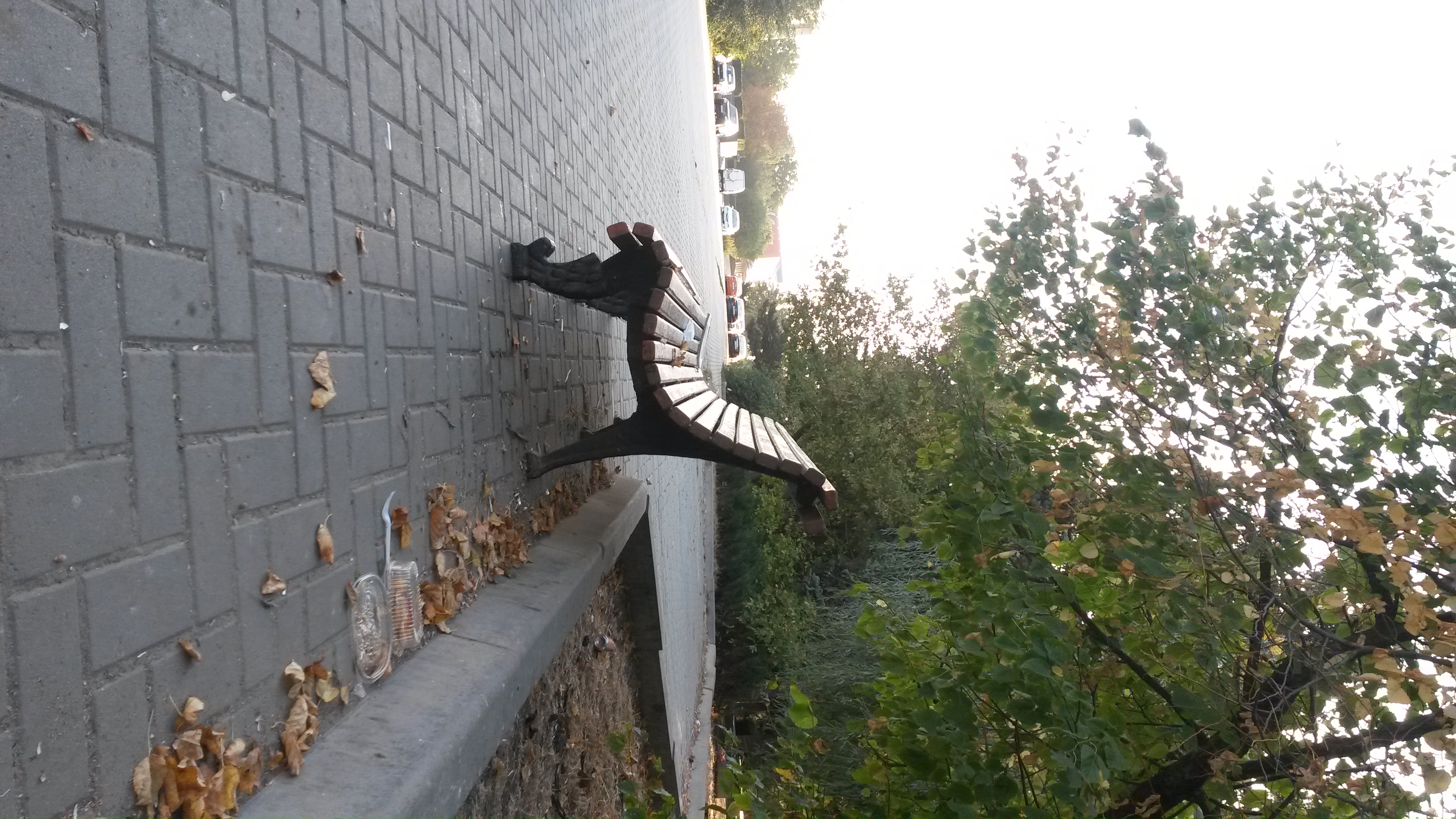

вот прототип кресла - "хочу тебя обнять"
как сделать такие выгнутые формы? из материала - доска 25 мм
если целиковую сидушку со спинкой?

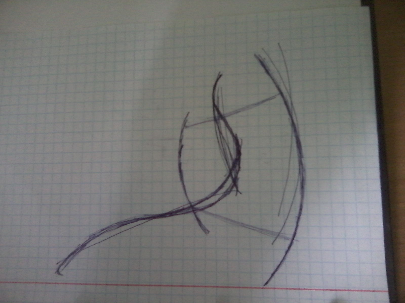

Непрочитанное сообщение Сусанин » Пн май 28, 2012 16:22:17

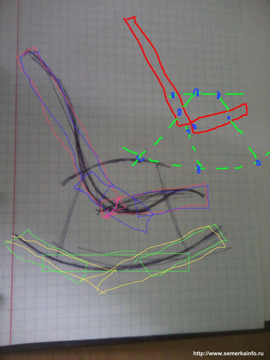

вот как я это вижу, разными цветами -слои, как все склеено - выпиливаем уже формы, либо тупо прямилинейно и легче соединять

Сусанин а надежно будет - склеить? :hmmm: Может подстраховаться и вполдерева содинить? Нижнюю ножку я б не стал клеить...

дык я и подразумеваю склейку в два слоя с перекрытием, т е увеличивая площадь склейки, и разнесением швов, промежуточно можно и саморезами, чтобы не разбежалось

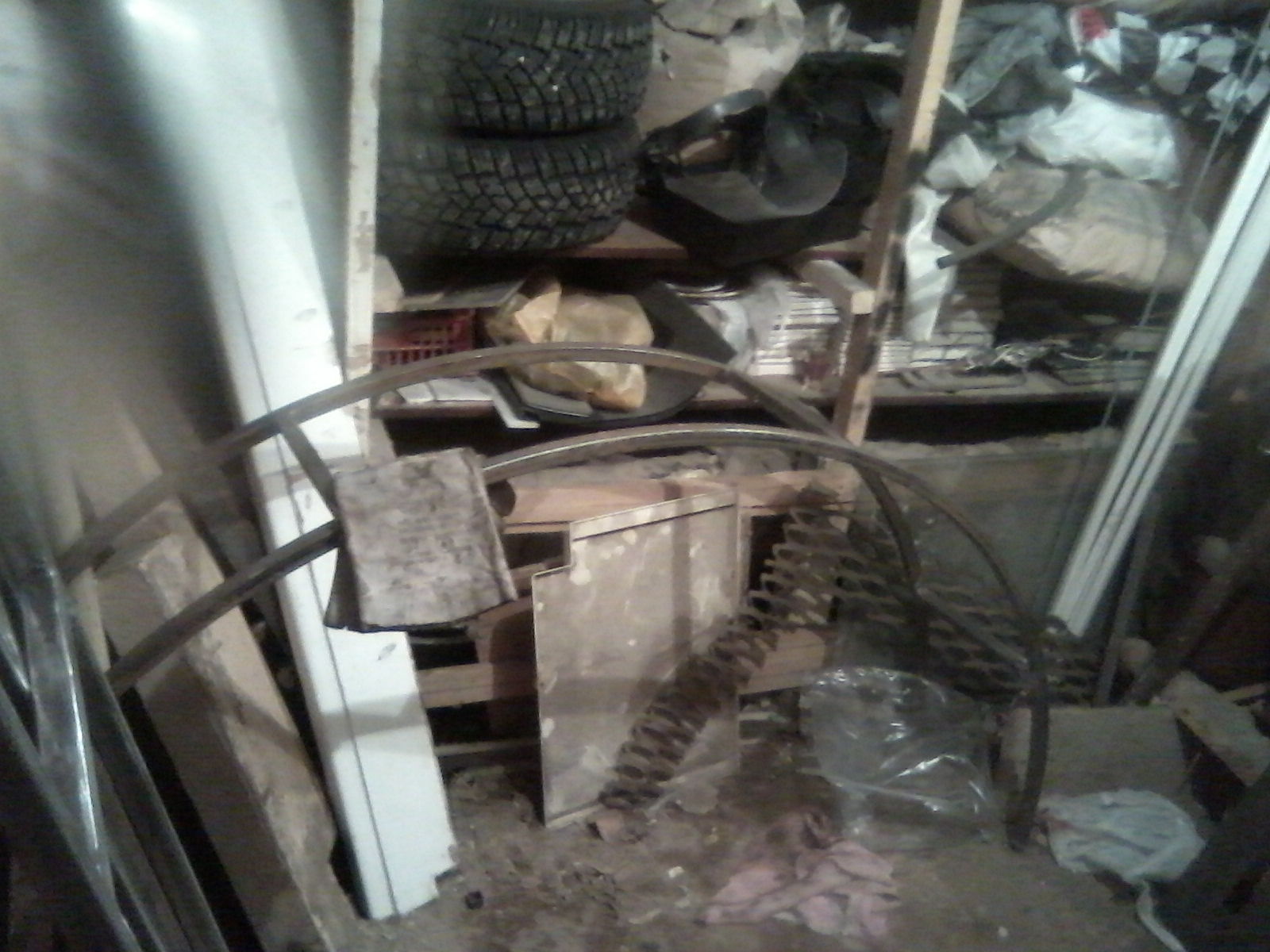

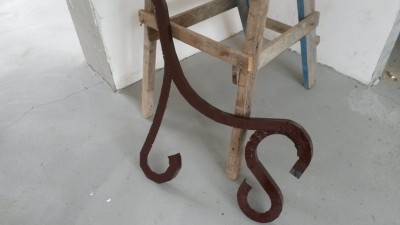

Непрочитанное сообщение Сусанин » Пн сен 03, 2012 14:10:46
вобщем до мебели дело не дошло, а вот так, по мелочи

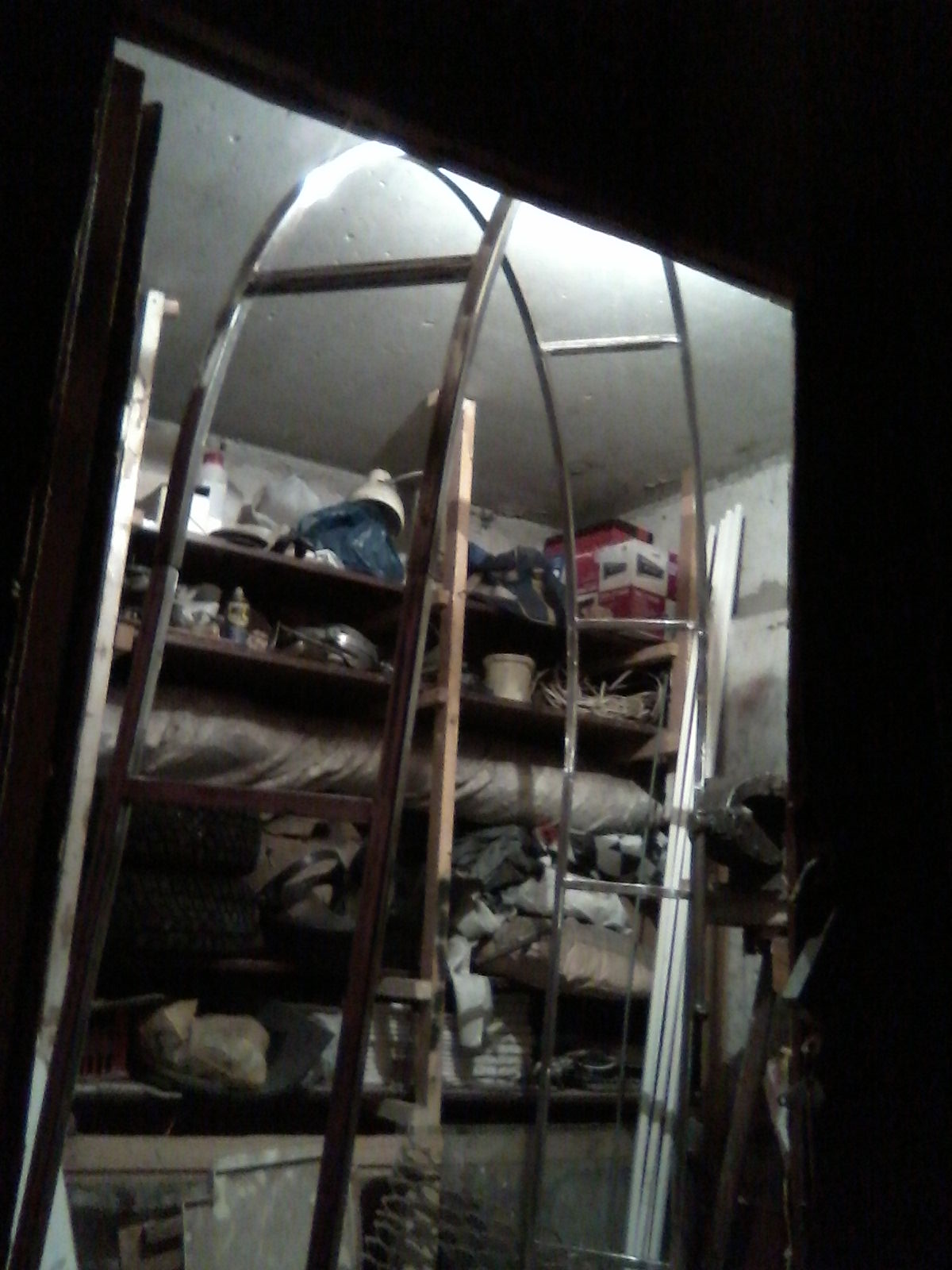

ну и так, сварочное баловство

Сусанин Трубу профильную на чём гнул?
Сообщения: 5503
Поблагодарили: 238 раз
Re: мебель своими руками
Непрочитанное сообщение Сусанин » Вт сен 04, 2012 7:54:17
трубохип, заказывал челу, за 200 и 4 дня, два гиба радиусом 750мм

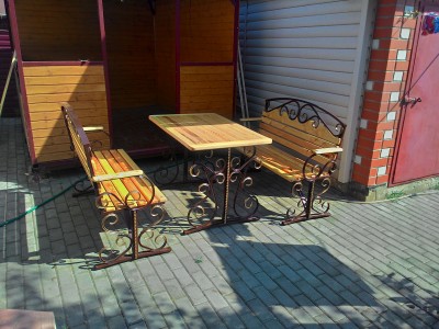

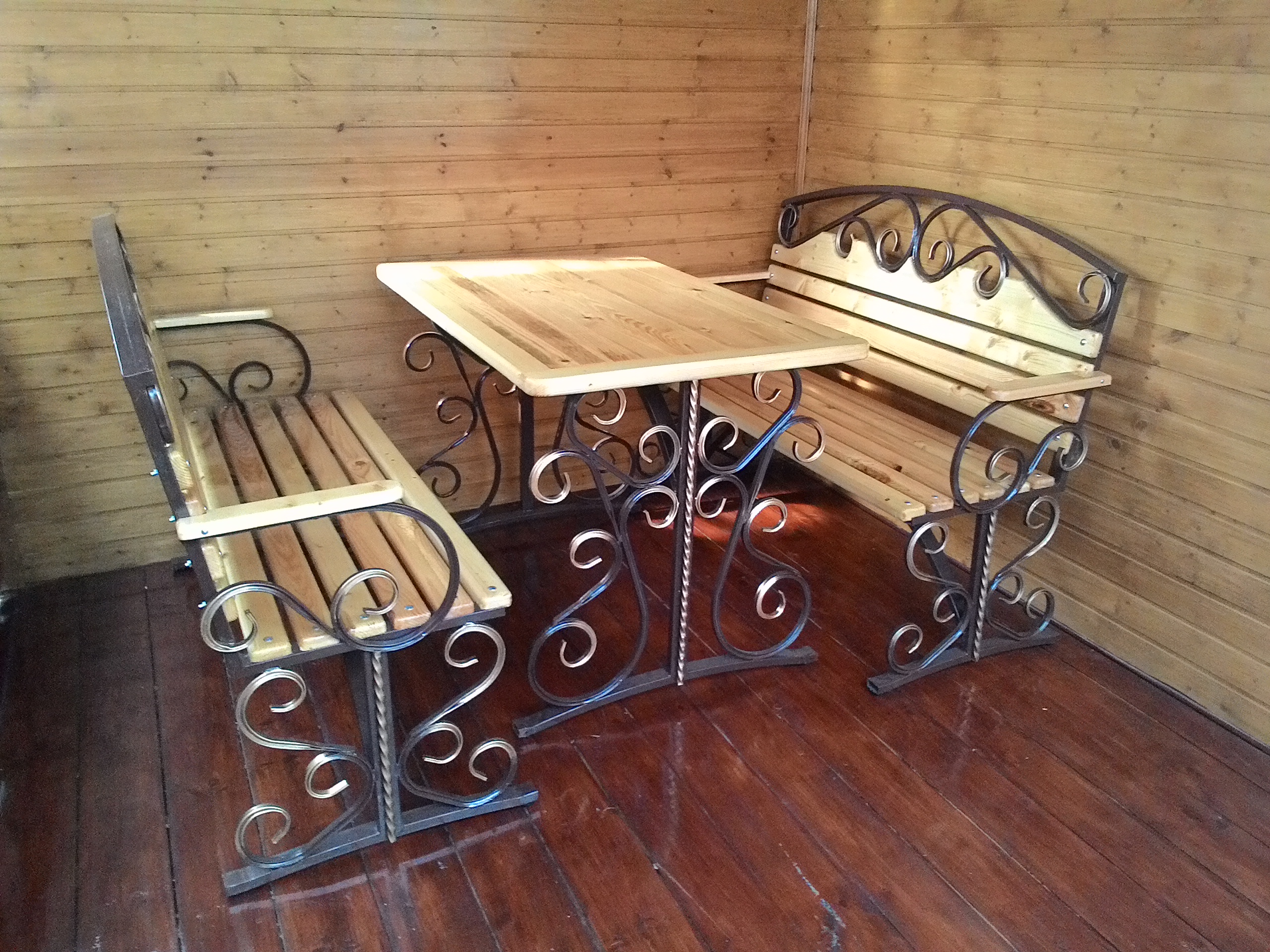

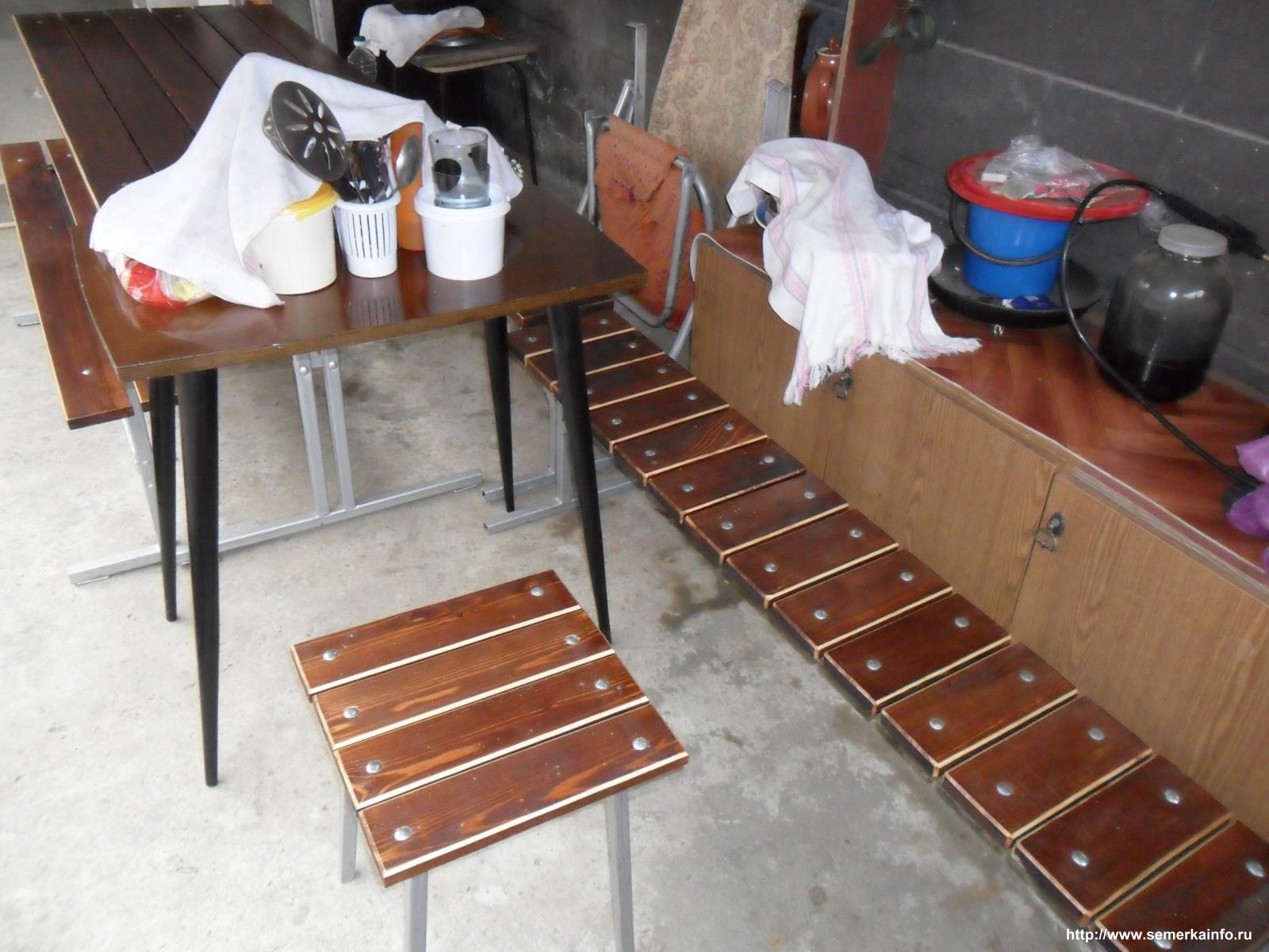

Вернёмся к нашим баранам. Уже выкладывал, кажись, эти фотки. А теперь по назначению. Профтруба 25х25 мм, сварка, обрезки пихты с обрешётки крыши, э\рубанок, шлифмашина, тонировка, лак, фрезер..

у нас в школе такое столы в столовках были, дюже неудобно из за штырей на которые вешалась лавка
Сообщения: 42426
Благодарил (а): 2744 раза
Поблагодарили: 5064 раза
Непрочитанное сообщение Буйный » Ср сен 05, 2012 16:17:51
Сусанин, зато дюже удобно подметать под ними в собраном состоянии. А эти штыри я и не замечаю. Кому не нравятся - могут и не приваривать ;)
