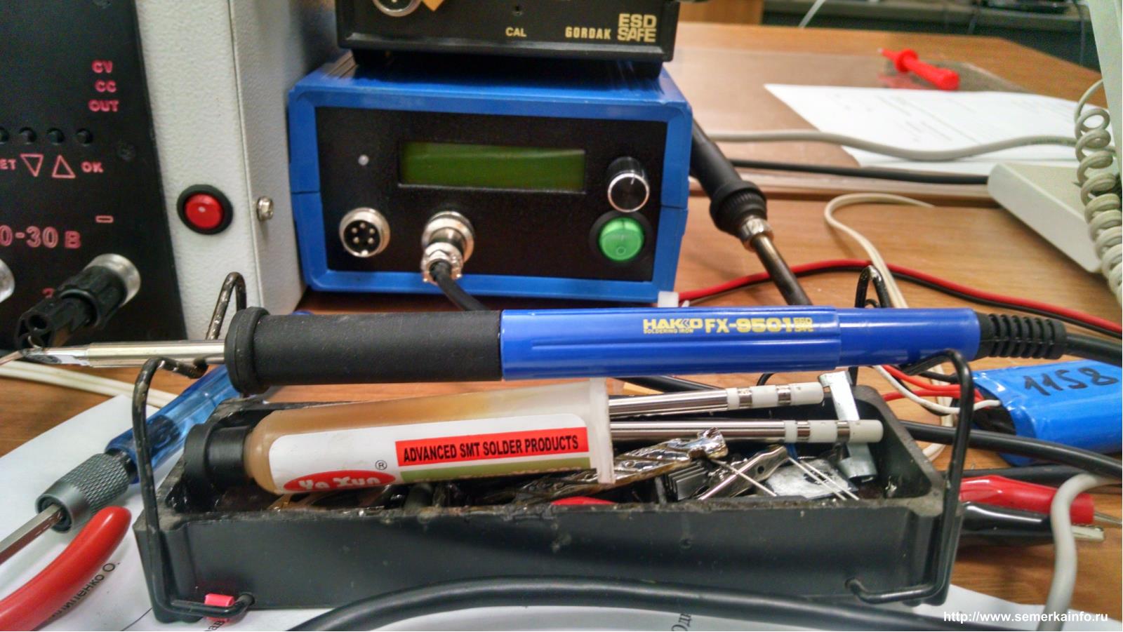

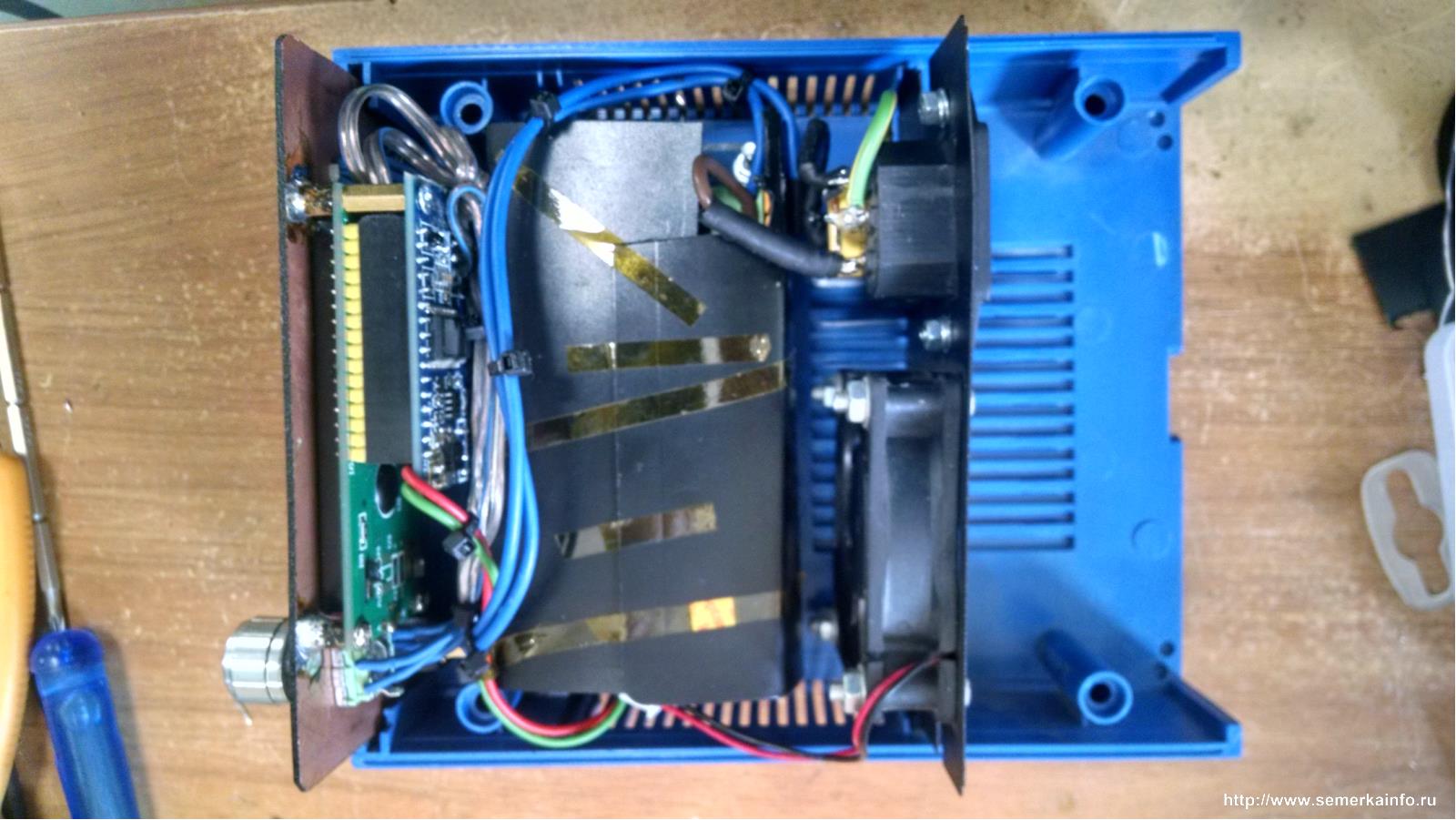

Непрочитанное сообщение олежек » Ср май 11, 2016 8:12:16
собрал на двух готовых платках, блок питания плюс модуль управления паяльником, которая может управлять и 936 паяльником и T12, и вроде даже как феном, вернее нагревательным элементом. корпус от старого неработающего зарядного, которое отдал мне товарищ, морда из куска текстолита, покрасил. второе отверстие будет под едущий разъем и паяльник T12. кусочек платы с кнопками отрезал. управляю энкодером, можно было и кнопками, можно и переменником. 936 станция "поедет" в гараж. разъем со старого комповыого БП, держатель для предохранителя с барахолки. блок питания "обернул", куском пластика вырезанного из старой папки.

до последних лет 3-5 вообще паял любимым мной паяльником ЭПСН-25, и СМД-ки в том числе, как то приноровился, последние год два начал "обживаться" инструментом, блок питания, паяльная станция, фен китайский.

получил на днях с али, ручку T12, подключил к своей ранее сделанной станции, работает, очень понравилось, как будто ручкой пишешь, легкий очень приятный в руке. пришлось правда ампутировать штатный разъем для станций hakko, и припаять свой типа "авиационный" закажу еще кабель, сделаю в ручке датчик вибрации.
