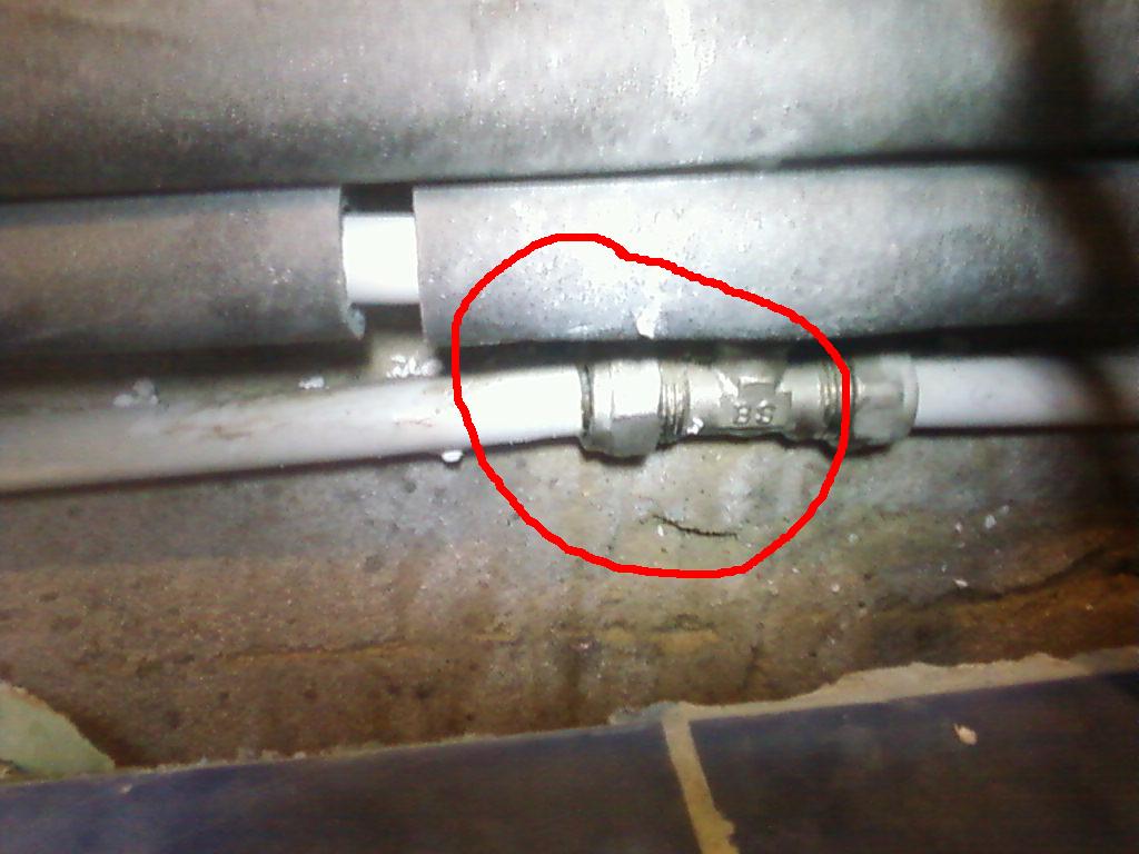

Добил я сёдня вроди канализацию...заменили пару тройников... Думаю причина была в просевшей резине прокладочных колец. Трещин нигде не нашёл на старых тройниках...Собрал новое... всё работает. Правда за шо ни возьмись - всё начинает глючить... на сифоне прокладки под ванной задубели... менять.... механизм набора бачка смывного перестал работать....пришлось новый покупать...У них там пороблэно блин....
А вот про водопроводные трубы я в шоке... красным обвёл место, где труба вобще не была зафиксирована....и не текла....!!!! Пока я не начал на ощупь подтягивать...тогда начала течь! И только тогда я заметил шо труба тупо не сидит на месте!!!Ото уже забабахали водопровод кое кто! Говорят шо старый хозяин квартиры сам себе делал воду и канализацию. И отопление.

Да эти трубы Мпрастиковые, если до конца надеть, закрутить гайкой , а потом просто раскрутить - то снять достаточно тяжело. А так , чтобы сами слетали - это только не до конца натянуто было((( И по поводу каналии тоже. Есть трубы совсем ГГГ... Чуть придавишь и трескаются. В таких и резинки сухие. А может кукую хрень лили, что резина высохла... Просто не так как надо зроблэно - вот те и "пороблэно" Экономия, мать ее, выливается в расточительство для новых хозяев.

Роминштеин писал(а):Да эти трубы Мпрастиковые, если до конца надеть, закрутить гайкой , а потом просто раскрутить - то снять достаточно тяжело. А так , чтобы сами слетали - это только не до конца натянуто было(
Да и я так думаю, шо труба была коротковата и забыл дядька закрутить 1 конец.. и её вытянуло...Да - часто фиг снимешь трубу с фитинга - но утечка присутствует на этом месте!!!!Примерно так же как ты не можешь разорвать сварочный шов на металлич трубе, а он течёт!
