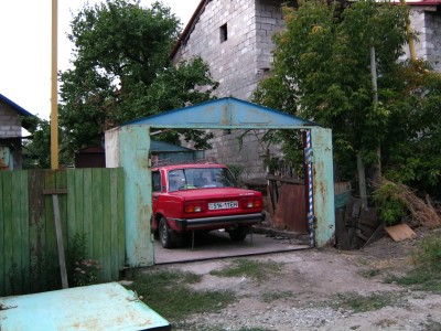

Жила раньше машинка в стенах и крыша над головой была, а щас ничего нет, БОМЖом- стала LOL :D
2 дня ушло на разборку, сегня после работы продолжим.
