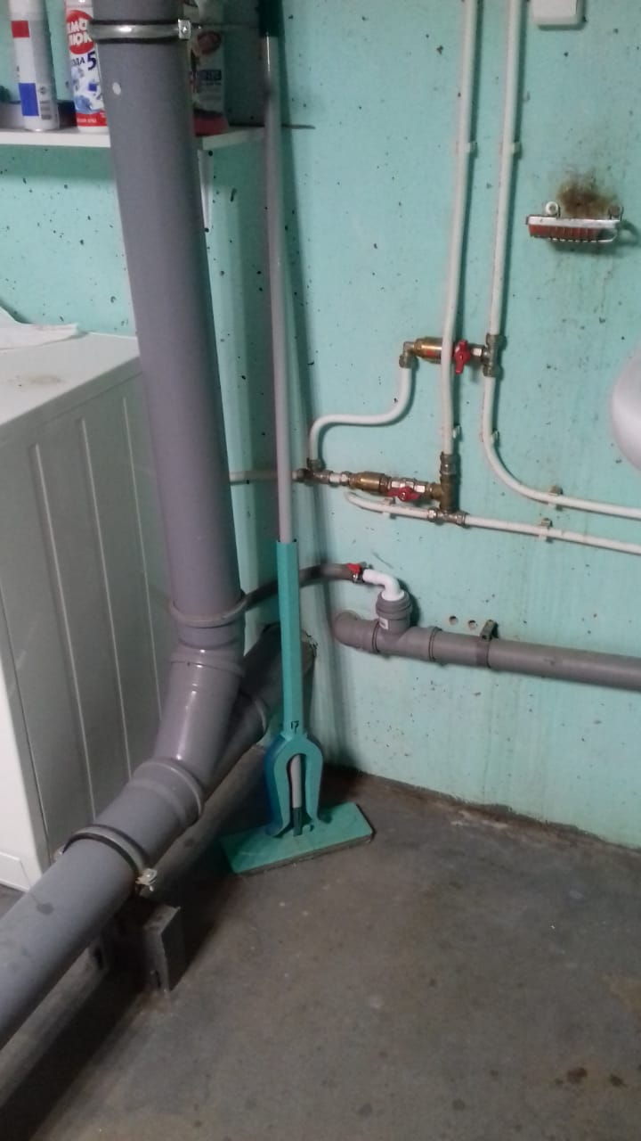

Непрочитанное сообщение Иван64 » Ср июн 17, 2020 11:07:19
X-TAZ, когда не работает тэн в стиралке

Непрочитанное сообщение Буйный » Чт июн 18, 2020 5:38:41
А чё.. прикольная идея. Только полоскать в горячей. :hmmm: . Какое-нить переключение надо придумать с ГВС на ХВС.

Непрочитанное сообщение Иван64 » Чт июн 18, 2020 5:58:08
Буйный, на выходе получается смеситель, можно любую температуру подобрать

Непрочитанное сообщение Буйный » Чт июн 18, 2020 6:37:53
Не увидел «смесак». Но тут надо знать алгоритм каждого режима стирки, когда какую лить.

Непрочитанное сообщение zalex » Чт июн 18, 2020 6:45:11
он собран из двух кранов и тройника.

Непрочитанное сообщение четвёрковод » Сб июн 20, 2020 21:02:33
Починил, отдал уже стиралку, фото сделать не смогу.
Суть в том что в стиралке на входе воды два электромагнитных клапана.
Наполнение бака происходит через раздельные кюветы.
В один сыпем порошок для стирки, во второй средство для полоскания.
Соответственно и клапана открываются, первый для стирки, второй уже после стирки наполнение перед полосканием, вот и весь алгоритм.
Надо только подводку разделить к клапанам.
Два самореза сзади верхнюю крышку держат, открутил и всё перед глазами.

Непрочитанное сообщение Антон80 » Сб июн 20, 2020 22:47:52
У меня три отделения. Первое и второе участвуют в стирке, третье - для средства для полоскания. Первое отделение для режима "предварительная стирка". А основное, через которое идет вода во всех режимах - второе отделение, самое большое. Разные были и есть стиралки, везде так.
Режим такой. Сначала омывается первое отделение, потом второе. После стирки омывается третье отделение, потом набор воды через второе.

Непрочитанное сообщение Буйный » Вс июн 21, 2020 5:33:05
Всё верно, Антон. Т.е. во второе должна подаваться и горячая (сначала) и холодная(полоскание). А это ток самому крутить «смесак», причём вОвремя.
