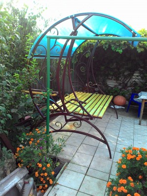

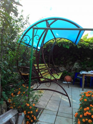

Вот такие качели у меня получились. Скажу сразу - идею честно содрал из интернета. Наверное, будет честно указать источник. Вот он http://metproekt.com.ua/paradise/paradise/ Огромное спасибо автору из Запорожья.
Конструкция, размеры и механизм раскладывания снимались с фотографий и видео ролика.
Каркас качелей - труба 40х25 и 25х25. Завитки 15х15. Ролик закинул для наглядности работы механизма раскладывания.
Эти качели - подарок тёще. В планах сделать такие же себе, но для начала нужно оформить место, где они будут стоять.

Николаич, капец! :thumbsup: :thumbsup: :thumbsup:
zalex писал(а):подарок тёще
, а это вообще заслуживает отдельной уважухи. Судя по болтам по торцам - полуразборная конструкция? Жёсткость(право/лево) не страдает?
Сообщения: 7964
Благодарил (а): 554 раза
Поблагодарили: 791 раз
Re: Садовые качели своими руками
Непрочитанное сообщение Classic » Пн сен 19, 2016 18:34:07
Обалдеть! (w00t) Шикарные качели!!! :thum1: :thum1: :thum1: Завидую тёще белой завистью! Молодчина! :clap2:
Одно маленькое замечание по поводу козырька- не будет ли в дождик вода капать с переднего ниспадающего края на ботинки сидящим? Может стоило этот край задрать вверх, или продвинуть чуточку вперёд?

Буйный писал(а):полуразборная конструкция?
Да, боковины собираются из двух частей, соединяются между собой четырьмя штангами. Мы с тестем все, кроме поликарбоната, увезли за один раз на ниве крокодиле.
Буйный писал(а): Жёсткость(право/лево) не страдает?
ну если специально раскачивать, то есть немного, не критично совсем. Сказывается расположение штанг по цилиндрической плоскости, плюс верхняя штанга с жесткими укосинами.
Спасибо на добром слове, друзья! :beer2:
Добавлено спустя 4 минуты 30 секунд:
Classic писал(а):не будет ли в дождик вода капать с переднего ниспадающего края на ботинки сидящим?
Не должно, ширина сидушки 50 см. Разве что если вытянуть ноги вперед.

zalex писал(а):Сказывается расположение штанг по цилиндрической плоскости,
Точно :thum1: .
