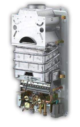

Непрочитанное сообщение олежек » Пн апр 14, 2014 8:57:35
LЁLIK писал(а):Покажи колонку!
вот такая
