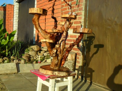

Ну, к теме темы моё изделие имеет весьма опосредованное отношение, но пусть будет тут, чем канет во флудилке. Всё подобрано в речке, омыто водами С.Кавказа. Блины с дубья. Руки мои. Особо не выёживался. Зять навалил кучу полуфабриката, собираясь сам всё это привести в удобоваримое состяние. Я не выдержал.

Подставка для цветов?
Сообщения: 42126
Благодарил (а): 2698 раз
Поблагодарили: 5080 раз
Re: мебель своими руками
Непрочитанное сообщение Буйный » Пт окт 10, 2014 16:37:13
Антон80 писал(а):Подставка для цветов?
Ага, под шесть горшочков на любой вкус.

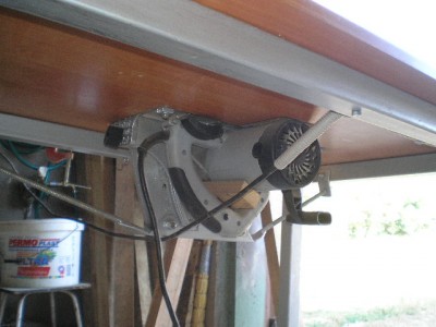

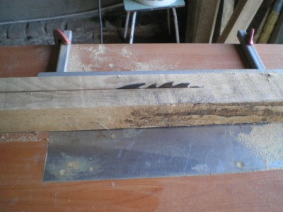

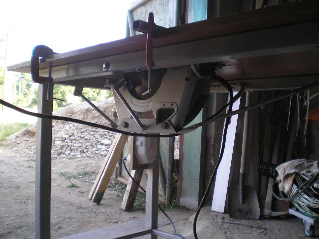

Это именно евророзетки на передвижном циркулярном столе. Причём с нутрянкой из керамики, не абы как :thum1:

при слове "циркулярка" сразу вспоминаю слова одного плотнтика: "10 пальцев - это роскошь" :psih:
Непрочитанное сообщение Tolik2402 » Вс окт 12, 2014 20:46:00
хорошая пила. у самого такая, еще советская. вымутил у двоюродного брата жены. и дрова напилить и доску отрезать. срез можно делать под углом и глубину реза регулировать.

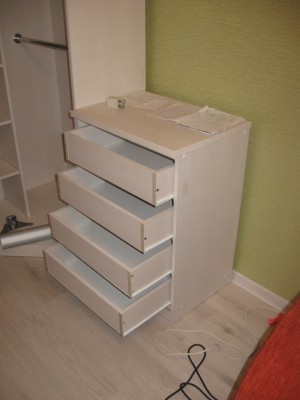

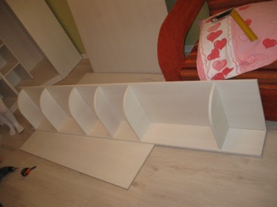

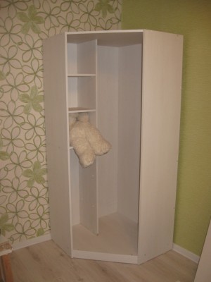

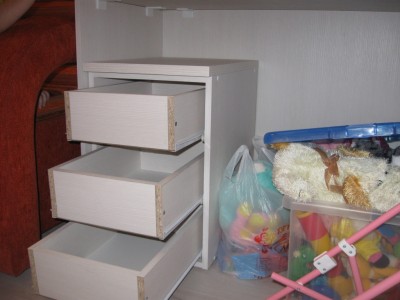

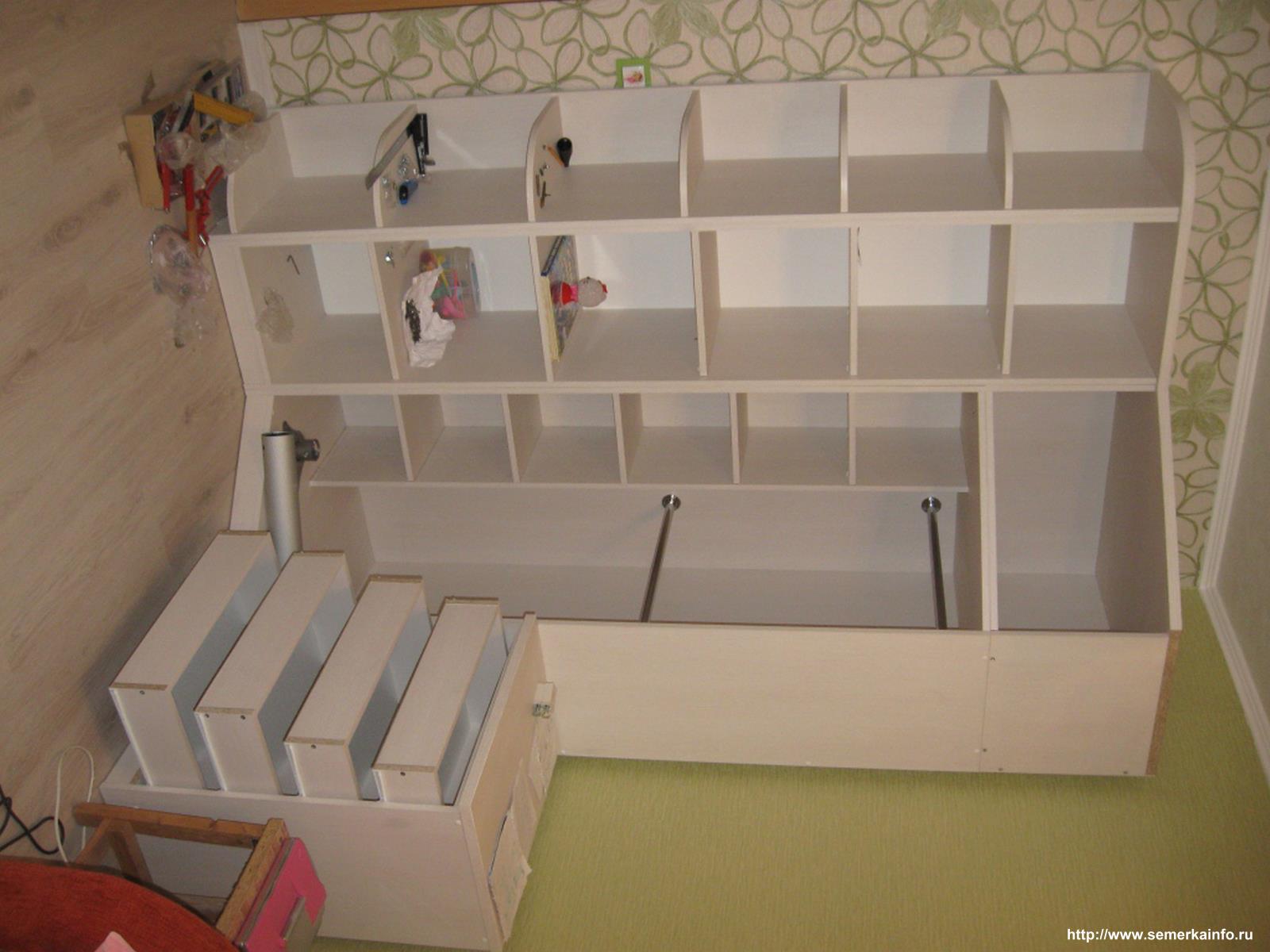

привез мебель в детскую комнату (5 листов ЛДСП на 16 и 1 лист ЛДСП на 25, лист ЛДВП) на Сарыче
начал собирать
шкаф угловой
плюс книжный (гномика все видят?)
угловая полка
струбцины-помощницы
вместе
с антресолькой
а неплохо

Препод48 шикарные шкафы! а чем резал, если не секрет?
Сообщения: 17980
Модель авто: Lada Vesta SW Cross, "Маэстро", 2021 г.в., H4M+CVT, люкс, 45 000 км
Благодарил (а): 1407 раз
Поблагодарили: 2210 раз
Непрочитанное сообщение Препод48рус » Пн окт 13, 2014 19:18:45
сам так не отрежешь :no: станки в любом мебельном цехе, покупаешь ЛДСП, даешь им размеры, они пилят, кромят, а отверстия сам сверлишь и собираешь (сверло специальное для евростяжек, чтоб в один проход сверлить, так быстрее), материал EGER, кромка, распил вышло 21 000 рублей (еще будет комод, кроватка, полка для книг, стол - фото столешницу видно- и тумбочка), матрас заказал 900х2000х180 - 8 000 рублей, еще фасады (дверки) где-то 7-8 тысяч, фурнитура на 1 000 рублей ИТОГО в 40 тыс уложусь (EGER не пахнет как дсп, а пахнет лесом - качественная :thum1: ), кромка ПВХ, тоже стойкая к ударам и не отклеивается - для дочки не стоит экономить :rolleyes:

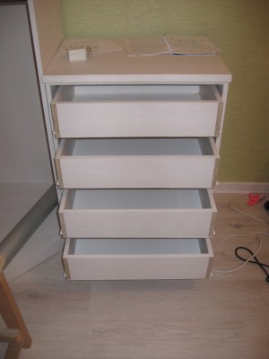

Непрочитанное сообщение Препод48рус » Вс окт 19, 2014 6:53:02
комод готов, тумбочка и стол, сегодня добью :chair: полку на стену и начну кроватку, только вот матрас еще не готов :sad:
только жена теперь говорит - нужно открутить стенку у стола и прикрутить туда две ножки, а то шторку не видно... :slap:
и надо теперь фасады обмерить :hmmm: и заказывать :rolleyes:
