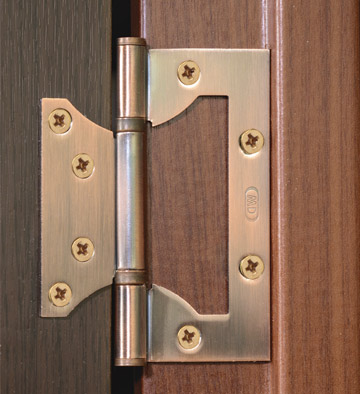

взял дешевую дверь в парилку :psih: ...за 1600
Толя говорят есть петли одна в другую...тогда долбить паз не надо....да????
я не умею долбить эти пазы....запортачу все нахрен :tomat: ....рукожоп я в этих делах

артур с писал(а):Толя говорят есть петли одна в другую...тогда долбить паз не надо....да????
По разному бывает.
Можно иногда и без пазов.
Да. Обзываются "бабочками" в обиходе. Нормально ходят :yes: .
