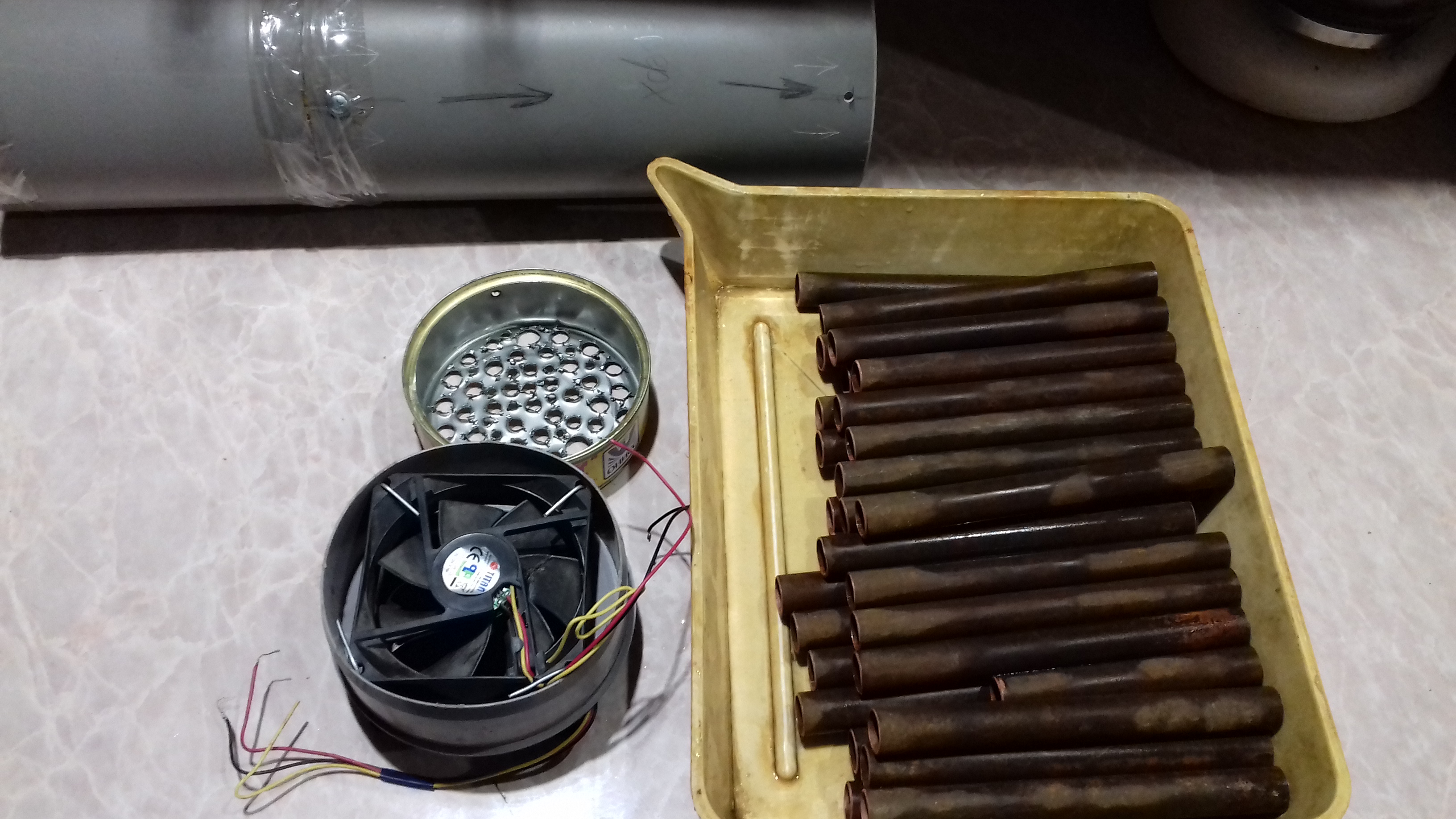

Нате вам. Рекуператор.

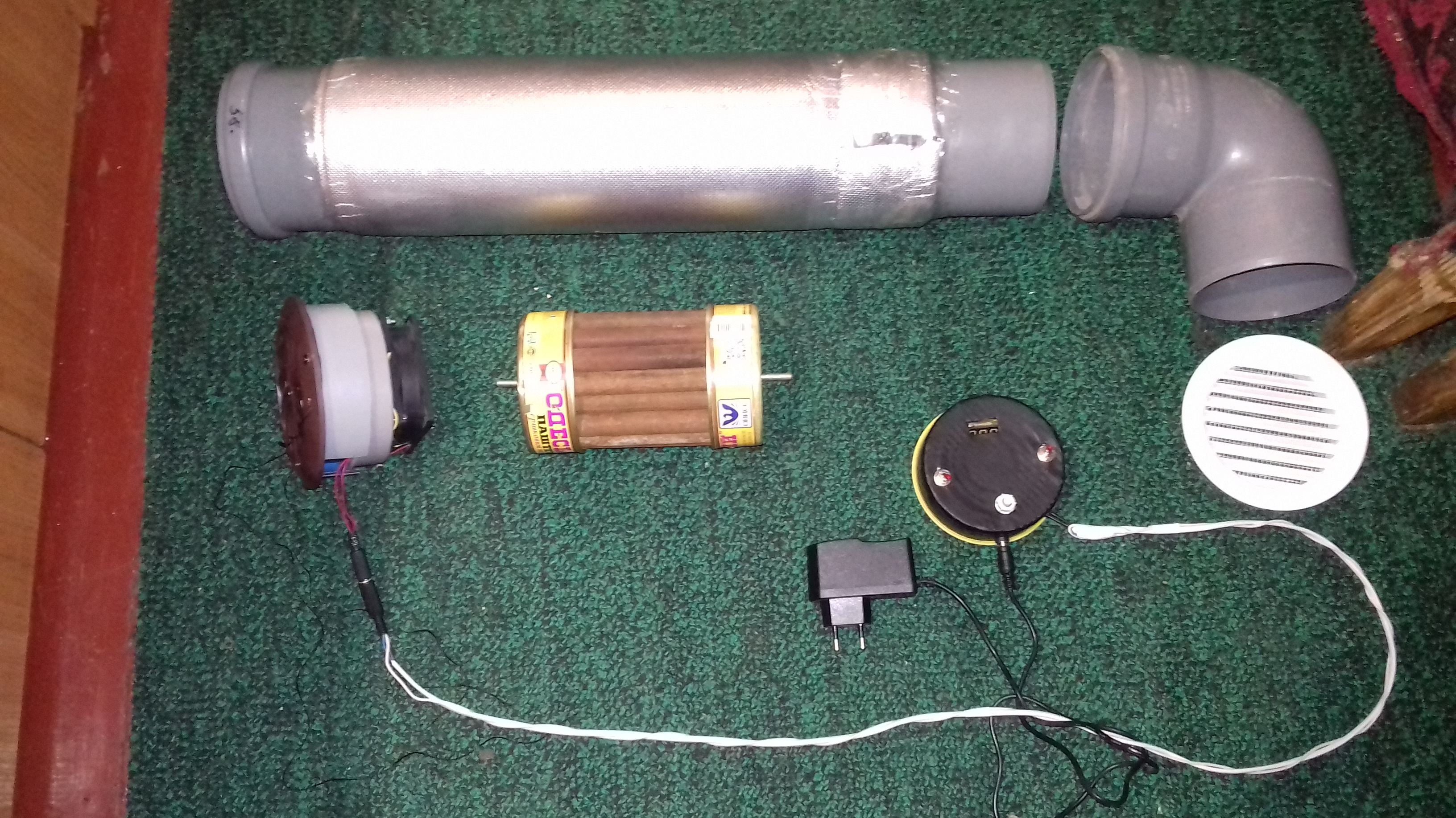

Непрочитанное сообщение X-TAZ » Вс янв 12, 2020 21:21:19

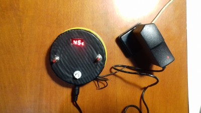

:thumbsup: продолжаю свой самодельный рекуператор. Вот из обычной банки из под паштета получаем пульт управления рекуператором! Рекуператор можно будет включать мимо реле времени в ручном режиме тупо на выдув или тупо на всас воздуха! Также есть переключатель с 12 вольт на понижающий преобразователь, который я настроил на 7 вольт. Это крутит куллеры слабее, а значит тише! Почти не слышно жужжания! Вобщем на фото видно! Осталось вмонтировать рекуп или в стену или в окно!

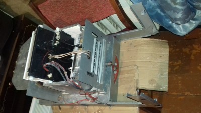

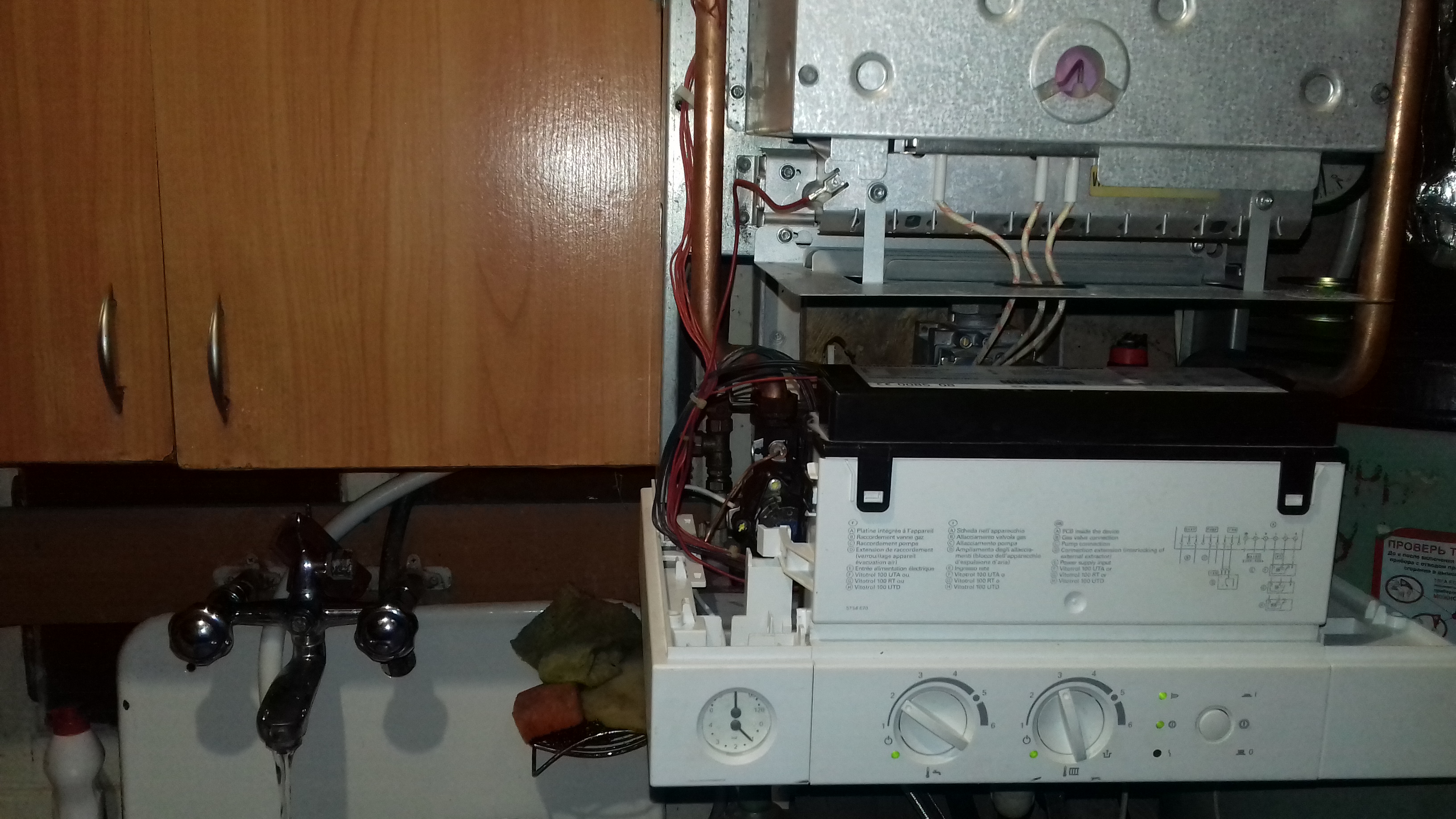

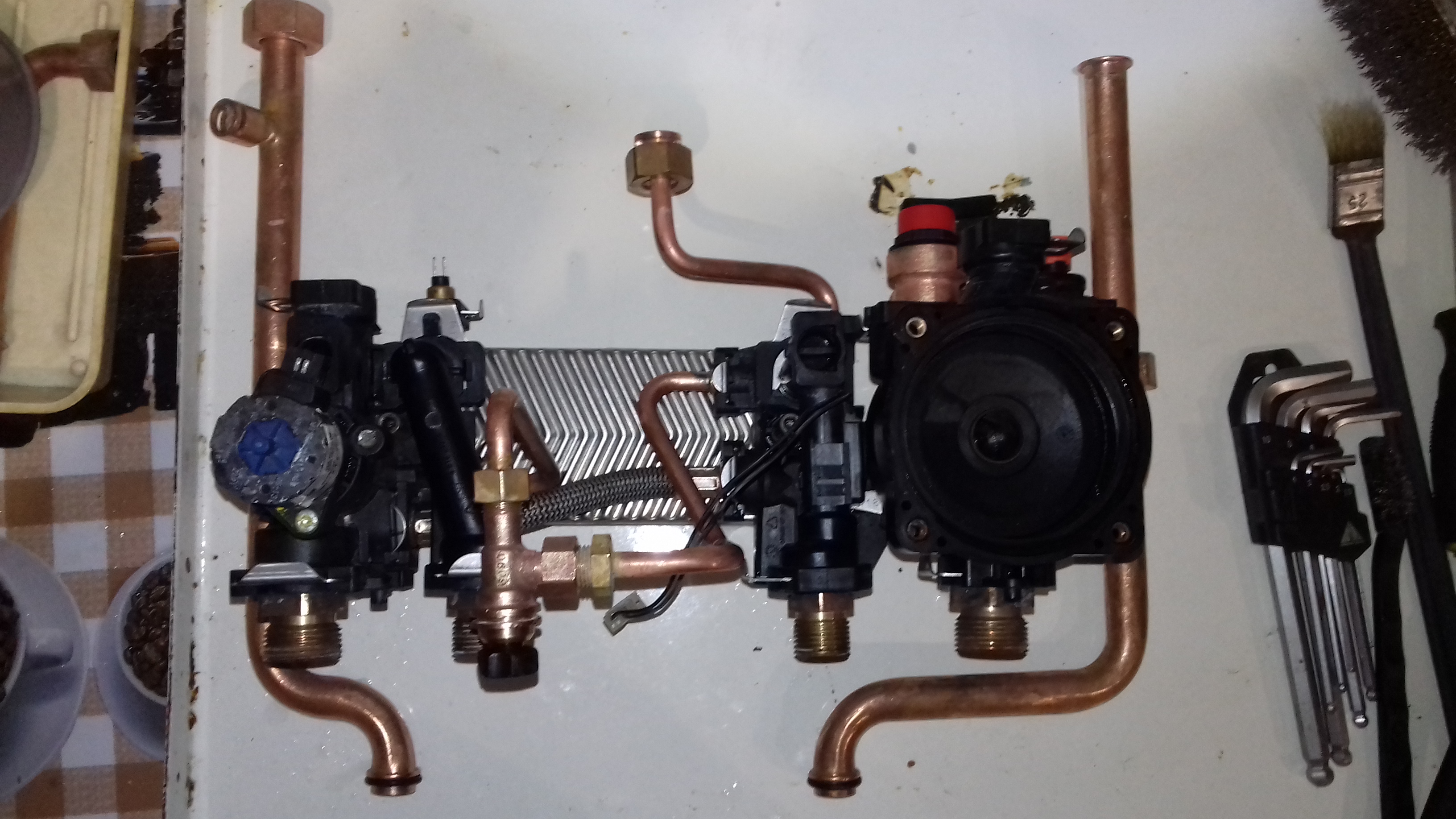

Непрочитанное сообщение X-TAZ » Ср янв 15, 2020 1:07:50
Ревизия и ремонт котла вайсман витопенд 100 перед продажей. С полной разборкой, промывкой и чисткой. Из-за протечек на прокладках в котле всё засрано, нижняя панель корпуса ржавая. Она снимается. Буду снимать, чистить, может грунт или краска. Брат подогнал. Говорит достался от кого-то. Будет продавать. Предложил мне долю. Гг. Вот увлёкся до 2 часов ночи. Не закончил ещё. :thumbsup:

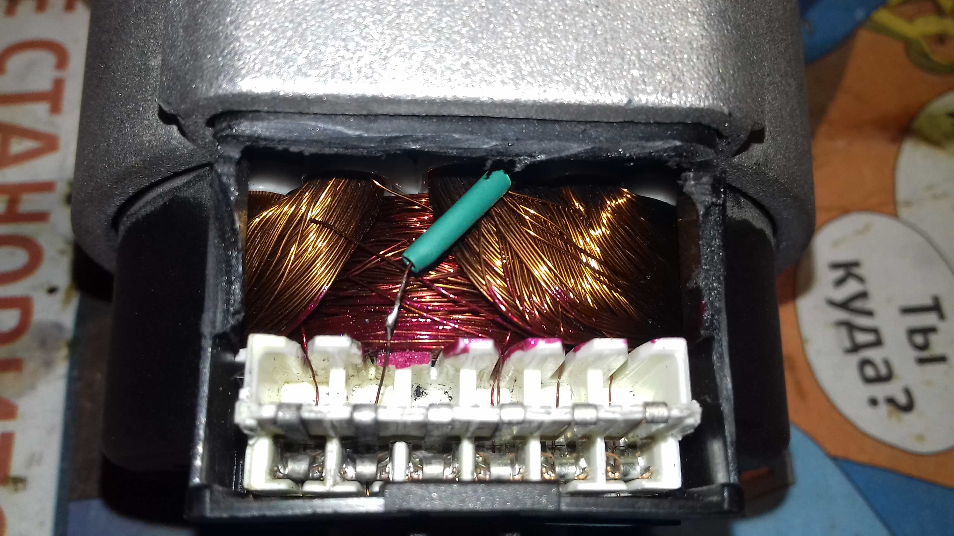

Сёдня на аристоне чуть насос не спалил. Точнее спалил. Вода попала на колодку подкл насоса в насосе. Там замыкать начал провод обмотки, которые выведен на клемму. И перегорео! Пришлось разрезать корпус чуть чуть насоса и спаять провод! Получилось! А то новый насос 2600 грн.
Правда вода там брызнула под давлением потомушо с системы отопл не держал какой-то краник! Я котёл слил. Воды не было! Начал снимать запчасть через полминуты дето. И как брызнет. Оказалось придавило с системы. А на системе был расш бак. Короче не я виноват шо краны не держат там. Потом слил и с системы лавку и стало норм разбирать. Полдня ушло на тот котёл! Хотя запчастх менятх 15 мтнут!

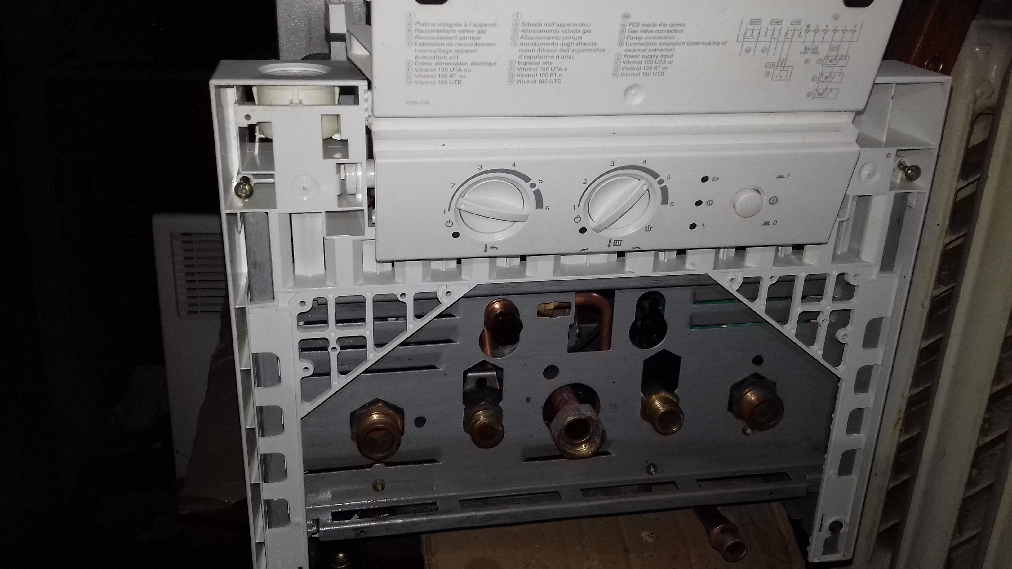

Непрочитанное сообщение X-TAZ » Пт янв 17, 2020 21:21:44
:thum1: ё. Продолжение ревизии котла вайсман. Всё перемыто, покрашено, почищено. Завтра сборка и запуск. Краска сохнет.

Непрочитанное сообщение X-TAZ » Сб янв 18, 2020 19:14:17
:thumbsup: видео блин перевернулось. :yucky: а котёл готов. Провод правда передавил один. Час потратил шоб найти причину гг. Нашёл!

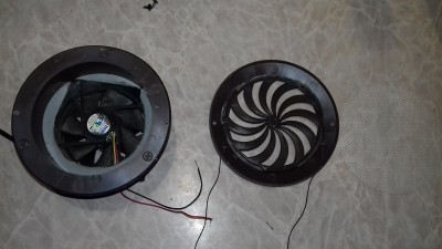

Непрочитанное сообщение X-TAZ » Ср янв 22, 2020 20:25:41
Короче наконец-то я пробил дыру в стене под рекуператор. Вставил гильзу- 130 мм оцинковку. Зараза дом глиняный, обложенный кирпичём белым руба! Глина токо внутни дома штукатурка, а внутри стена блин одна солома. Як воно стоит блин лет 60. Но блин хрегово колупать солому было. Знач крепко стоит! Сёдня може всуну рекуп и включу. Хай рекуперует. А потом буду доделывать его. Бо там всякие нюансы. Фильтры, сетки. Якась заслонка шоб закрыть при ветре например.
Отправлено спустя 1 минуту 37 секунд:
:thumbsup: :pinch: стена общая толщина 0.5 м
Отправлено спустя 41 секунду:
Пылюки было в хате капец. токо убрался. Потому долго и тянул с дыркой.
Отправлено спустя 1 час 27 минут 59 секунд:
Работает зараза!

Щас прикупил причандалы. Довожу до ума прибор. И вот узнал шо вместо клацающих релюшек можно поставить какую-то оптопару. И будет тихо рабоиать управление! А куллеры тихо жужжат если на 7-8 вольт! :thumbsup:

X-TAZ писал(а): ↑
Чт янв 23, 2020 18:10:41
Вот так прям просто убрать реле и вместо него оптопару одключить?
Чудеса да и только.

так в рекуператоре внутри теплообменник из медных трубок! Трубки нагреваются воздухом из комнаты, а потом отдают тепло это воздуху, Который тянем с улицы! Получается мы не охлаждвем помещение, а засасываем тёплый свежий воздух! А летом кстати возлух будет заходитх холодный, если в хате кондёр пашет!
Вот облагородил!
Слелал верёвочку на шторки! И внутрь блок слелал шоб вытягивался! Пашти усё готово!

Оптопару не знаю. Думаю там ещё детальки нужны. Видел в ютубе делал чувак бесшумное реле времени для рекуп. Мож это легко. Д.электрик подскажет. А мне проже релюшку утеплителем обмотать шоб не шумела .

Ах вот они твердотелтные полупроводниковые реле! Без клацания! Чел подсказал шо нужно веосия не ДА, а Д Д для постоянного тока!
https://izmeritel.in.ua/p589768420-tver ... fotek.html
