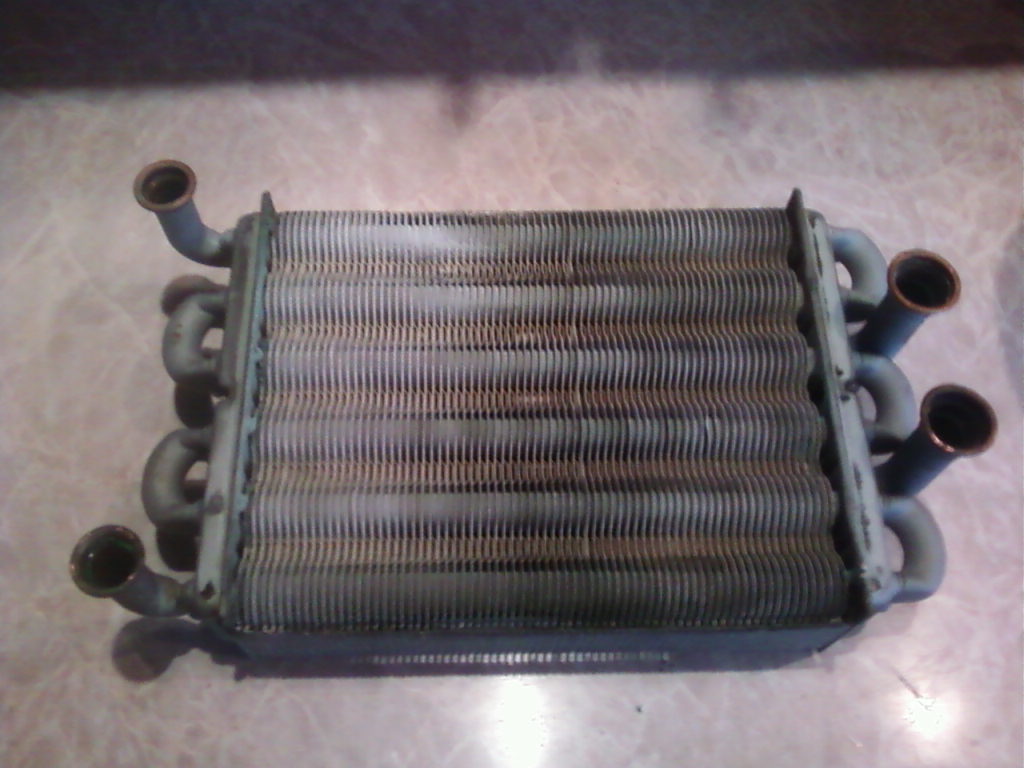

Итак имеется пациент - битермический теплообменник феролли домипроджект. При включении отопления на 55 градусов и выше начинает в котле трещать, кипеть. Налицо отсутствие циркуляции (насос проверил, фильтр тоже) До 55 градусов работает нормально... Плюс регулятор ГВС почти на всю стоит у них. Короче решено промывать. Люди решили промывать по нормальному - спецхимией. Приобрёл я ДЭТЭКС за 175 грн литр. Развёл в 3 литра воды! А в инструкции надо 5-10 литров. Короче у меня даже концентрированнее вышло. Залил в мой минибустер... Включил. По инструкции нужно где-то наблюдать газовыделение, которое когда закончиться, то промывка окончена - знач разьело всё уже. Ждал, ждал в бустере газовыделений - не дождался. Потом вспомнил, что нужно подогреть воду шоб реакция лучще стала - подогрел кипятильником дето до 40-45 градусов. По инструкции кстати действует раствор при 5-40 градусов! Так шо можно и не греть.
На кипятильнике была накипь - только вкинул его в бустер - сразу почти началось булькать и шипеть как газировка - значит раствор действенный! Потом я допёр - газы то не в бустере наблюдать нужно, а в теплообменнике - ухом приложился - а там шипит хорошо!!!! Значит работает промывка...Но нашёлся минус бустера - сильно греется моторчик - рукой не удержаться за 20 минут! Приходится вот охлаждать его вентилятором и выколючать периодически! Странно. Наверное мотор от стиралки от слива не предназначен для длительной работы. Или может всётаки насос подгоревший. Короче Насосик нужно другой. А вообще впервые сегодня мою спецхимией. Раньше мыл лимонкой. Хотя когда-то давно мыли с напарником тоже порошком каким-то...
Добавлено спустя 4 часа 32 минуты 5 секунд:
Проганял химию 5 часов. Всеравно продолжает на слух в теплообменнике шипеть. Если заглядывать во входные патрубки, то чёрный цвет налёта сохранился слегка. Отвёрткой пробую...налёт мягкий. И очень тонкий слой. Или может ещё погонять химию....или может нужен насос помощнее, чтобы смывался такой налёт....какие будут мнения?
Добавлено спустя 3 минуты 50 секунд:
А вообще данный теплообменник в отличие от береттовского имеет аж по три параллельных хода воды...и если в одном из ходов плохой проход, то основная циркуляция будет идти через другие два хода, поэтому такой теплообменник хреново промывается. Может и не помочь промывка.
Благодарил (а): 2924 раза
Поблагодарили: 880 раз
Re: Отопление, водоснабжение, канализация
Непрочитанное сообщение X-TAZ » Чт июл 02, 2015 15:52:47
Всё нормально. Теплообменник промылся. Уже установил и запустил котел на отопление на 60 градусов. Не трещит, не кипит. Хозяева довольные. И я тоже.
В конце промывки я минут 15-20 прокачал химию в отопительном контуре мощным насосом от станции. В осадке раствора нашёл коричневый осадок типа как медь по цвету и по виду.
Хотел прокачивать насосом и в обратную сторону, но вдруг свет пропал в хате...так и не докачал. Помыл теплообменник водой и поехал ставить. Не знаю помогло ли промывание мощным насосом, но просто не хотелось повторно снимать и мыть еслибы не промыло от минибустера.

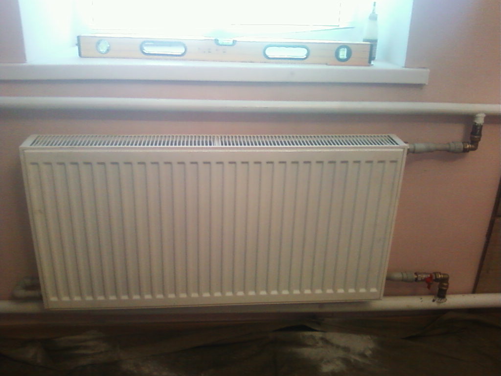

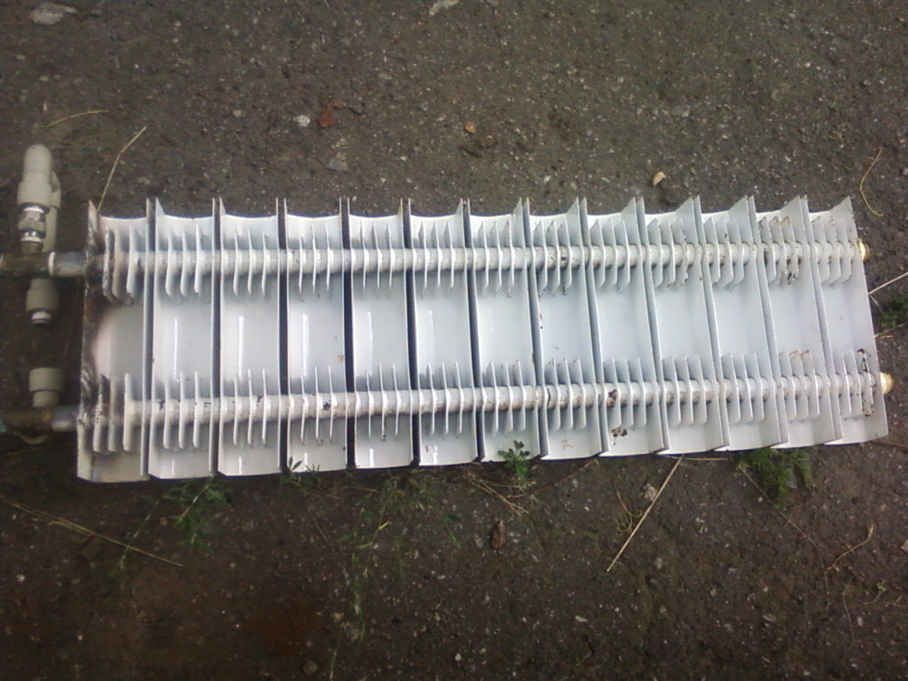

Какова примерно мощность вот такого радиатора? Метр длина 300-350 мм высота. Шо лучше..этот или 4 секции чугунины ?
Сообщения: 18367
Благодарил (а): 1096 раз
Поблагодарили: 1165 раз
Непрочитанное сообщение andy » Сб июл 11, 2015 20:01:48
ИМХО, чугунина лучше...
Непрочитанное сообщение X-TAZ » Сб июл 11, 2015 20:03:52
Если мощность одинакова шо у 4 секций чугуна , шо у этой, то эта красивее и легче... и воды тама меньше...Она будет лучше работать на повышенных температурах...ИМХА
Сообщения: 18367
Непрочитанное сообщение andy » Вс июл 12, 2015 2:32:00
чугуний дольше нагревается и дольше остывает.
