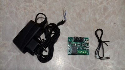

Печкин. Возми попробуй. Вон я фотку давал! Самый дешовый вармант. Досиавка с запорожья 40 грн. термостат 50 грн и 20 грн блок питания. По инстпукци- выставил 20 градусов и 0.3 градуса-перепад. И супер!! Кстати котлу лучше работать не на 35-40 град. А на 50-60. И выше! Это достигается с комнатным термостатом! Потрать 110 грн и попробуй
. Будет плохо - я у тебя это куплю! Я себе таких наборов уже пару-тройку купил. Гг. Два из них работают. Один как комнатеый, а другой включает насос на дровяной печке когда в теплообм вода нагреваерся на 40 градусов. А если ниже - отключает насос! Шоб в печку не шла холодная вода! Шоб не было конденсата!

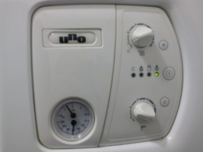

Саня, мне это не надо! У меня дома постоянно кто-то есть. Если холодно, подкидываем газку, если жарко - убавляем, или вообще выключаем. Вот на фото рабочее состояние моего котла, практически выше "единички" не ставим, так он работает всю зиму, разве что сильные холода, тогда может быть и 2 и 3.
Нижняя стрелка - температура воды - 60 градусов, 30-40 никогда не бывает!

:clap2: стрелка врёт!

Почему так думаешь?

60 на двойке, наверное.

На 1 40 и фсё. Куда ж больше!

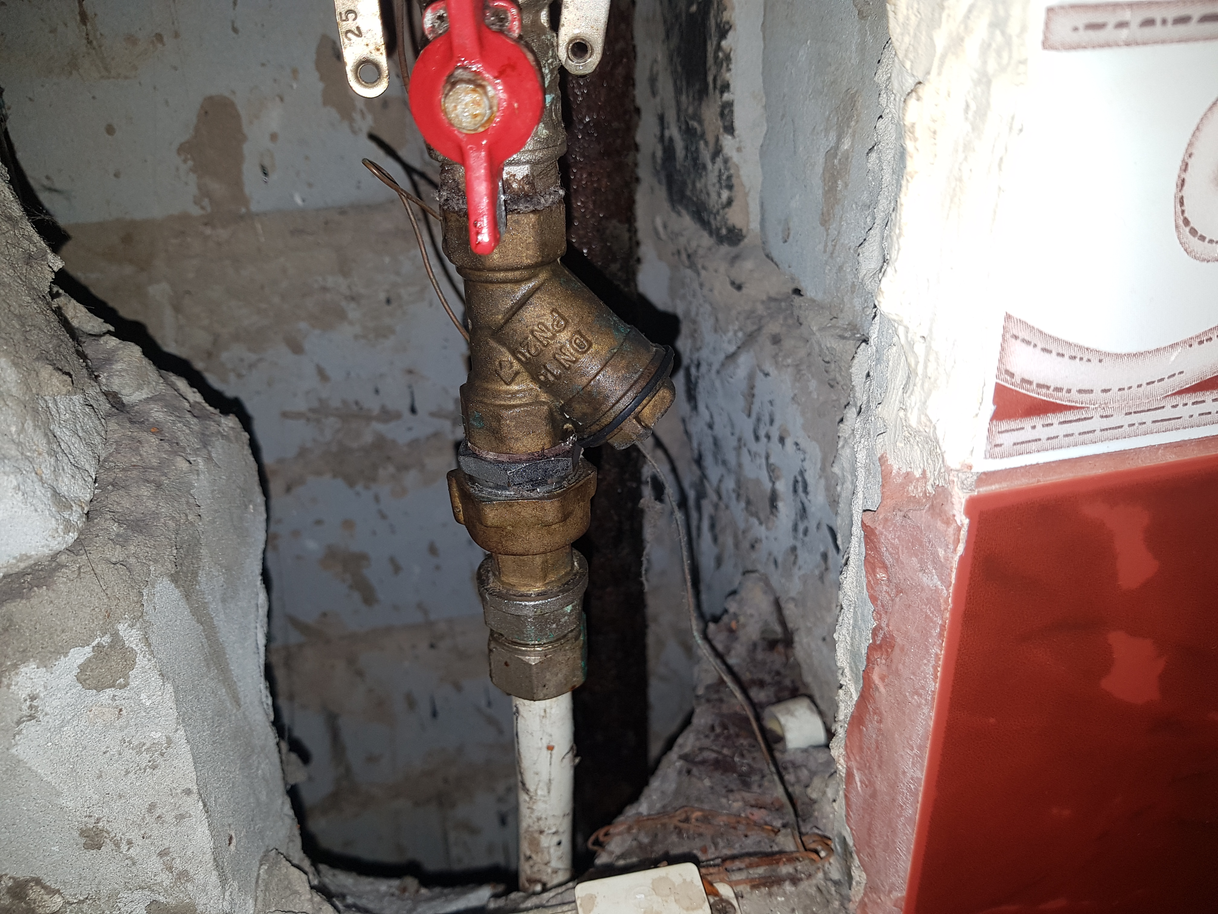

На фото есть пробка. Её резьба мелкая и короткая, держит буквально один оборот. Есть ли эти пробки с более длинной резьбой?

Есть и даже резьбы других параметров! А шоб держало больше витков, можно убрать прокладку и посадить на паклю!
На один полдюймовый фильтр я ставил обычную полдюймовую заглушку, бо лопнула пробка при откручивании и протекла! Но сетку укоротил, бо с пробкой не воазила сетка по длине.
Отправлено спустя 2 минуты :
А вот он. У меня перед котлом! :thumbsup:
Отправлено спустя 4 минуты 32 секунды:
Кстати , фильтр накрутил одной стороной на ппр трубу, на которой леркой нарезал резьбу 1/2. :thumbsup:

Есть у меня пробка, но там резьба совсем не такая. И её диаметр меньше.
На паклю без прокладки вообще? Только пакля? Нормально будет? :hmmm: Думал об этом. Других вариантов просто нету :sad:

Антон, на паклю даже пар пакуется, все остальное - вообще без вопросов.

канешно без прокладки. Всё время так делаю. Прокладки ломаются. Или просто не держат. Выкинул, пакля, унипак и норм. Иногда фум

А должна ли пакля выжиматься и создавать как бы шайбу? Или только на резьбе должна быть?

LOL т :thumbsup: та оно само найдёт своё место! Наматуй на резьбу и всё. Правда нада знать соко мотать. Переборщищь- лусьнуть может. Лучге меньше. Потечёт- добавить.
Мне попадались такие фильтра с резьбой пробки 1/2 дюйма. А это какой то неликвид с одним оборотом. Такой и ставить опасно на вторых и выше этажах :hitro:

Намотал фумку, вроде бы нормально.
Тут вообще как - если сразу не подтекает, то уже и не будет?
