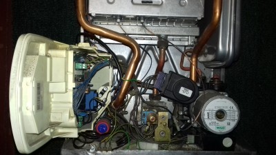

Непрочитанное сообщение четвёрковод » Пн мар 09, 2020 13:33:36
У этого котла на плате 4 реле, значит есть 4 довольно мощных потребителя внутрях котла.
Это газовый клапан, вентилятор, трёхходовой клапан и помпа.
Точно могу сказать что реле вентилятора, помпы и трёхходового клапана имеют внутри управляемые контакты только на один полюс.
Таким образом есть влияние от того как вставлена вилка в розетку, каждый из этих трёх потребителей при неисправности изоляции может на корпусе показать напряжение когда котёл подключен к сети и находится в режиме ожидания.
Про газовый пока ни чего не скажу, схемы нет.
Проще всего по одному потребителю отключать и прозванивать.
Отправлено спустя 15 минут 19 секунд:
Помпа под подозрением прежде всего
