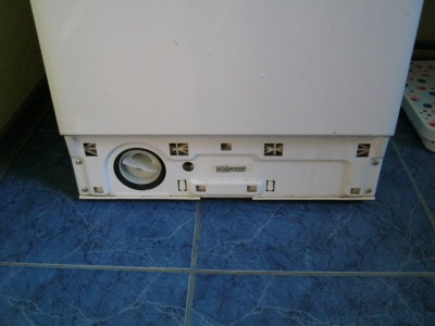

Ну не знаю, у меня от этой пробки до пола сантиметра три.

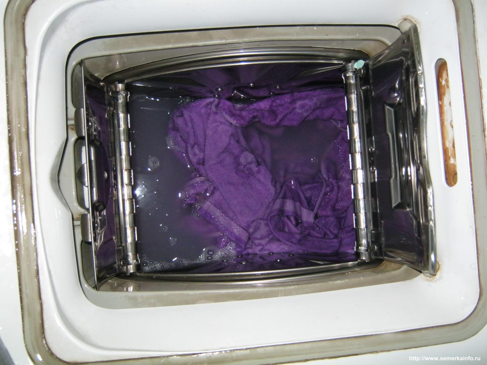

а вот с водой проблемма, вот поэтому и брали тогда вертикалку, свет могут в любой момент выключить, и жди тогда. Для частного сектора - это нормально, свет у нас часто выключают. от 15минут до 20 часов.
Антон80 писал(а):у меня от этой пробки до пола сантиметра три.
на вертикалке пробка на таком же уровне, но там воду сливать не надо, чтоб вещи достать, можно ковшом вычерпать и ждать когда напругу дадут, чтоб остатки слить, или вобще хай стоит.
LЁLIKАнтон80

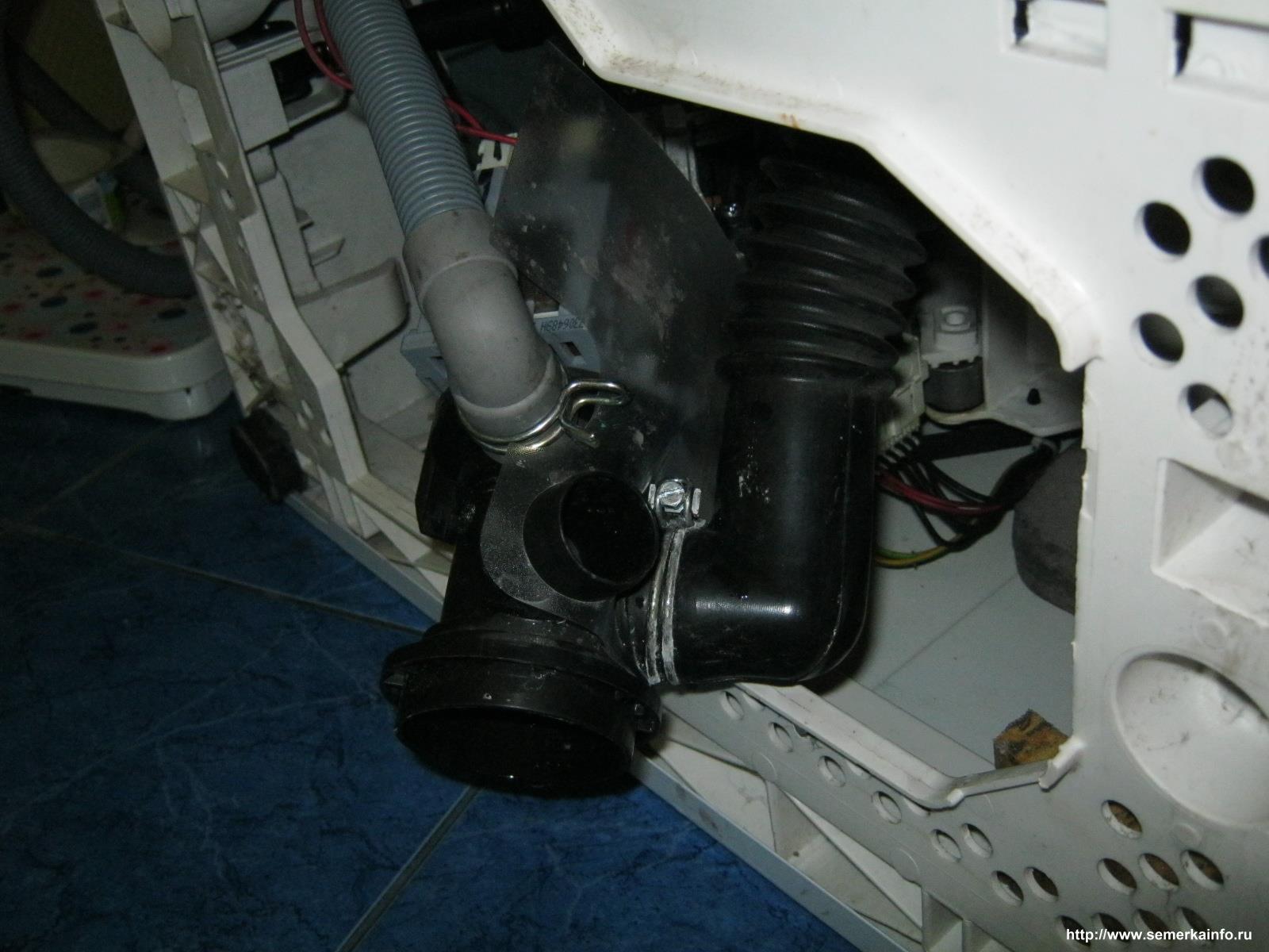

А на будущее (мало ли вырубят), под часть машинки, где слив, подложить доску 2-4см (что бы от пола до кышки было б см 5-6 ) и подсовывать поддон от цветов для ловли воды (только поддон заранее выбрать надо, обычно они см 3-4 высоту и 25*30).
Ещё !!!возможно!!! сливную трубу расправить и самосливом в тазик, может пойдёт, но отодвигать лишний раз машинку чтоб сзади шлангу размотать, лично мне влом. Кстати, а так кто то сливал, я не пробывал.

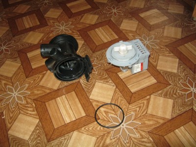

Вот сегодня ещё раз попытался стирануть, тоже самое. Насос снял, фото ниже
Пытался вытащить крыльчатку, ну никак она не вылазиет

дим 99 писал(а): В снятом положении и в сухом он работает. В нём в принципе ломаться нечему.
Я тоже так думал. Видимо, хитро горят обмотки статора (волосинки), т.е. без нагрузки пашут, а под нагрузкой фиг, разрыв. Мне это подтвердили и сервисмены. Меняй и никаких гвоздей. У нас в райцентре эти насосы стОят от 600 рублей, тем более, что 7 лет это как раз их среднестатистический срок службы.

дим 99 писал(а):Ещё !!!возможно!!! сливную трубу расправить и самосливом в тазик, может пойдёт
Не может, а точно пойдёт, причём сольётся вся вода без остатка :yes:
дим 99 писал(а):Пытался вытащить крыльчатку, ну никак она не вылазиет
А зачем? Только ломать, она намертво посажена.

Купил насосик по размерам такой же, но слегка другой на старом 25в а на этом 34. О маща теперь будет. Стоит 110грн брал на рынке спец отдел по продаже з/ч для стиралок.
Буйный писал(а):А зачем? Только ломать, она намертво посажена.
Проверить то там внутри. Вчера старый разобрал реально ему ломаться нечему. только вода под крыльчатку может попасть и нарушить там магнитное поле. Если будет всё нормльно сегодня поставлю и запущу.

Поставил я вчера "высмоктувач" новый. Залил воды в стиралку и дал задачу слить, слилось. Потом мать начала стирать 1 стирка - всё хорошо, 2 стирка тоже хорошо. Заглянул под стиралку на наличие капель - всё сухо. Всё теперь я спокоен.
:bow: !! СПАСИБО ВСЕМ ЗА ПОМОЩЬ !! :bow:
