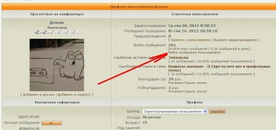

скажите я вчера в этой теме про энергосберегающие лампочки писал,а куда делось моё сообщение?

Димьян
Сообщения: 1378
Откуда: 96 регион
Благодарил (а): 113 раз
Поблагодарили: 18 раз
Re: Всё о стройке, ремонте и отделке жилья
Непрочитанное сообщение Димьян » Вт сен 24, 2013 15:58:59
Вот спосибо сам бы ни когда не нашёл :thum1:

Димьян писал(а):куда делось моё сообщение?
Я перенёс, по "адресу". В личку писать не стал, думал и так найдёшь.
