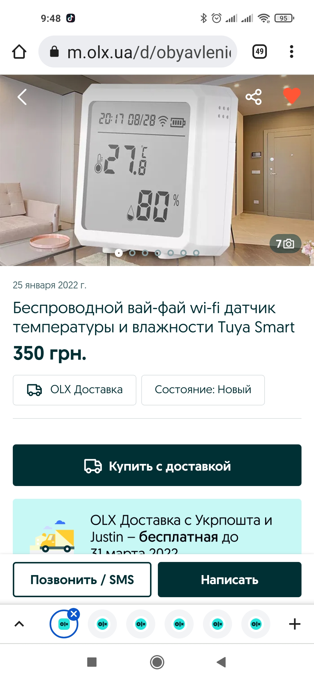

Другие девайсы - вифи термодатчик 350 грн и - вифи розетка 220 грн. Плюс реле промежуточное на 220 вольт и имеем вифи термостат беспроводной ! С дисплеем! Переносной. Даже влажность меряет и передаёт инфу через вифи роутер и через инет на смартфон. Настройки меняются в приложении в смартфоне. Например, при достижении температуры 20 .0 градусов выключить розетку. вифи Розетка выключает реле, реле размыкает контакт на газ-котёл. Котёл выключается. При падении темпер ниже 19.8 включить розетку, которая-включит реле и включит котёл.
Имеем вифи термостат за грн 800. При том шо в магазине вот купил готовый с-корпусом за 2230 грн. У него преимущество - работает даже без вифи и без роутера. и настроить его можно без интернета! А этот шо я предлагаю настраюется токо через сиартфон, но потом может работать без инет, но с включенным вифи роутером! Проверено- работает!

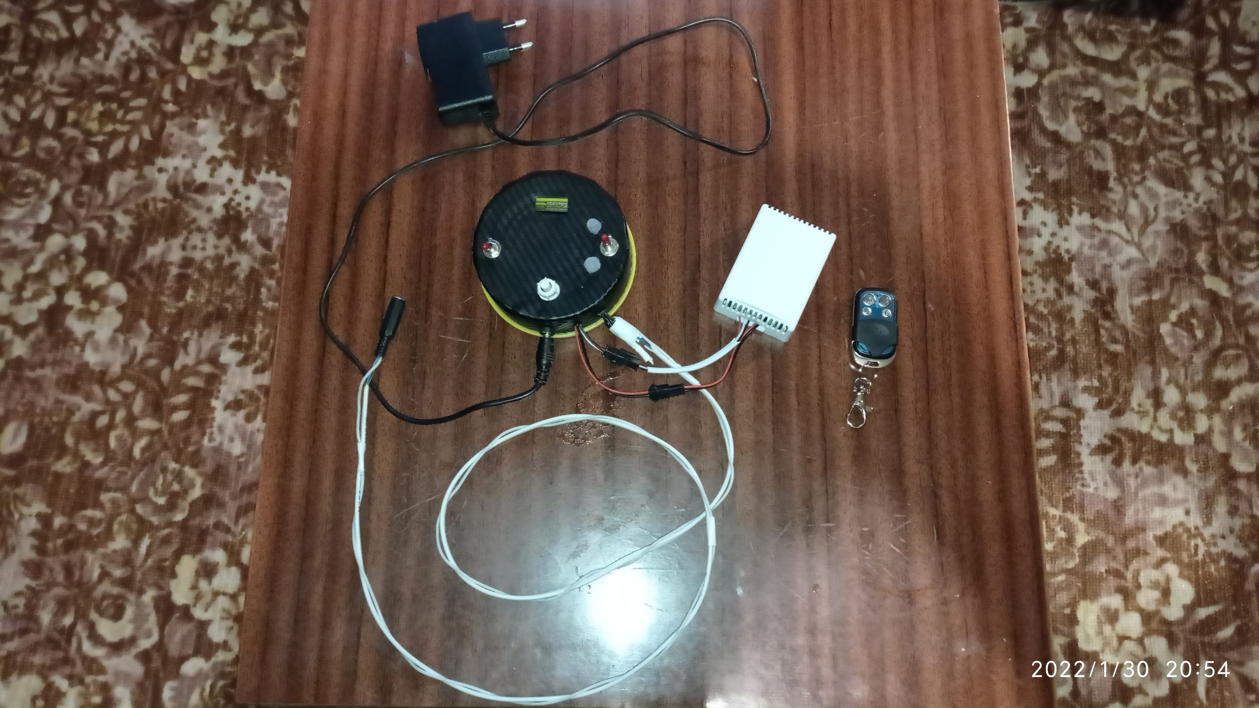

Зробыв с пульта рекуператор.

:wacko: ну сделал я через пульт управление рекуператором. Всёравно не то! Лежу на диване засыпаю. В тел клацаю. Рекуператор на всю мощ гудит. Нада или уменьшить мощ или-выключить. А пульт аж на тумбочке лежит. :pinch: и лень за-ним ползти!

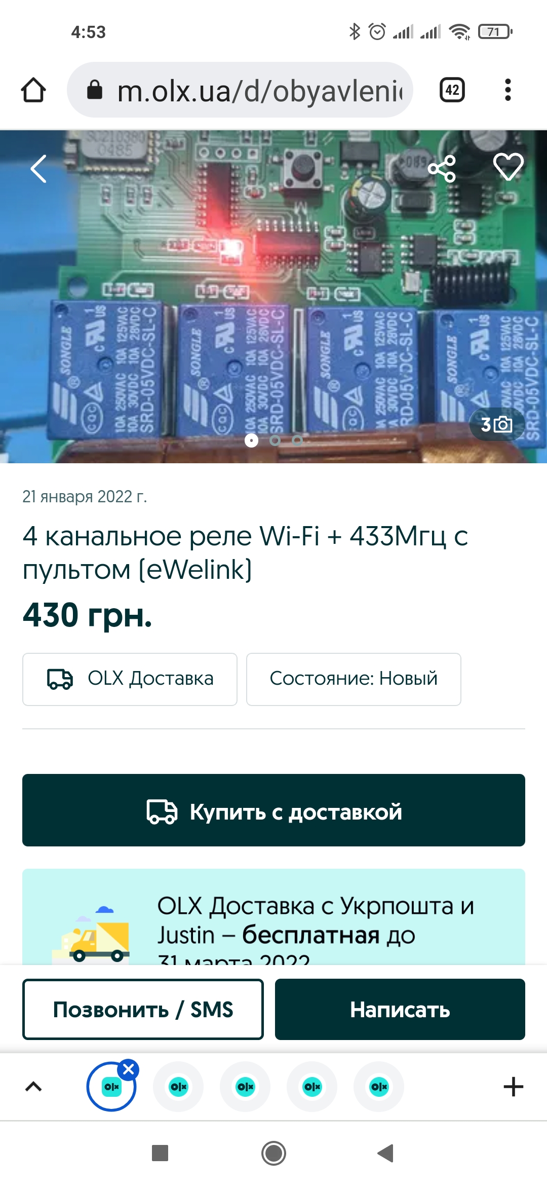

Вобщем для полнофункционального использования нужно вот такое вифи радиореле! Шоб и с телефона можно и есишо с пульта! На 4 канала. Тогда там будут все функции задействованы.

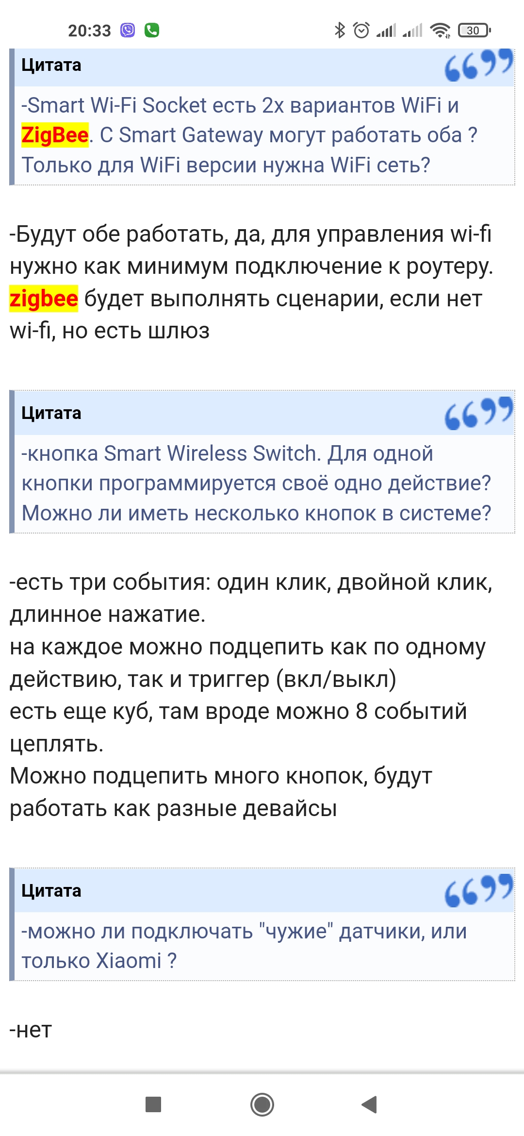

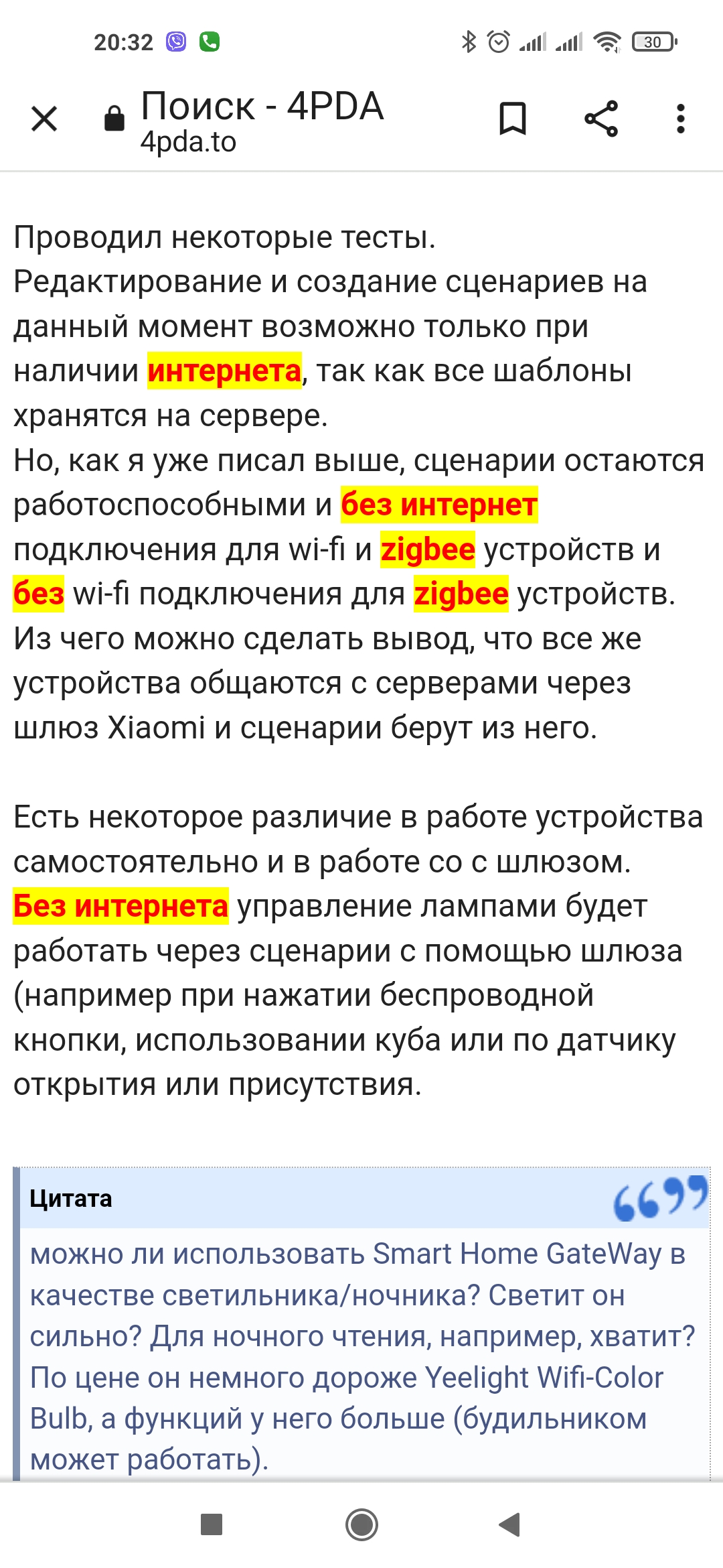

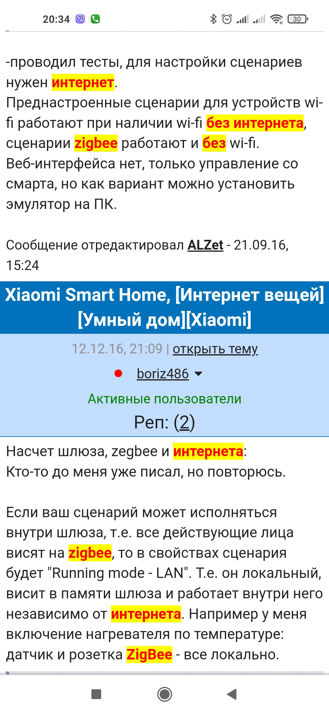

:thumbsup: а вот шо пишут на 4пда форуме про работу зигби устройств без интернета и без вифи. Вродекак работают и-выполняют сценарии.

:weep: вобщем пришли все три прибора Зигби. Это зигби бридж - он же мост-шлюз-концентратор, потом зигби датчик ремпературы-влажности и зигби мини реле. Теоретически зигби датчик темп и зигбиэреле подключается по связи зигби протокола к зигби шлюзу. А-уже шлюз соединяется с вифи и через инет со смартфоном.
Шоб при достижении определённой температуры на датчике сработало зигби реле нужно ввести в смартфоне в приложении сценарий - программу. Типа создвть задание, шоэесли температура более 20* то реле отключить. Если ниже 19*, то реле шоб включилось. Создал. Проверил - всё работает! Отключает включает. Но. . .
Но всё работает только при наличии интернета!!!! Если пропал интернет, то созданный сценарий не выполняется! И если реле было выключено, то оно так и остаётся выключенным хоть и на датчике упала ремпература-уже давно. И выходит если управлять такими приборами газовым например котлом, то при пропадании инета котёл не включится и задубнет всё отопление, если-инет не появится в ближайшее время.
Одни писали шо зигби датчики работают без интернета, другие писали шо нет. Оставалось только самому убедиться. НЕ работает ничё! :sad: а значит система с этими датчиками не надёжная! И дом ограбят и дом-сгорит при отсутствии инета.
