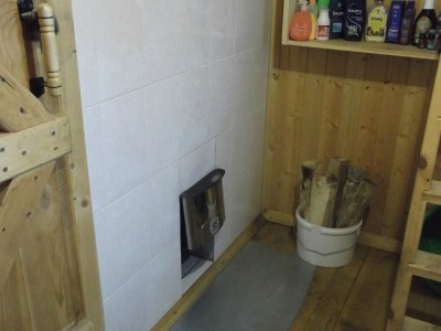

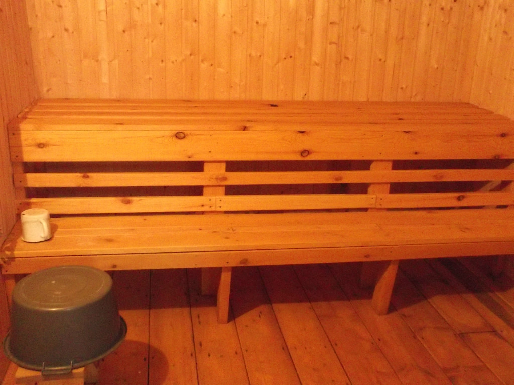

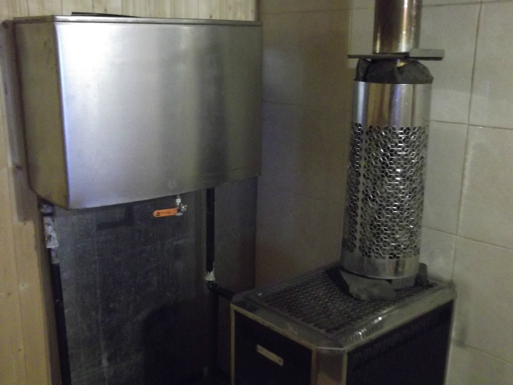

Отмечусь немного :)
Полок временный был,из сосны :pinch: сейчас немного изменилась банька,в дальнейшем будет переделана крыша,мансарду доделать нужно,и закрытое помещение для летних посиделок и поедания шашлыка :D фотографиям год-два

maksan163, вполне! :thum1: Труба из нержы в асбестовую где переходит? Знаю случаи когда такие трубы реально взрываются от нагрева. Какова высота от верхнего полкА до потолка? Если более 110см, то полОк поставлен низко - всё тепло наверху на макушкой, неэффективно. И ещё. Решётку под ляжками можно было сделать глухую для быстроты прогрева парной и открывать её на навесах по окончании процедур для проветривания и просыхания подполочного объёма. :beer2:

Буйный труба полностью из нержи,на неё в целях пажаробезопасности насажена асбестовая,начинается в мансарде и почти до верха расстояние внутреннее от нержи до асбеста примерно 2 см,я тоже слышал что взрываются,на свой страх и риск ставили,она сильно не нагревается (асбестовая) прошла проверку летом и зимой,в прошлые выходные термометр показал в парилке 95 градусов,труба в порядке :beer2:
а камушки хочу заменить на галыши,не очень мне эти нравятся,в кастораме брали.периодически перекладываю их в печке.

maksan163 писал(а):почти до верха, расстояние внутреннее от нержи до асбеста примерно 2 см,
Всё абсолютно правильно! :thum1:
maksan163 писал(а):не очень мне эти нравятся,в кастораме брали
Чем?

Буйный когда поддаёшь,запах не такой хороший как от голышей

maksan163, мож старые уже и на них много поливали различных гамазинных "плескалок" на основе масел - гарь будет точно, я такие не пользую

maksan163, а чего на дверях подкосы не в ту сторону?

Филеас как умеем,так и делаем :beer2:

maksan163, я не придираюсь, баня отличная :beer2: . Просто двери в глаза бросились. Сам давно мечтаю о бане; когда переехали в новый дом в 1992 г, папаша затеял строительство бани, сложил сруб и благополучно его сгноил. Сейчас думаю насчёт каркасной конструкции (или щитовой, как там правильнее).
