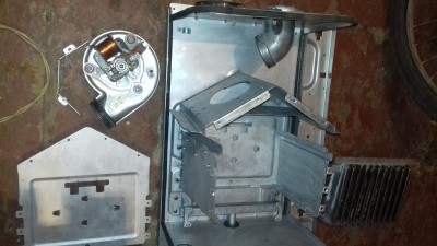

Непрочитанное сообщение X-TAZ » Вс мар 08, 2020 18:14:21
:beer2: и меня отвлекли от котла. Вино ж жинке купыв с канфетами. Вот пью. А перкд этим я собрал корпус котла! Анука отличите новый от крашенлго! Ггг :thumbsup:
Отправлено спустя 3 минуты 27 секунд:
:D сделав форму для асбеста. Старый асбест покрошил почти на-порошок руками. Смешал с жилким стеклом- примерно 200 мл.- и залил в форму. Нада таких 4 стенки сделать! интереснл соко застывать будет. Помню опытный кусочек застывал дня 4, я про-него забыл тогда. Тот кусочек руками еле ломается! И на газ комфорке печки не рассыпался и не сгорел! :thumbsup:
