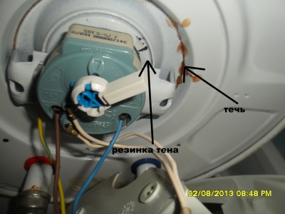

Где течёт видно токо не понятно с бака или нет ,там какраз стык внутреннего бака и наружнего корпуса

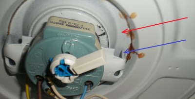

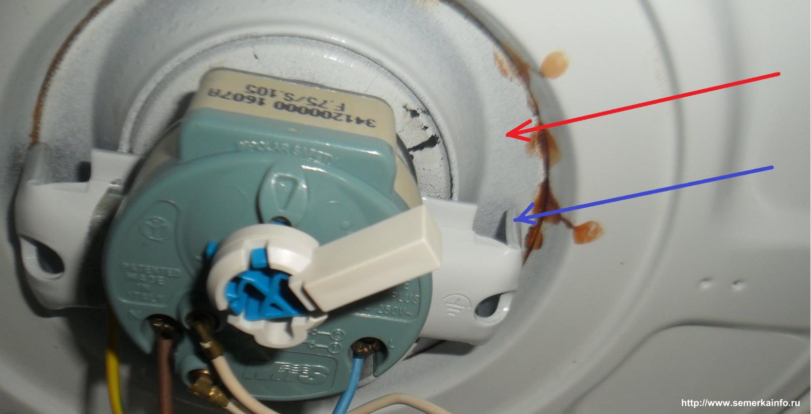

Рассмотрел твои фото.
Вердикт такой:
1. сними терморегулятор - провода скинь с него и просто потяни его вниз.
2. под ним увидишь гайку (вроде одна должна быть - не помню).
3. ослабь эту гайку чуток!!! думаю, что перетянули её - и скоба металлическая (упор) распирает лишнего и, тем самым приподнимает металл в который упирается, а металл этот приварен к корпусу.

а там где капоет получаеться стык внуреннего бочка ?

Димьян писал(а):а там где капает получается стык внутреннего бачка ?
вот этот стык и распирает скоба (П-образный упор)

артур с писал(а):какой такой металл она приподымает
посмотри на фото
синяя стрелка - это "нога" скобы
красная стрелка - это тот металл
Если гайку скобы перетянуть - тогда два варианта:
...первый - что перетяг слегка (или сильно) выдавит тэн наружу;
...второй - что перетяг и неправильный упор скобы создадут лишнее напряжение/усилие в месте упора, тем самым пайка-сварка-или-клепка всегда будут находится под большим усилием и лишней нагрузкой, ДО ПОРЫ ДО ВРЕМЕНИ, пока под действием этих сил не начнут расходиться.

Там где синия стрелка скоба не касается бака ,она контачит с ним в раоне резинки тена

Капает примерно по 1 капле в 2-3 минуты. Начинает капать чарез минут 10-15

Димьян писал(а):...Там где синия стрелка скоба не касается бака ,она контачит с ним в раоне резинки тена...
тогда герметик если и поможет, то не надолго :no: ржа проест бак - а как скоро, зависит от разных факторов
