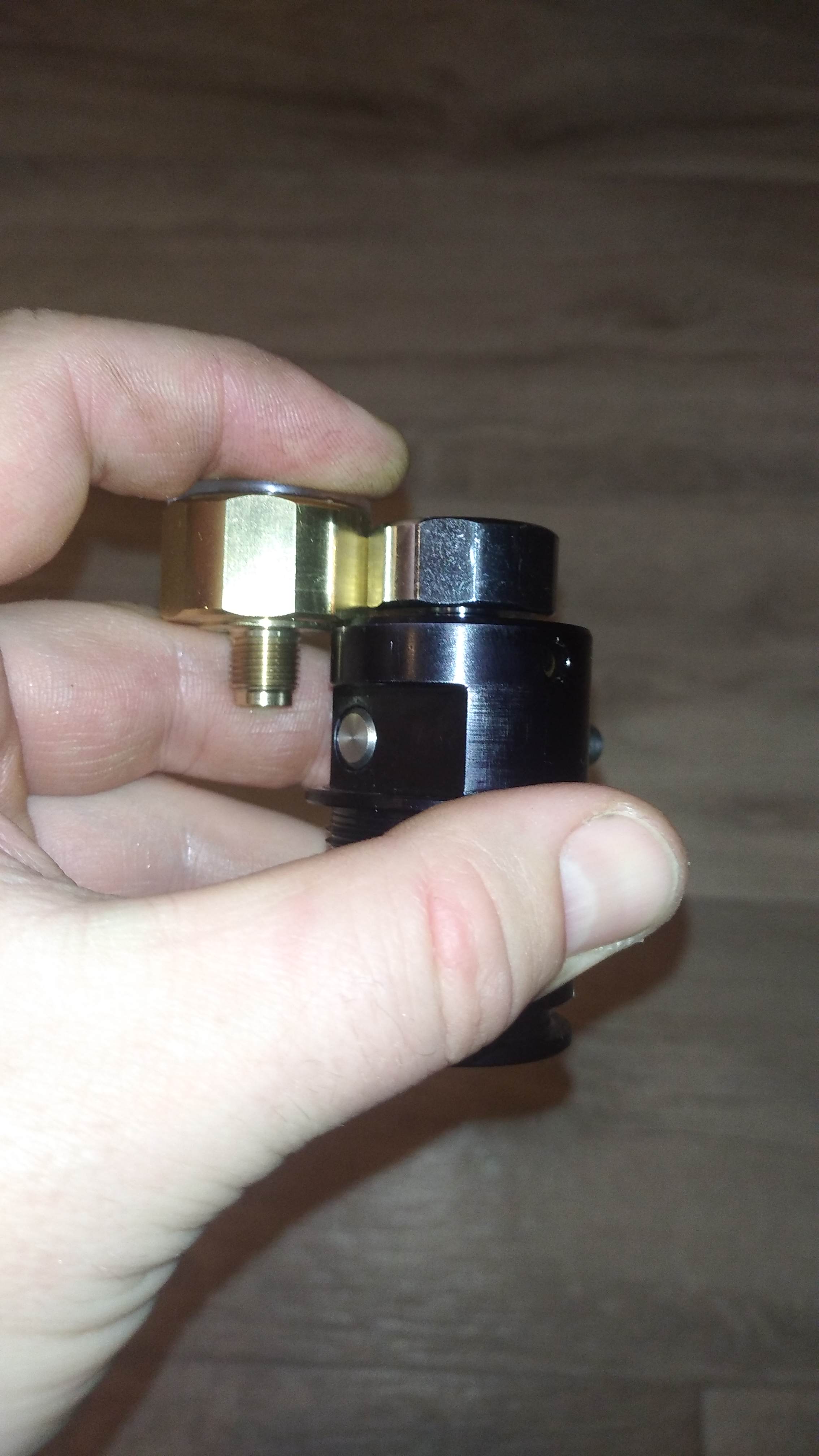

Вообщем клапанную группу установил. Чуток торцанул манометр и крышку чтоб всё собрать и лишнего не покупать. Вынул редуктор и настроил на прямоток. Плато 215-160 вышло. После данной манипуляции рекомендовано камрадом ставить редуктор (т.е. после настройки на прямоток ставим редуктор), но на зиму, я конечно, делать этого не буду.
Скорости стабильные, без скачков. Стакан антизвон с новым клапаном стал как-то неэффективен)
Новые пружины для клапана просто тепловозные. Поставил короткую 1,4мм. Вторая подлиннее 1,3 в запас. Плато шикарное с такими в прямотоке.

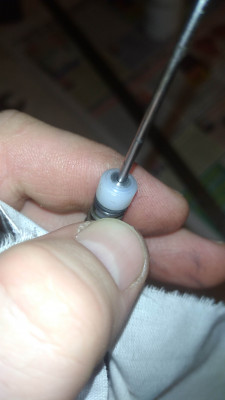

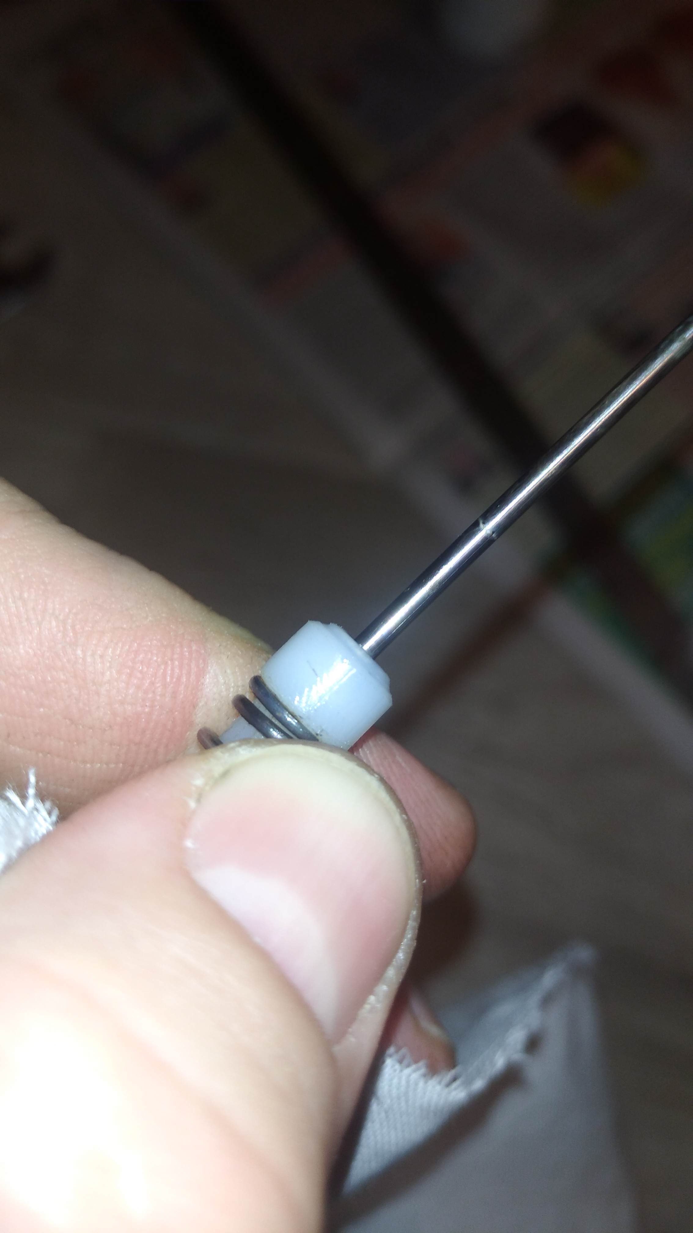

Старый клапанок подизносился, как видно, и не давал необходимого мне. Настрел большеват) Вообщем не зря залез.
