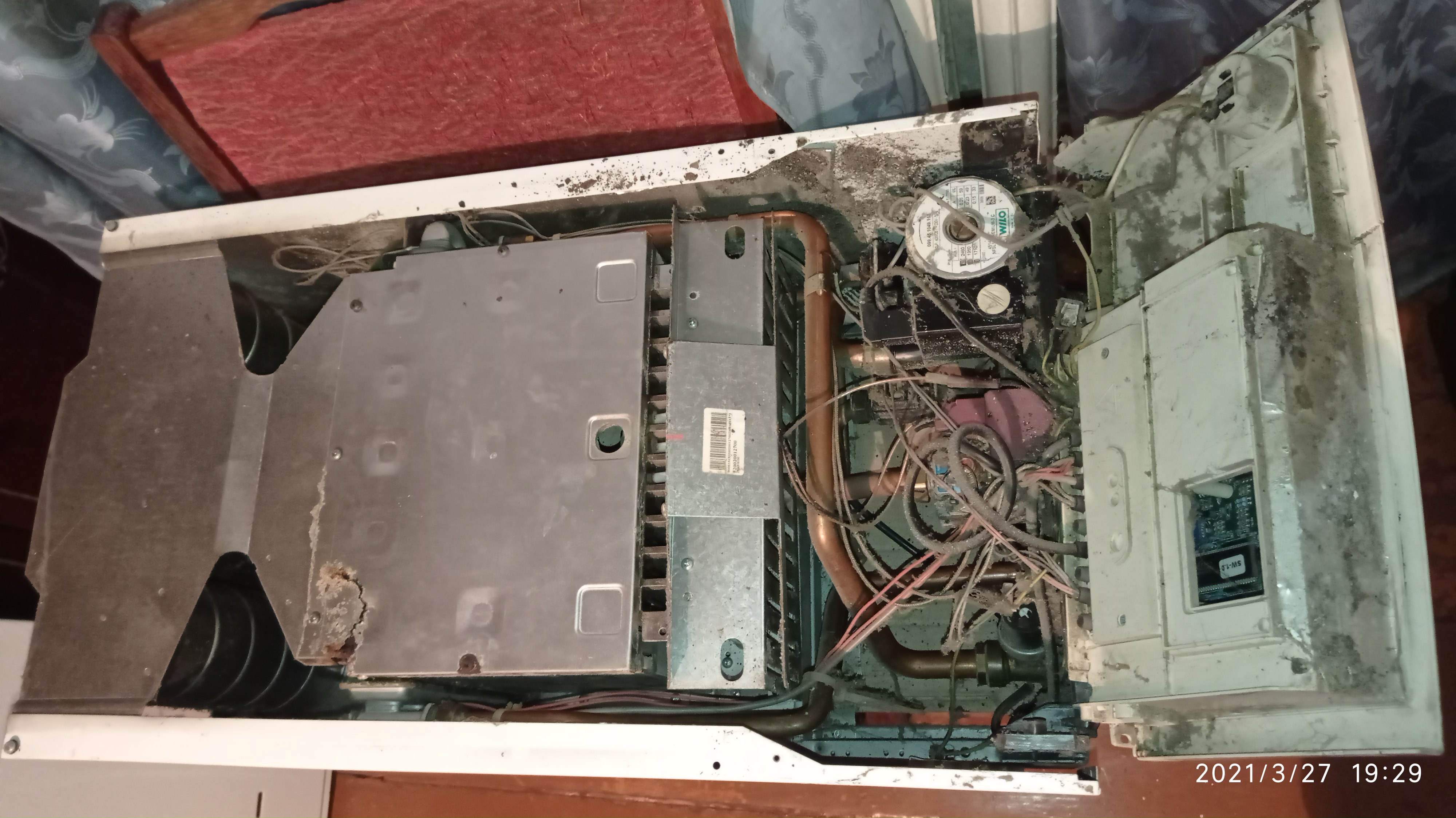

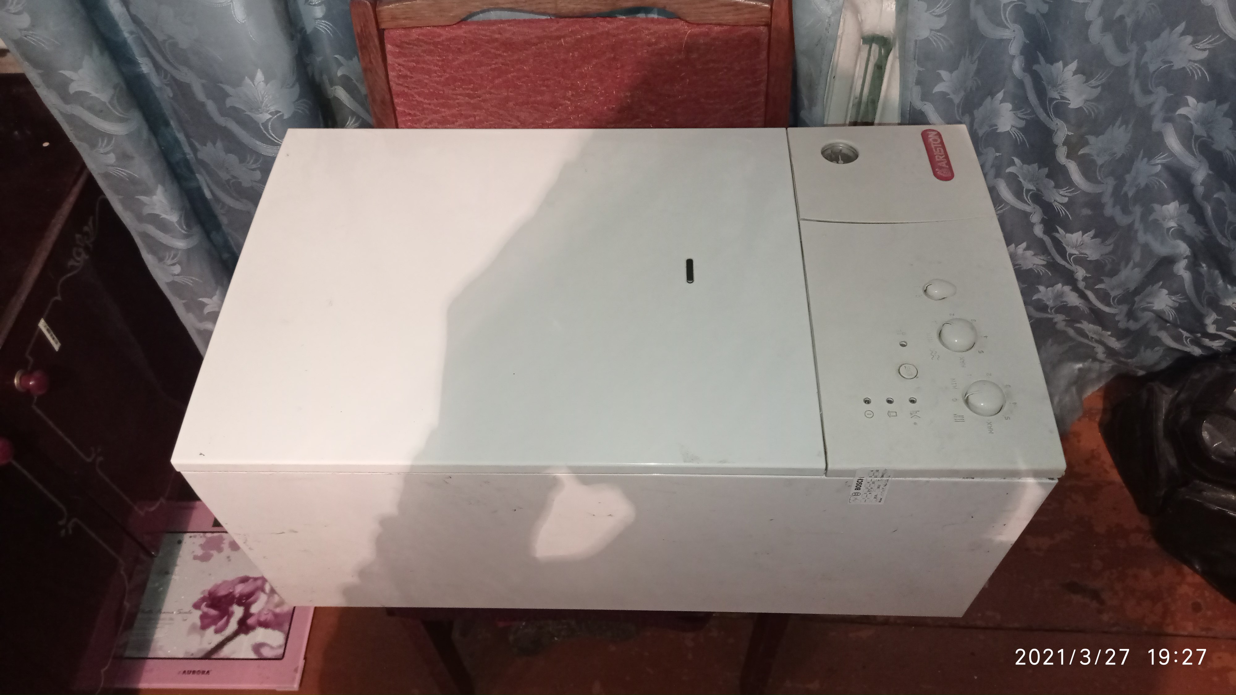

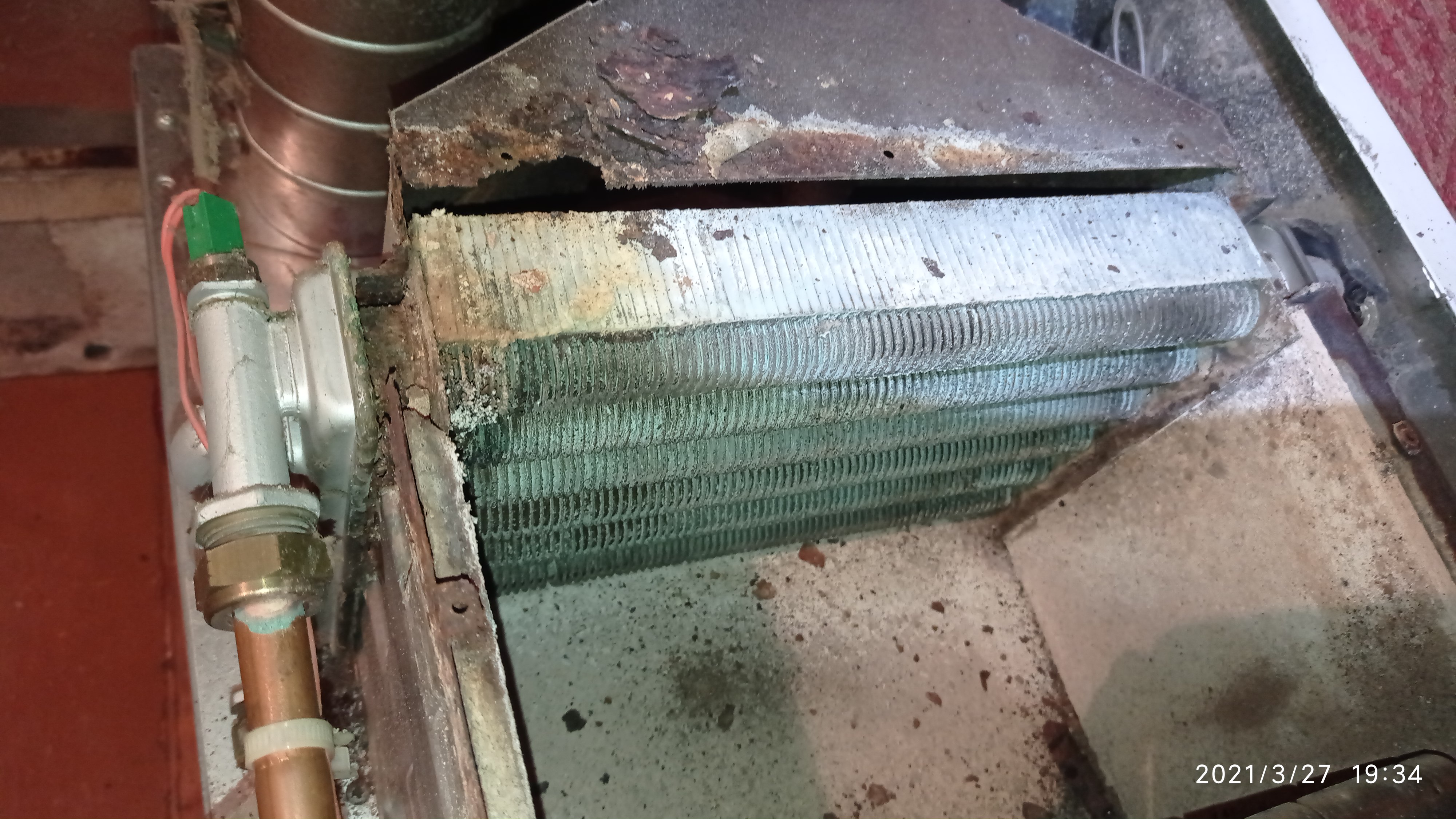

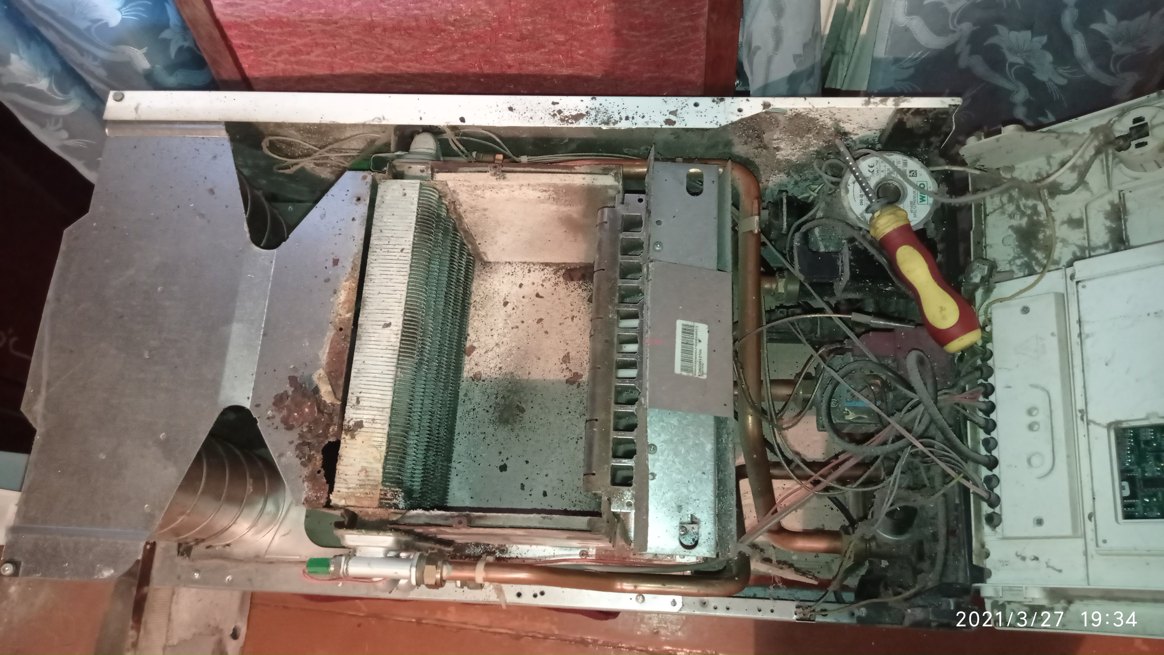

:fear: а я реанимирую аристон ТХ. Контур отопления был вобще забит- протока не было! 1.2 бар давление не продавливало пробку! Качнул ручным насосом не знаю сколько бар, но вылетело к уча ржы и пошла циркуляция. Мою химией. Попытаюсь. А вдруг. Бо там по три параллельных канала . Если один омтанется забит, то будет там кипеть! Сутки подержу в химии. Нескоко часов ганял насосом. И ещё поганяю. Потом поставлю котёл и запущу на-проверку. и там утечечка одна есть дето. Будем паять если промоется теплообменник!

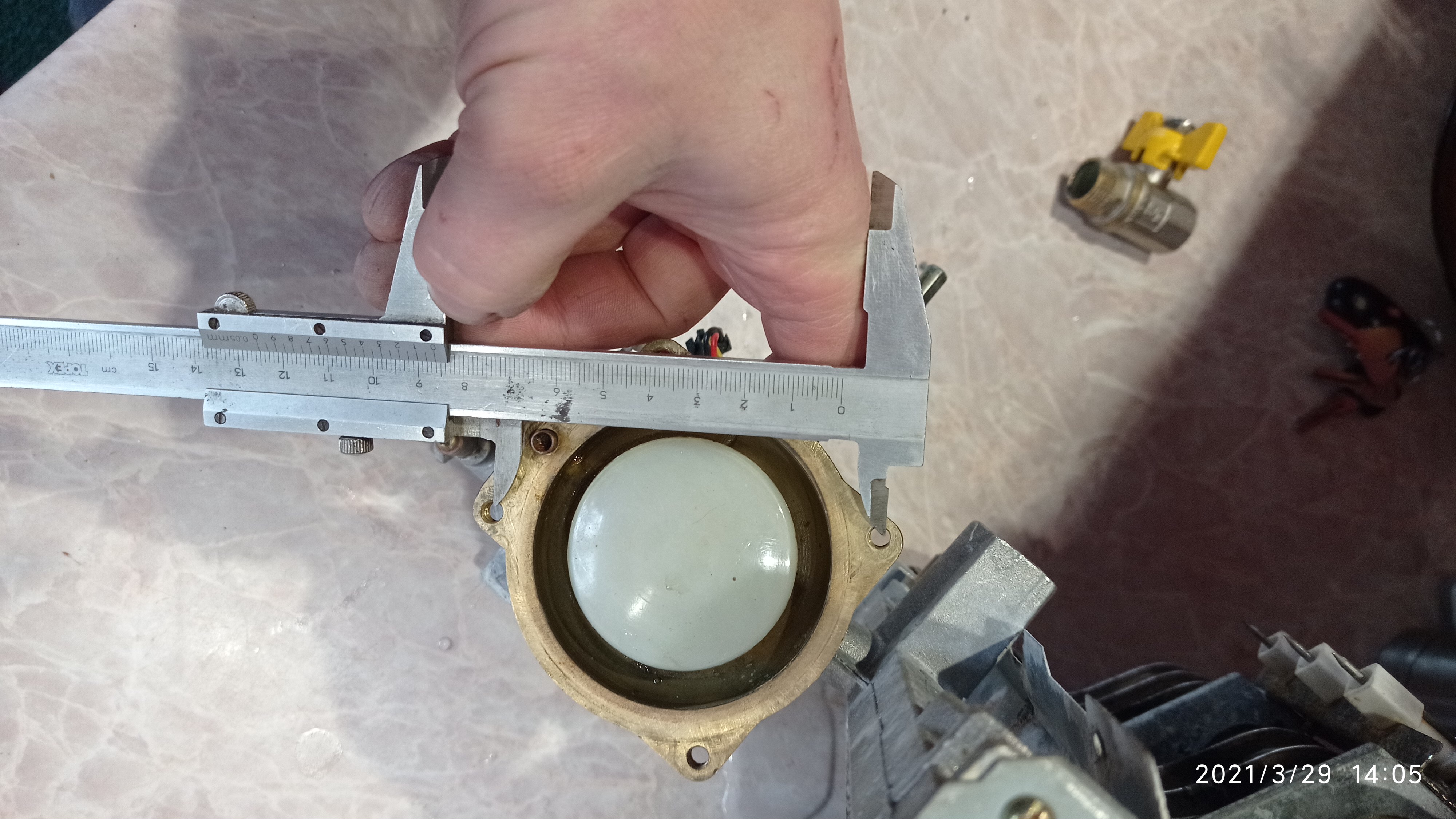

А я тут колонку вскрыл. Три утечки. Лёд порвал. Два места кадато рвало и паял хтось обычным оловом и держало. щас сдал паять холодильщику. Горелкой он паяет. Проблема в гидроблоке. Его распёрло. И такой части нет в продаже. Правая есть. Левой нету. Ггг.
И ещё одну колонку раскрыл. Там 5 утечек на реплообм!. Тоже лёд. LOL

Котёл и колонка в летней кухне. В помещении нет радиаторов! Отключили газ газовщики. Хозяева на работе. На сутках. минус 20 мороз. И капец. Это по одной колонке например.

Вскрывал вчера гидроблок колонки, в которой 5 трещин на теплообменнике, так там тоже :P на гидроблоке паяно. :confused:
