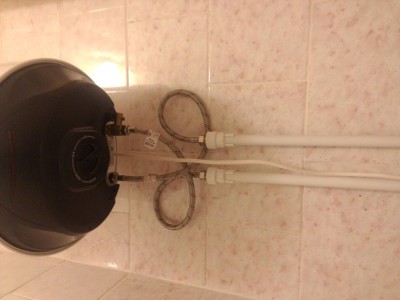

Витя правильно молвит, еще загибульку для обвода трубы нужно взять.
Добавлено спустя 36 секунд:
Почему-то изображения с телефона перевернулись :rlc:

Непрочитанное сообщение Препод48рус » Чт дек 17, 2015 10:58:35
Миш, отдельный слив с бойлера есть? Если нет, то клапан стоит неправильно, воду не сольешь не пролив капли

Тоже буду перепаивать на ПП после НГ, но завитушку делать не буду, так подведу :relax: , так как резиновый шланг в данной точке - опасное место :fear: , трубы загоню в штробу в стену и под новую плитку, краны закрою коробом :rolleyes:

Саша, а как правильно? У тебя так же..

Да нет, Миш, у меня кран для слива стоит между бойлером и клапаном.

Prepod48, точно, увидел :slap:

Я свой первый бойлер также подключил :psih: , потом скручивал клапан и стоял с ведром, а жена носила выливала :psih: , а так всегда есть резерв воды 50 литров :fear:
