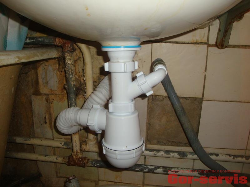

Можно порезать купленный удлинитель. Вот только стоит ли это делать? Или оставить как есть?
Re: Отопление, водоснабжение, канализация -II
Непрочитанное сообщение X-TAZ » Вс ноя 19, 2017 17:17:13

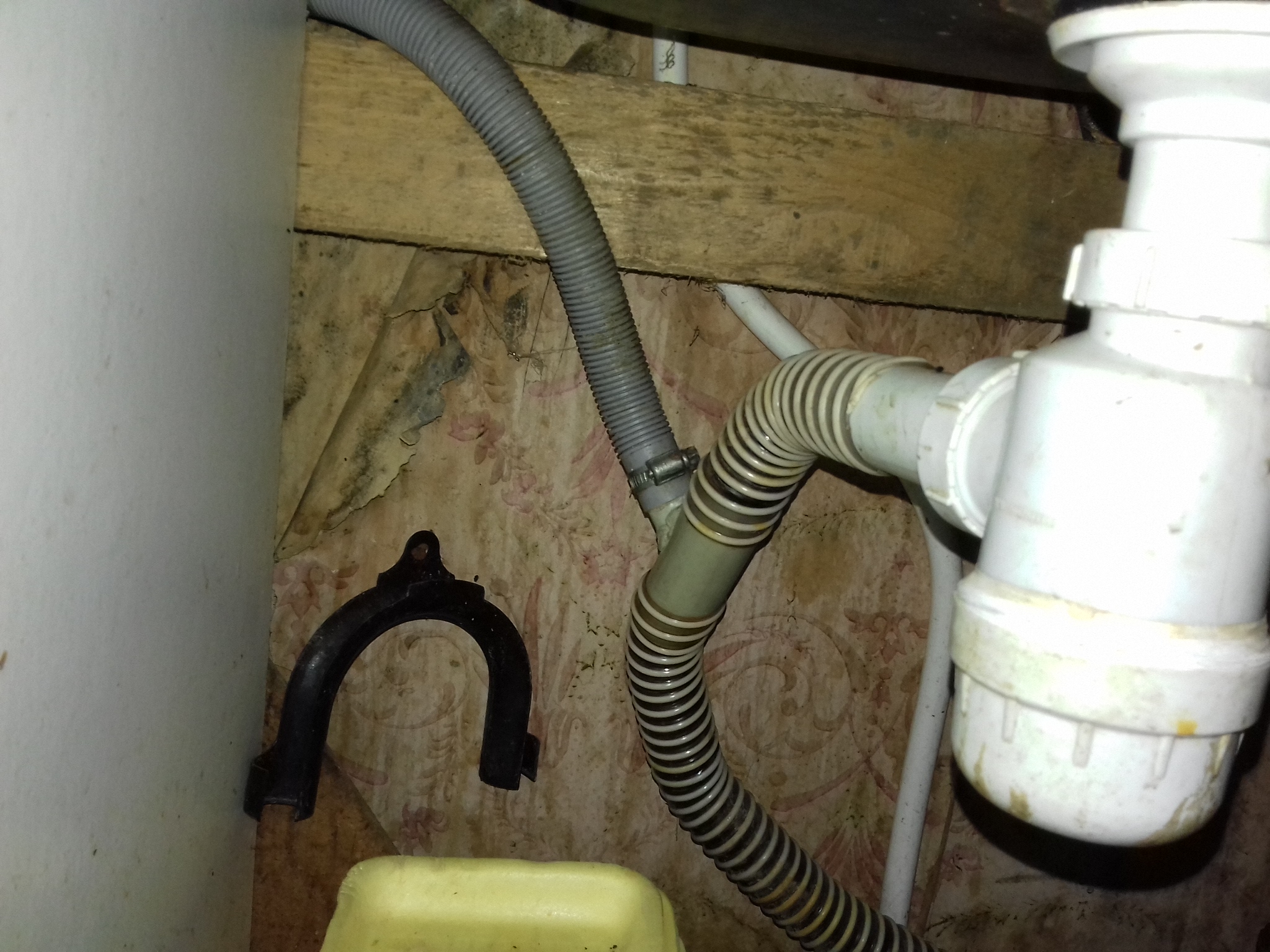

Прально. Я на силикон соединял. Гофры. Токо ёршик не ёрщиком нада, а ровный кусок трубы 20 мм ппр.
Добавлено спустя 31 секунду:
Добавлено спустя 6 минут 49 секунд:
Вон я вобще самодельный тройник с ппр спаял под 45". В 32 трубу впаял 20 патрубок. На него от стиралки конец. И не текёт. И там без силикона.

Так у меня ж был сифон уже. И спесефическое к нему подключение. Потому и химичил.

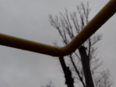

Непрочитанное сообщение X-TAZ » Пн ноя 20, 2017 10:22:11

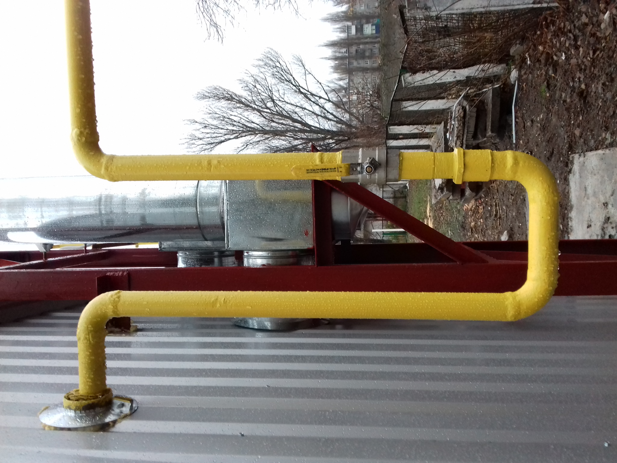

Не ну от шо тут страшного в швах сварных. Ну вон есть широкий один . А так фигня- шо оно взорвётся штоле. Переварить всё нада. Капец. Дождь лупит на улице.

Непрочитанное сообщение Буйный » Пн ноя 20, 2017 16:08:21
X-TAZ писал(а):Не ну от шо тут страшного в швах сварных. Ну вон есть широкий один . А так фигня- шо оно взорвётся штоле.
Будем думать, что нет. Взорваться он не может взорваться, но грят 5% содержания метана в воздухе одной хаты(квартиры) сразу рушат все девять этажей :pinch: :pinch: . Тттт.., это теория. А так, нормальный шов.
Непрочитанное сообщение X-TAZ » Пн ноя 20, 2017 16:27:41
А приёмщица с горгаза сказала ненормальный. И на улице я нашёл широкие такие. Покажу скоро. И было решено переварить весь газ. Наверно той приёмщице не давал никто ничё.

Непрочитанное сообщение мишаня » Пн ноя 20, 2017 16:49:01
X-TAZ писал(а):А приёмщица с горгаза сказала ненормальный.
на глаз определила?вообще швы светят рентгеном.знаю,т.к.проработал некоторое время по газофикации сел и поселков...

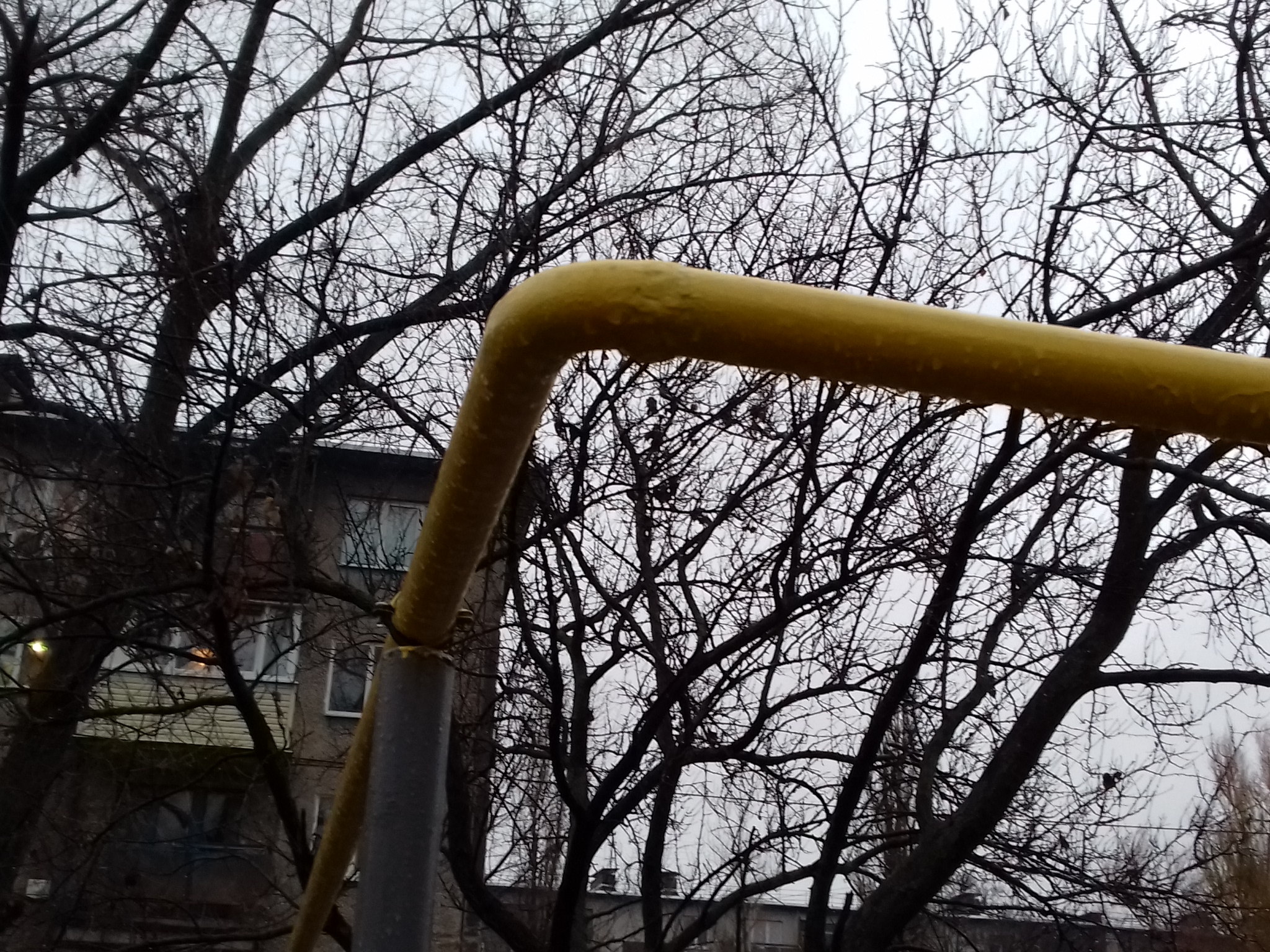

Непрочитанное сообщение X-TAZ » Пн ноя 20, 2017 18:56:10
Вот ещё швы с улицы

Непрочитанное сообщение zeppe1in » Пн ноя 20, 2017 18:59:50
На второй фотке шов, похоже, сильно чистили...)
Непрочитанное сообщение X-TAZ » Пн ноя 20, 2017 19:11:02
Его может и чистили, но сварной так варит - широко. Видел его. Знаю.
И тут прикол - почему начальство видело как варит этот новый временный сварной не запретило ему газ варить. А теперь мы всё перевариваем. Затраты за чей счёт. Тому сварному ж оплатили работу! И он уже давно свалил.
Добавлено спустя 2 минуты 55 секунд:
На глаз. Нихто нифига не светит у нас.

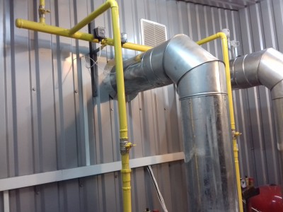

Непрочитанное сообщение X-TAZ » Вт ноя 21, 2017 21:34:07

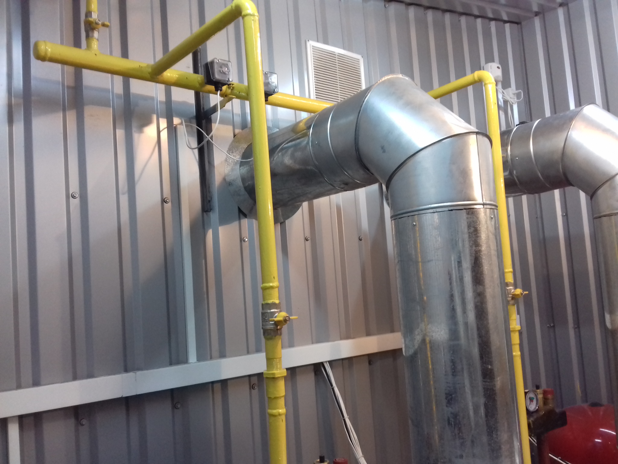

Канешн, удобно. И на 20% экономнее теоретически.
А мы вот наварили. Швы вон такие

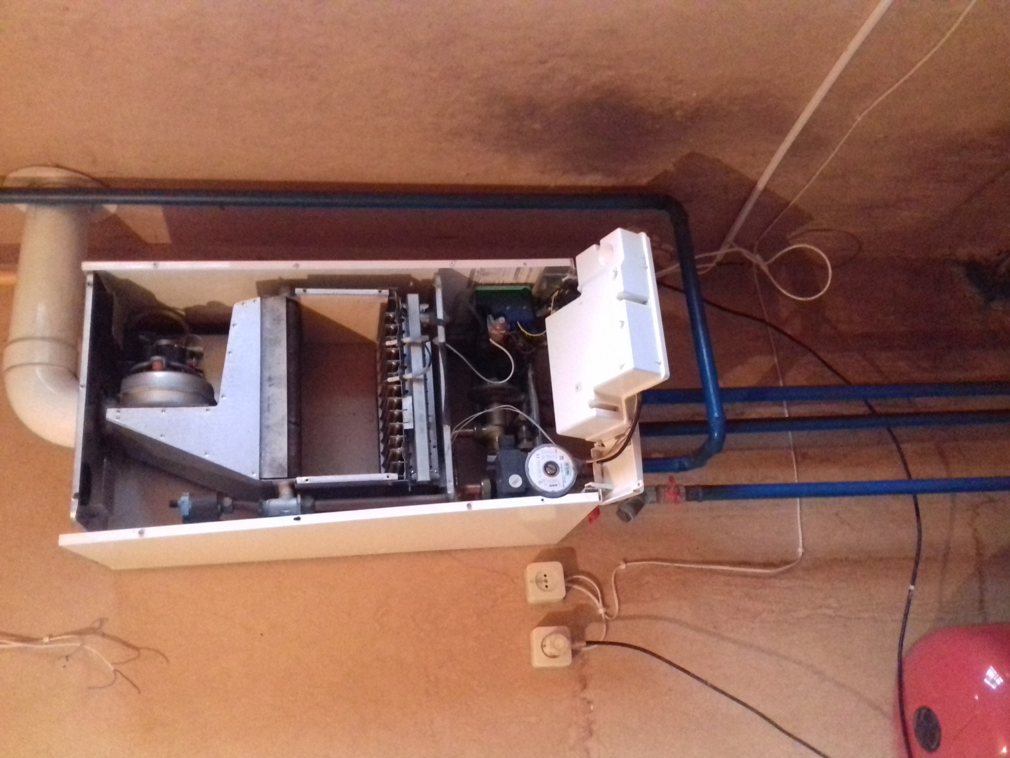

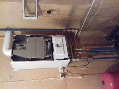

Непрочитанное сообщение X-TAZ » Пн дек 04, 2017 17:42:57
Потёк теплообменник на ровном месте в 13-летнем котле Херманн. Цена вопроса 4500 грн. и полчаса работы. И всё бы работало дальше. Гос.объект. амбулатория сельская. Но высшие чины решили шо надо потратить 30 тыс грн на новый Вайлант. И день работы! В итоге я пробиваю концы шоб взять старый котёл за недорого еа запчасти, но там реально запаять теплообменник и в путь! Котёл неубиваемый!
